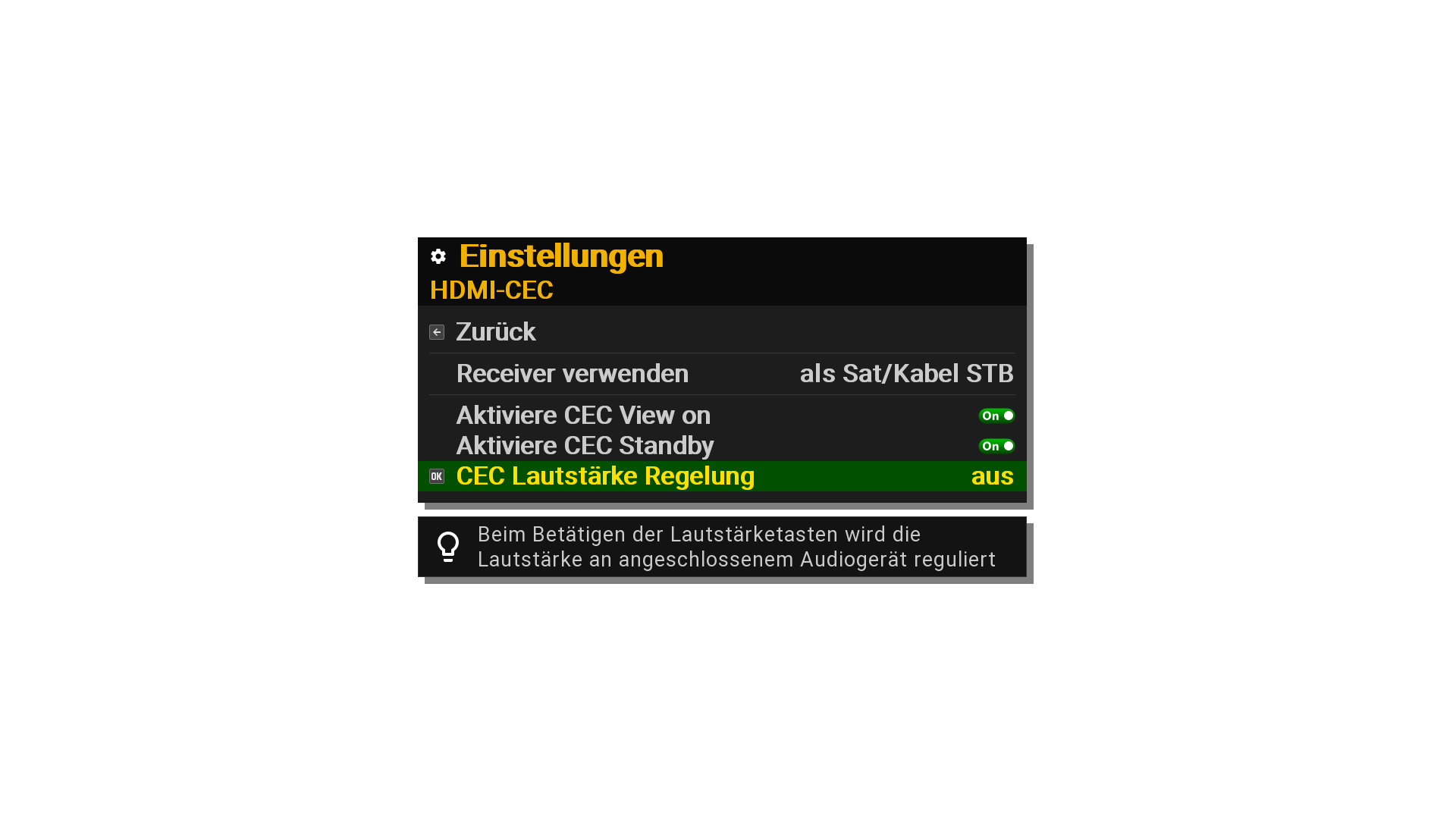

da liegt dein problem. die einstellung regelt die lautstärkt und hat mit der aufnahme nichts zutun.
Beiträge: 3236
Has thanked: 209 times
jokel hat geschrieben: ↑Fr 27. Mai 2022, 10:19 da liegt dein problem. die einstellung regelt die lautstärkt und hat mit der aufnahme nichts zutun.
Nein habe eben ausprobiert alle drei Einstellungen auf Off und trotzdem kein Ton, aber das kann damit auch nichts zu tun haben, denn in der Mediathek gibt es weder AC3 noch DTS.
und wie sieht das bei dir aus ?
Beiträge: 3236
CEC für Lautstärke ist aus, sonst funktioniert die nicht mehr (geht wohl nur für AV per HDMI aber den habe ich so ja nicht angeschlossen)

Was hat der LWL damit zu tun wenn der nicht benutzt wird? den kann man auch nicht abschalten.
Hier nochmal meine aktuellen Einstellungen:
Das abziehen ändert nichts daran das das Plugin Muting nicht freigibt. (das ist ein Ausgang und bekommt nichts davon mit ob da etwas angeschlossen ist)
