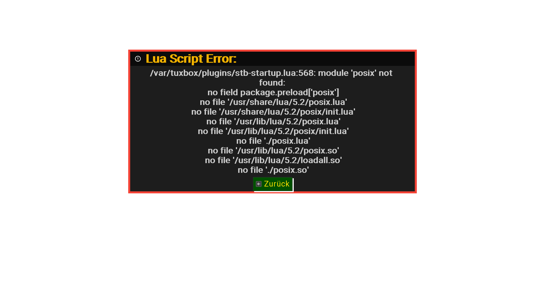

Re: NI-Buildsystem
irgendwas vergessen ?

Re: NI-Buildsystem
nachtrag
ich habe mal die 4 dateien rüber kopiert. jetzt gehts
curses.lua
curses_c.so
posix.lua
posix_c.so
luarocks ?
Beiträge: 3042
Has thanked: 33 times
Been thanked: 59 times
Re: NI-Buildsystem
Nein, luaposix.
