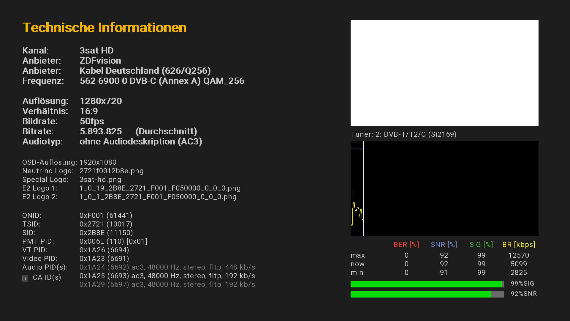

nein, es hängt kein weiteres Audiosystem an der Box, nur ein HDMI-Kabel.
.. und die Empfangswerte der anderen Sender sind ähnlich der von 3Sat-HD.

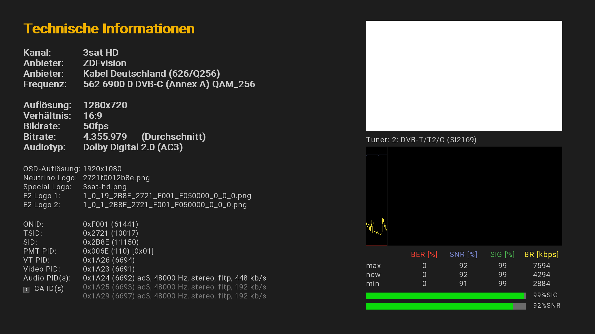

... nur die Bitrate von 3Sat-HD ist etwas geringer als bei vielen anderen Sendern. Bei Jokel ist sie aber auch nicht höher.

Jokel:
ich meinte nur die Bitrate.
Deine SIG und SNR sind deutlich besser. Aber wie gesagt, alle anderen Sender sind per Ton und Video tadellos.

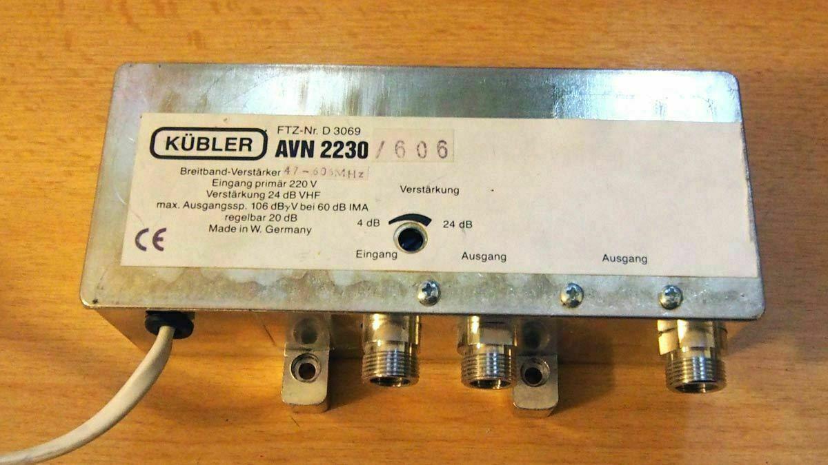

Ich habe hinter dem Kabeleingang im Haus noch einen BK-Verstärker. Dieser ist aber schon am Anschlag bei 24 dB:

Hallo , drehe den Regler an der Verstärkung mal 1 bis 2 mm zurück , evtl. verbessert sich so das Ton-Problem ...

ich meinte die Gesamtbitrate von 5.893.825.
Ich habe keine Ahnung, ob dies eine Rolle spielen könnte. Mir fiel nur auf, dass diese niedriger war als bei den anderen Sendern.

habe den Verstärkungs-Regler in kleinen Schritten bis zum Bild-Einfrieren zurück gestellt.
Hat leider auf den Ton keine Auswirkungen.

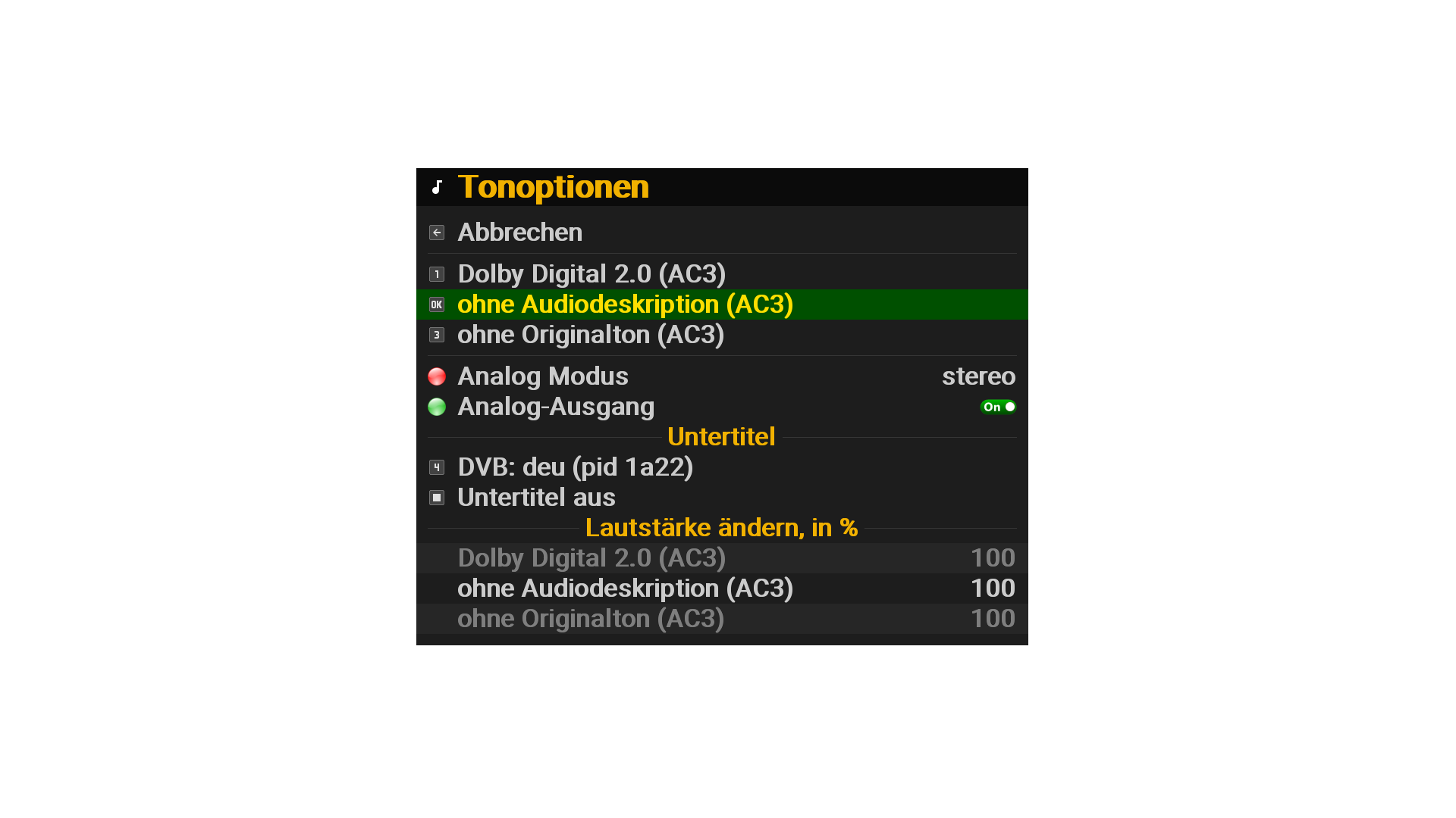

Jokel:
- Ohne Audiodescription
- ohne Originalton
hatte ich auch schon ohne Erfolg ausprobiert.
- ohne Originalton

Moin, schonmal den BK Verstärker begutachtet ? 606 Mhz ..
Der bräuchte mal nen Upgrade, dürfte einiges verbessern .
Und weniger Pegel ist meist mehr, Tuner mögen zumumpen auch nicht so.
Ein Verstärker mit Entzerrer wäre ev. ne gute Wahl.

Ich meinte eher die Anlage an sich. Ausbaustufe dürfte bei 862 Mhz liegen.
Sicher liegt 3 sat hd unter seinen 606 , die Frage ist, wie gut ist dieser Verstärker noch speziell bei den hohen Frequenzen ?
Was ist mit Dosen und dem restlichen 'Zeuch' was da immer so in älteren Verkabelungen schlummert ?
Wenn in dem Verstärker die Siebung auf dem Zahnfleisch läuft, passieren da komische Sachen .
Die werden nicht besser im Alter, und der hat Rente wohl verdient
Manche Tuner stecken das besser weg , andere halt nicht.
Ich glaube eher nicht das dies das Problem mit 3sat löst, aber bestimmt werden die Empfangswerte besser.
Und spätere Probleme werden minimiert, oder tauchen im besten Fall nicht auf.
