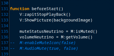

gorcon probier mal das ob das dein problem löst
editiere mal folgende datei
/usr/share/tuxbox/neutrino/plugins/neutrino-mediathek/main.lua
einfach "--" davor setzen :wink:
function beforeStart()
	V:zapitStopPlayBack()
	V:ShowPicture(backgroundImage)
	muteStatusNeutrino = M:isMuted()
	volumeNeutrino = M:getVolume()
--	M:enableMuteIcon(false)
--	M:AudioMute(true, false)
sollte dann so aussehen

Danke, das funktioniert.

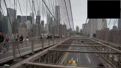

vanhofen ich wollte einen tv screenshot machen ohne pip und trotzdem ist da ein schwarzes rechteck :nerd:
ni-image ist von heute .. also aktuell
