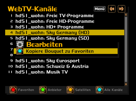

Hier z.B. meine HD51-Sat-Testbox ohne Sat-kabel:
Aber eine Box per M3U anbinden funzt normalerweise direkt, incl Bouquets und EPG mit nur einem Eintrag im WebTV Menü.
Vielleicht versuchst du diese Variante mal.
Einziger Eintrag auf der Clientbox:
http://ServerBox-IP/control/xmltv.m3u?mode=tv
Damit der EPG aktuell bleibt, noch "EPG regelmäßig einlesen" aktivieren.

Auf der ServerBox musst du nichts weiter machen.
Auf der Client-Box unter: Menü-Einstellungen-Multimedia-WebTV mit -grün- einen Eintrag hinzufügen, und dann nur die IP der ServerBox eintragen,
Der Eintrag selbst ist sogar schon vorbelegt, damit du wirklich nur noch die xxx.xxx.xxx.xxx mit der IP ersetzen musst.
Nach Speichern, und beim Verlassen des Menüs wird dann die Sender-Liste automatisch neu geladen,
Die Sender findest du dann mit OK-Gelb-3x Links.
Wenn du die Sortierung auf "Nummer" stellt in der Kanalliste, dann ist die Sender-Reihenfolge identisch mit der Server Box.
Wenn Du die Die lieber als Favoriten direkt haben willst, kannst du die Bouquets auch direkt als Favorit kopieren.
OK-Gelb-3xLinks, Bouquet auswählen, und dann mit Menü-Blau kopieren.
