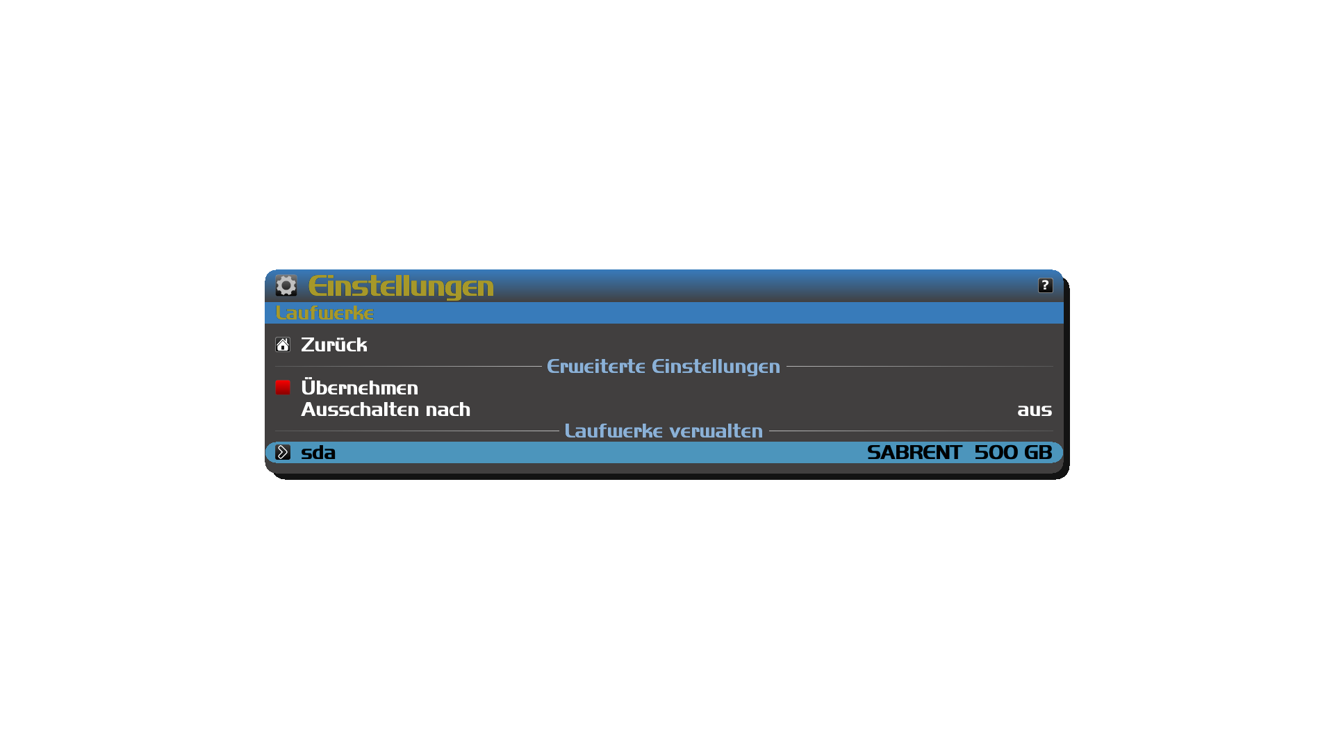

Knicko hat geschrieben: Do 27. Okt 2022, 15:24 Da mir mein oben verbautes Sata Kabel überhaupt nicht gefallen hat, hing da wie ein Schluck Wasser in der Kurve, habe ich mir ein neues bestellt.
Das sieht schon besser aus.
:hugging:
https://amzn.eu/d/7BWF4zQ
Läuft der Adapter bei Dir zuverlässig? Ich hatte genau diesen Adapter mal für einen Raspberry Pi bestellt und ich hatte ständig Probleme das die HDD nicht mehr ansprechbar war. Bei großen Dateien brach die Verbindung einfach ab. Hatte dann einen anderen Adapter bestellt der funktionierte dann problemlos.
Allerdings dürfte der in diese Box von der Länge nicht passen.
Beiträge: 1071
Been thanked: 21 times
Genau den Sata/USB3.0 hab ich auch gekauft, keine Probleme
Dran hängt ne 500 GB Samsung
