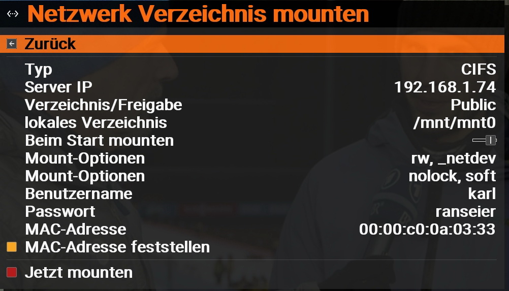

So sieht es derzeit aus:
Wie gesagt mit den Standardeinträgen bei der Mountoption ging es vorher, jetzt aber nicht mehr ich habe die nur so angepasst wie ich es per telnet mache, nur ist das keine dauerhafte Lösung.

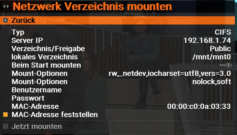

ich kann dir eigentlich nicht helfen, aber diese beiden Optionen fehlen ja im Log des GUI-Mount: iocharset=utf8,vers=3.0
Die würde ich mal probehalber mit eintragen in der GUI.

Danke das funktioniert.
Benutzername und Passwort konnte ich auch wieder entfernen.
Warum jetzt diese Mountoptionen zwingend gebraucht werden, keine Ahnung.
