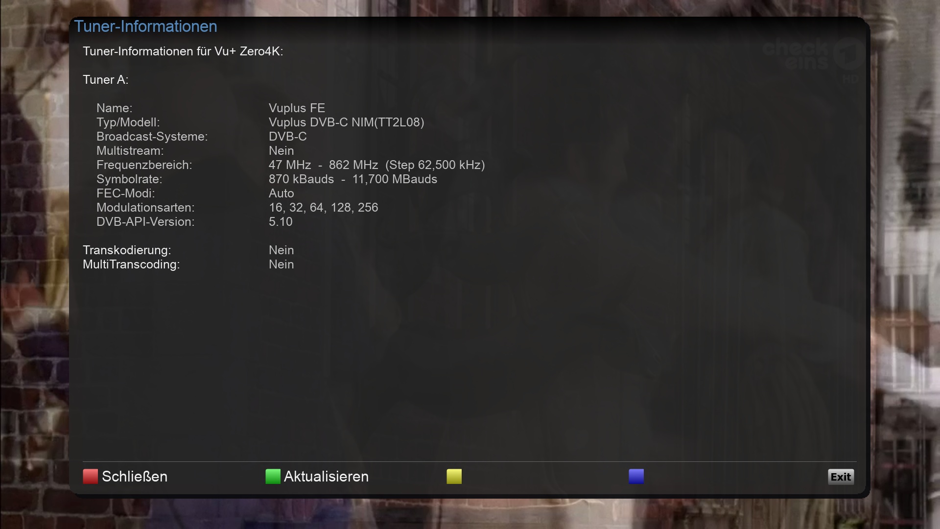

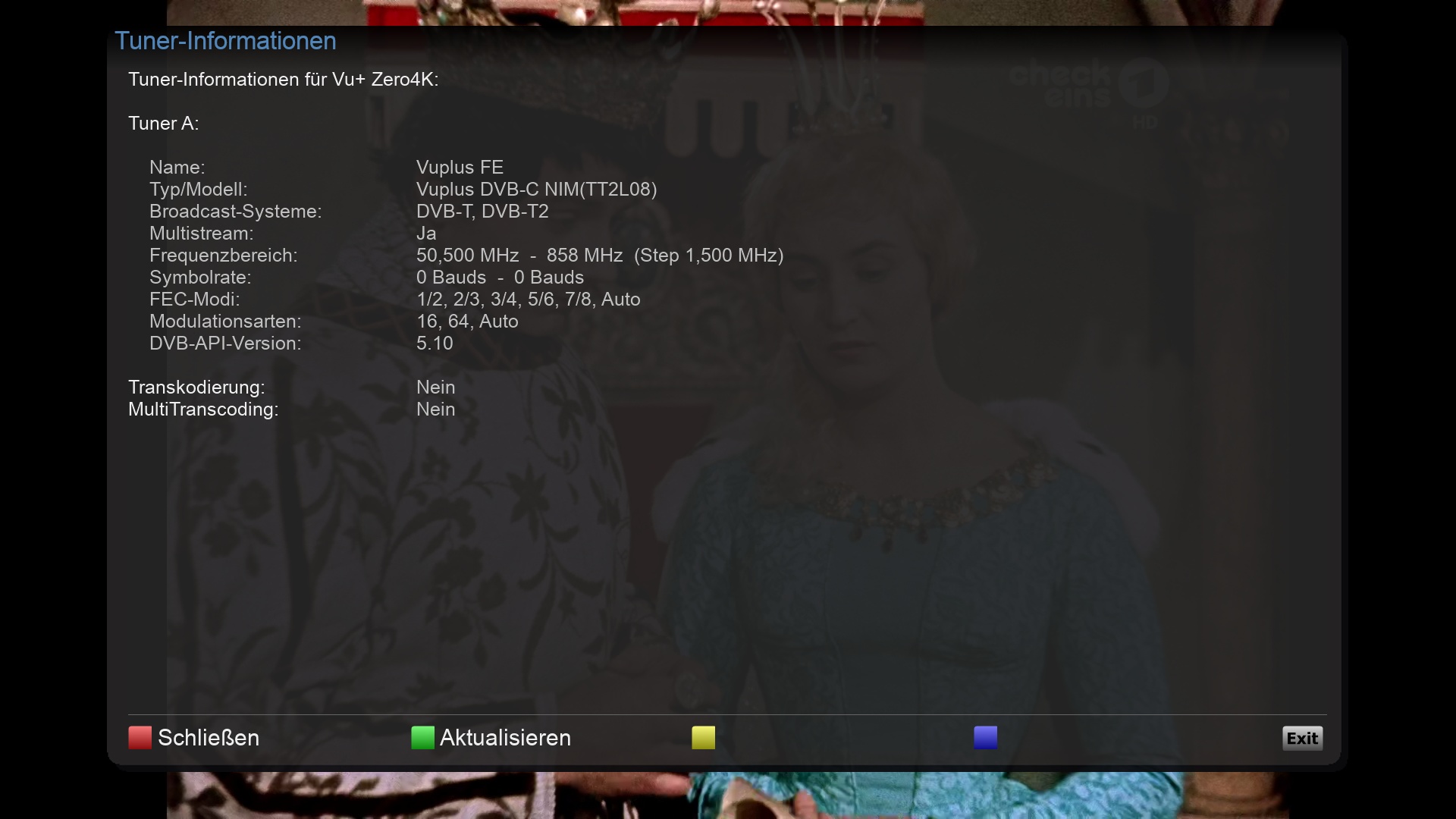

Re: OpenATV 7.2 auf Vu+ Duo 4K SE
Ja auch ich musste mich vom NI trennen, ich hatte es ja vor längerer Zeit geschrieben das die Umschaltung DVB-C zu DVB-T2 mit der VU+ Zero 4K seit 08.2022
nicht mehr funktioniert das Menü wurde entfernt.
Nun habe ich mich durch den Neutrino Skin mit Enigma2 anfreunden müssen damit ich die Umschaltung zwischen DVB-C und DVB-T2 auch nutzen kann durch Ausfälle bei uns im Hochhaus muss man öfters mal mit DVB-T2 leben.
Viel Spaß noch
Viel Spaß noch
musste das Bild nachreichen wie immer viel DVB-C heute morgen aus
also wünsche euch viel Spaß noch

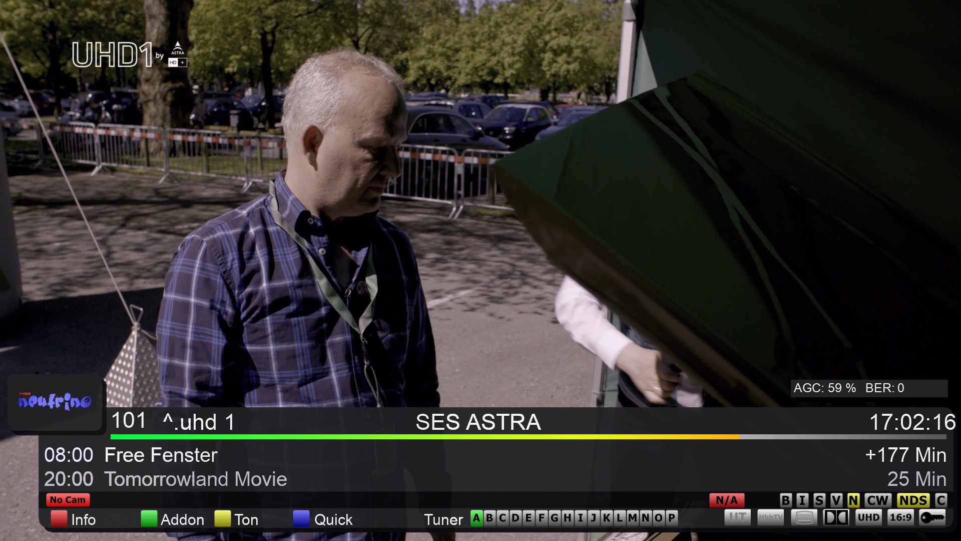

Habe mir einen Wunsch erfüllt und die gewohnte Providerzugehörigkeit im Infobar-Skinpart dazugebastelt:
Trotz oATV 7.3: Die vorletzte Zeile zickt auch immer noch rum. Scheint an den Convertern zu liegen.
Habe zwar python3-psutil nachgeladen, tut aber immer noch nicht richtig.
Als Nächstes möchte ich vorne links die Tuning-Parameter an Stelle des Neutrino-Bildchens einbauen...
Was für ein Menü meinst Du? Man muss da doch nichts umschalten. (Wenn man die Sender in den Favoriten mischt).
Oder was meinst Du?
- Beiträge: 1677
- Has thanked: 22 times
- Been thanked: 43 times
ich glaube, er meint das mit den 5V für DVB-T. Ich vermute diesen Commit , da ist vllt ein Logikfehler drin, der vllt nur bei einer Singletuner-Box wie der Zero greift???
edit: wenn ich den richtig interpretiere, war vorher "Hybrid" ja DVB-C und -T, danach aber DVB-S und -C/-T (wegen der Axas als Tripletunerbox), evtl ist da dieser Spezialfall nur ein Tuner aber der DVB-C und eben -T nicht berücksichtigt?
