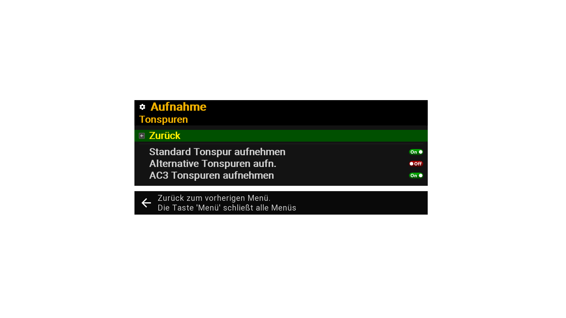

Es scheint so das bei Aufnahmen die EIT Daten aus einer TS Aufnahme gefiltert werden.

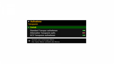

kommt darauf an was man hier eingestellt hat ..

Nein, das hat darauf keinen Einfluss, das ist alles aktiviert. Damit werden ja nur die Tonspuren gefiltert aber nicht die EIT Daten. Die fehlen laut DVB Inspector komplett.

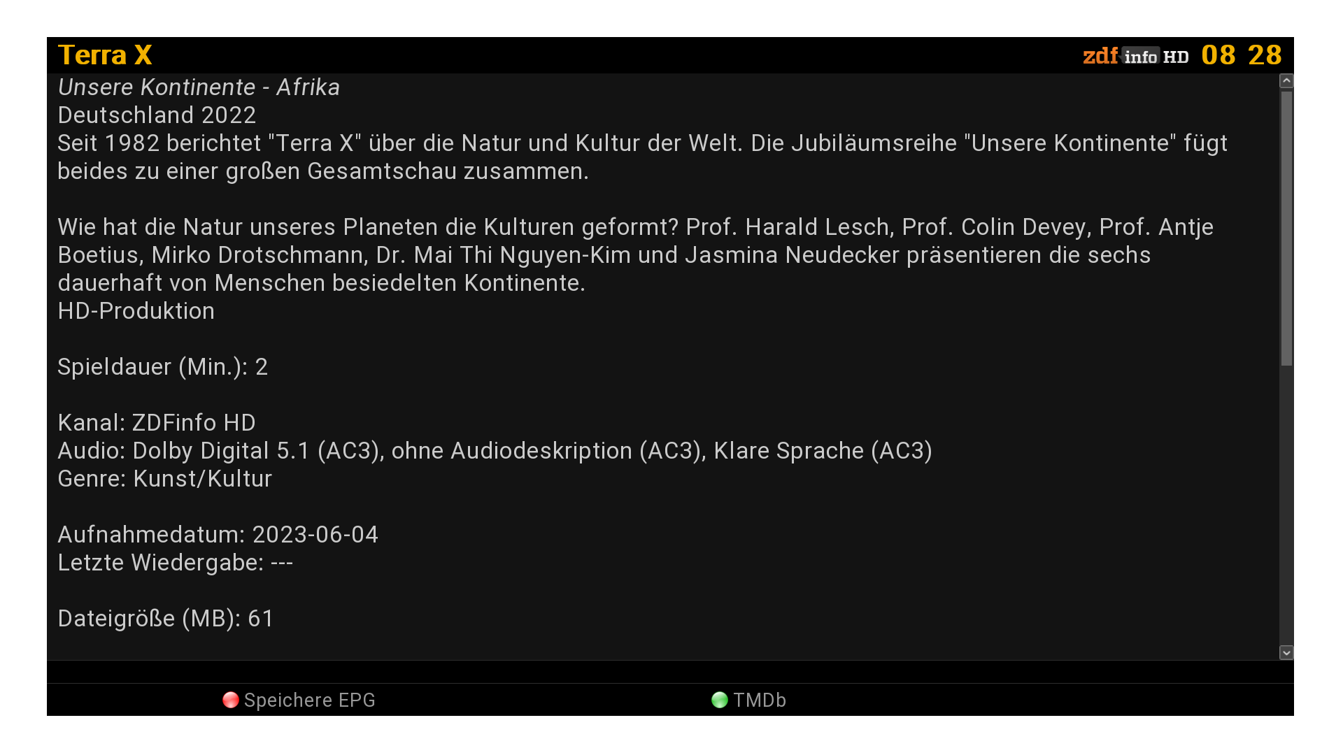

Ich wollte mal mit dem DVB Inspector nachschauen ob in der EPG Info auch DD 5.1 Sendungen angekündigt werden.
zumindest sind die audio infos in den aufnahmen ..

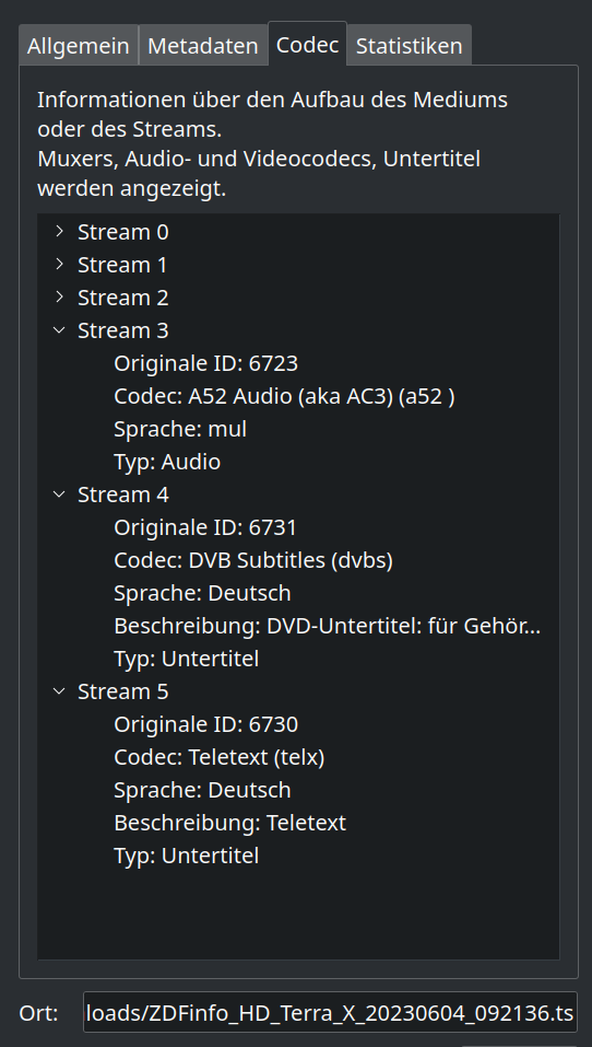

Re: EIT Daten im TS Stream
na siehste .. habe auch eben mal die aufnahme via vlc gecheckt .. alles da

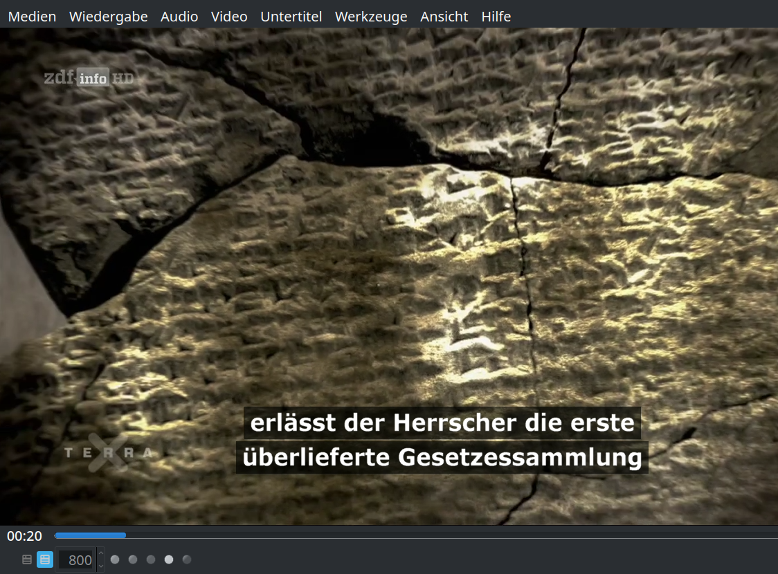

Na dann nimm mal etwas auf und spiele die Untertitel ab. ;)
bitte schön ..
nachtrag .. in der aufnahme sind die daten drin .. nur ist der mediaplayer z.z. nicht in der lage das wiederzugeben
