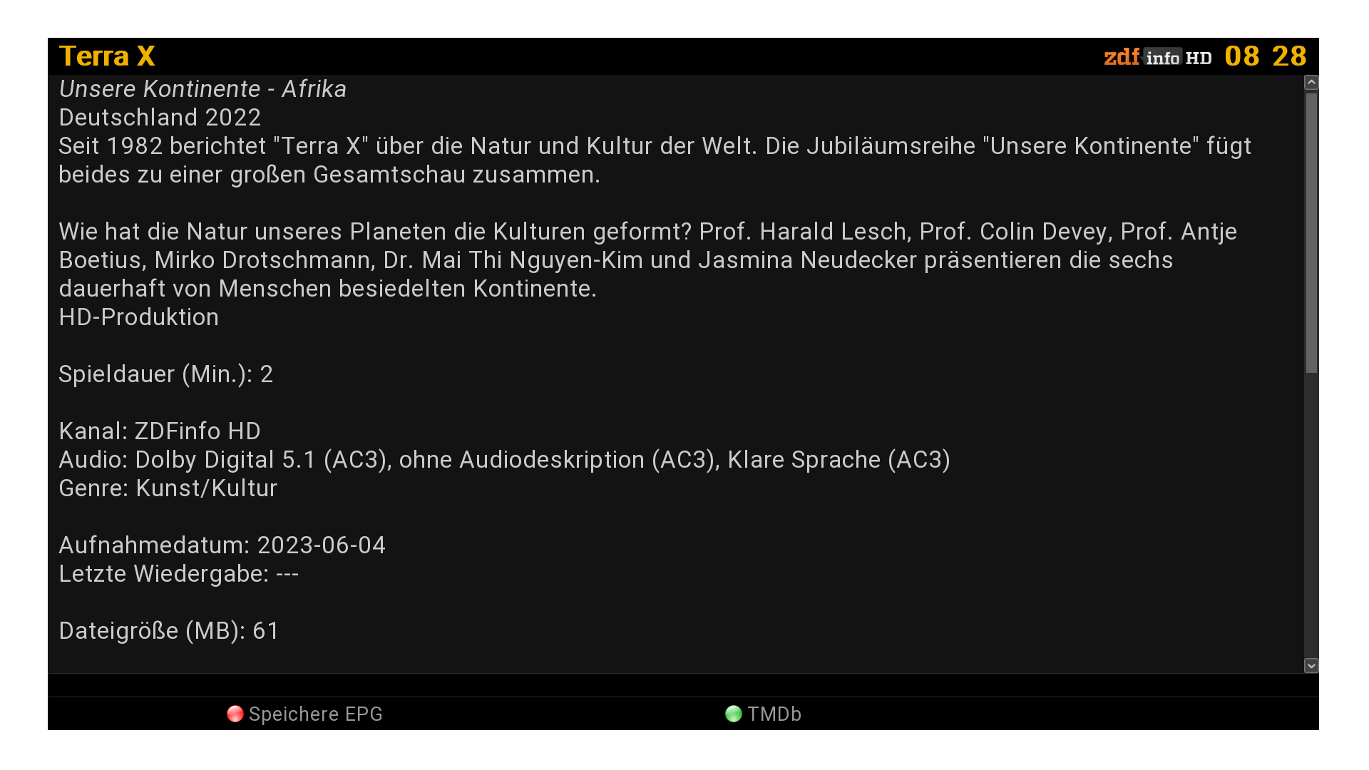

Re: EIT Daten im TS Stream
Nein, das hat darauf keinen Einfluss, das ist alles aktiviert. Damit werden ja nur die Tonspuren gefiltert aber nicht die EIT Daten. Die fehlen laut DVB Inspector komplett.
zumindest sind die audio infos in den aufnahmen ..Ich wollte mal mit dem DVB Inspector nachschauen ob in der EPG Info auch DD 5.1 Sendungen angekündigt werden.

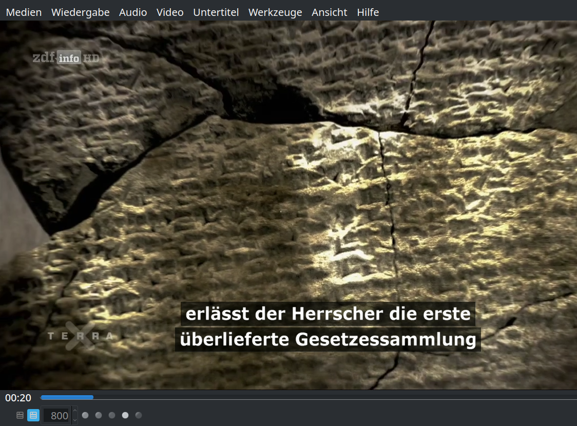

Das wars dann aber auch, nicht mal VT oder DVB Untertitel sind drin (Auch wenn man das anhaken kann). Das hat aber meines Wissens noch nie funktioniert.
na siehste .. habe auch eben mal die aufnahme via vlc gecheckt .. alles da
