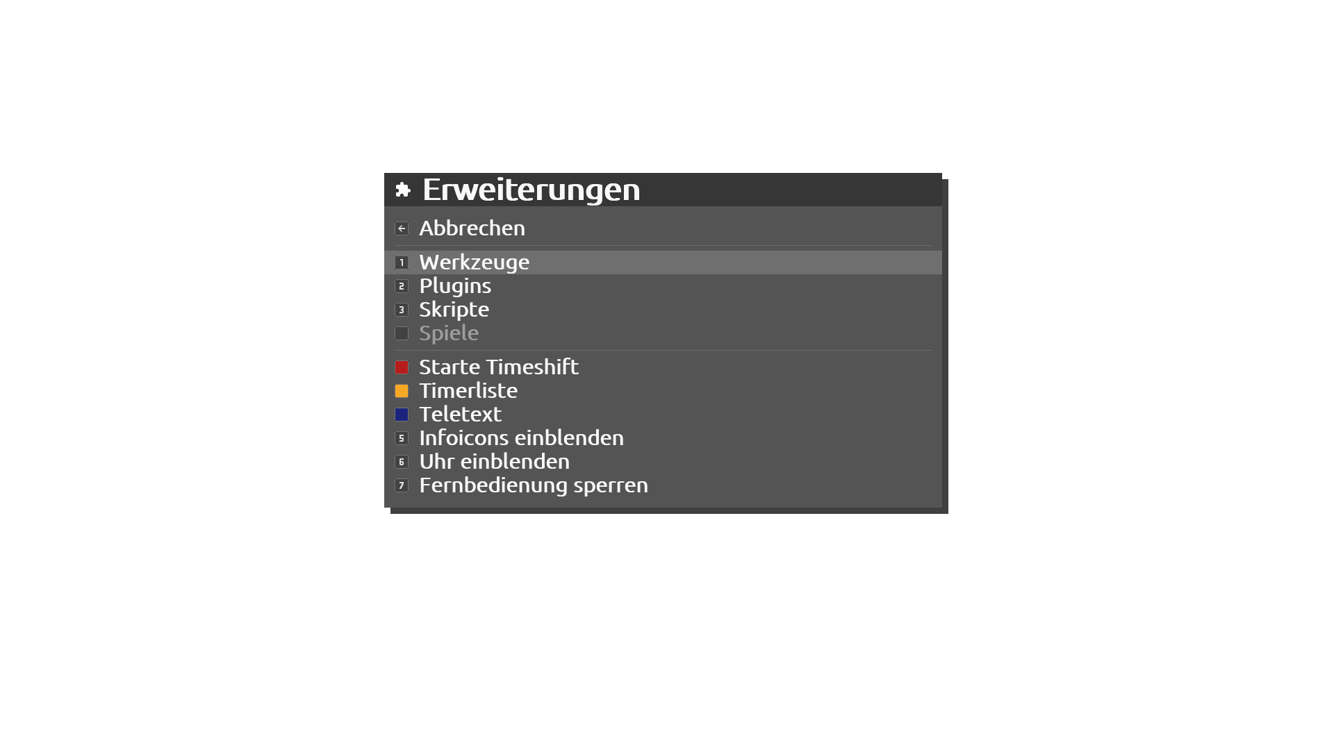

ich würde gern den Code dagingehend anpassen, dass alles was unter der blauen Taste liegt, gleich in Ordnern verpackt ist, sprich:
Plugins
Skripte
Wekzeuge
Wo muss/könnte man das tun?
Beiträge: 3144
Has thanked: 54 times
Been thanked: 91 times
Re: Personalisierung von selbstgebauten NI-Images
Das haben wir doch per default bereits so.
Erkläre mal bitte genauer, was du vor hast.
Beiträge: 673
ich möchte dort nur die 3 Ordner haben + Teletext.
Spiele und die anderen "losen" Einträge möchte ich da raus haben.
Beiträge: 3144
Das geht mit einem personalisiertem Image allein nicht. Dazu musst du neutrino.cpp patchen.
Hier ist die Stelle, an der die Einträge für das Blaue Menü vordefiniert sind:
https://bitbucket.org/neutrino-images/n ... #lines-315
Du siehst die Buttons und welche Items denen zugeordnet sind. Welche Zahl zu welchen Item gehört, findest du hier:
https://bitbucket.org/neutrino-images/n ... #lines-958
Wenn du dazu noch weitere Hilfe benötigst, gib bitte Bescheid.
