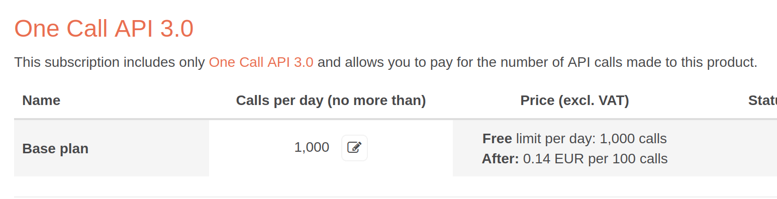

Bei dem 3.0 API, muss man zwar seine Kredit-Karte hinterlegen, aber man kann das ganze auf den "free" Modus also 1000 begrenzen:
Sollte man auch machen, im Standard sind da 2000 eingestellt.
Die Box ruft normalerweise alle 15 min ab, d.h. 4*24 = 96 Aufrufe/Tag
Sollte dann also für gut 10 Boxen passen ;)

also muss ich jetzt
1. 3.0 per Kreditkarte bei Openweathermap aktivieren, da ja nichts anderes mehr bei Openweather geht.
2. auf max. 1000 Aufrufe pro Tag stellen.
3. den Patch installieren, damit Neutrino mit 3.0 umgehen kann ?
Wie mach ich das mit dem installieren des Patches?
Ich bin da nicht so fitt mit .
MFG 3306
Beiträge: 478
Been thanked: 19 times
Re: Tuxwetter API
Nur 1. & 2.
Und halt den Key eintragen

Bastler2
Beiträge: 4
Registriert: Fr 7. Apr 2023, 10:43
Has thanked: 3 times
Re: Tuxwetter API
Beitrag von Bastler2 »
Ich war bisher nur lesend hier, nutze eine Cooli Link mit NI Image mit 0 Problemen!
Das Tuxwetter geht bei mir aber auch nicht mehr muss ich da etwas neu einstellen oder ist das Plugin kaputt?
Coolstream Link
Beiträge: 508
Has thanked: 38 times
Re: Tuxwetter API
Bastler2 hat geschrieben: Mi 1. Mai 2024, 10:05muss ich da etwas neu einstellen oder ist das Plugin kaputt?
das Tuxwetter muss wohl angepasst werden aber wie das geht keine Ahnung wir können nur hoffen das es jemand anpasst
Beiträge: 856
Has thanked: 19 times
Been thanked: 54 times
Re: Tuxwetter API
Geht ja seit gestern erstmal wieder...
Beiträge: 508
Re: Tuxwetter API
gerade gesehen das Tuxwetter geht wieder :thumbsup:
Box: AX-HD51 2xSX
Re: Tuxwetter API
mit welchem Image denn ? bei mir geht es mit demImage vom 29.03.24 nicht, nicht gefunden, oder Fehler 22 beim Versuch Favoriten zu nutzen, oder alphabetisch sortierte Städte, oder tagesschau-Wetter, oder DAX-Werte. Ich hab natürlich nicht wirklich alles versucht, aber das einzige was ich hinbekommen habe waren 2 Webcams aus Chemnitz :)
Ist mir jetzt aber auch nicht wirklich wichtig
Zurück zu „Plugins“
