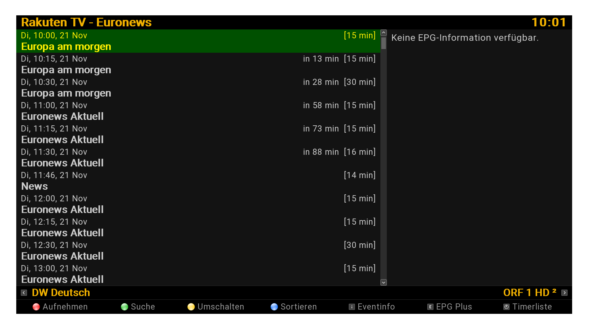

Wenn der Sender keinen EPG mehr anbietet, dann soll der EPG woher kommen? ;)

Habe eben nochmal auf meinem Raspberry mit Kodi geschaut, die EPG Quellen für Euronews sind da auch alle Leer.
Für ServusTV AT finde ich leider auch nichts.

hat sich erledigt .. ich habe das genommen ..
https://www.euronews.com/_partners/epg/ ... e_utc.xlsx

Gorcon hat geschrieben: Di 21. Nov 2023, 09:44 Für ServusTV AT finde ich leider auch nichts.
<channel id="ServusHD.at">
https://telerising.de/epg/easyepg-basic.gz
