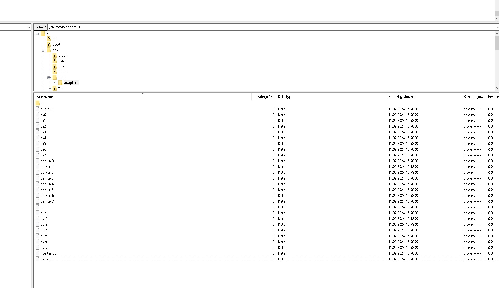

Ist halt schade das ich scheinbar durch eine marginale Änderung dieser "> 1" restlos zufrieden sein könnte aber ich komme mit der Situation klar,vorallem jetzt wo ich etwas Details durch Euch erfahre .
seife hat geschrieben: So 18. Feb 2024, 18:02Ja, deswegen gehts ja da auch. Die Anzahl ist > 1.
Jep ,bei WWIO Images gibt es da lediglich "Video 0"
jokel hat geschrieben: Sa 17. Feb 2024, 10:34gab ja mal ein kittybua und glaube das der die box hatte u. dafür images erstellt ..
ps. ich habe inzwischen auch diesen User "enttarnt" :joy: ,netterweise ja gleich hier im Board aber ich lass Ihn in Ruhe :slight_smile:
Ich komme auch nach intensivsten Tests/Nutzung einfach nur zu der Überzeugung das im Mutant HD51 Image ausser dem veränderten Display ((ist eh meistens ne Soundleiste davor) und der falschen Boxerkennung unter "System" keinerlei unangenehme Nebenwirkungen für meine Brezel existieren ,davon abgesehen will ich eh sobald wie "oscamtechnisch" möglich :innocent: wieder komplett zu Neutrino zurück ... wenn ich darf,bleib ich sehr gern auch bei Euch hier .
Danke seife und LG renaldo

renaldo hat geschrieben: Mo 19. Feb 2024, 01:37 Ist halt schade das ich scheinbar durch eine marginale Änderung dieser "> 1" restlos zufrieden sein könnte
Nein, könntest du nicht.
Wenn es nur einen Dekoder gibt, dann geht PIP nicht. Du hättest dann einen PIP knopf, der aber keine Funktion hätte.
Du musst also nicht den enigma code fixen, sondern rausfinden warum die wwio Treiber nur einen Dekoder anlegen. Ich vermute ja, daß die Treiber das gar nicht sind (weil die so Müll aus dem letzten Jahrtausend sein werden und das deswegen ohne udev gehen muss) sondern irgendwo ein init-skript oder systemd service die devices manuell anlegt.
Aber nur um das rauszufinden boote ich jetzt sicher kein openATV :joy:
