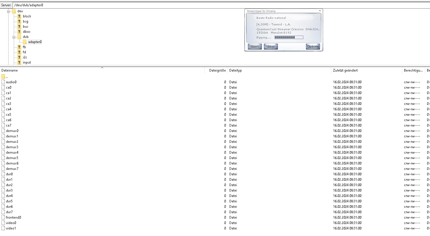

renaldo hat geschrieben: Sa 17. Feb 2024, 16:39 ich sehe zumindest beim gerade laufenden HD51 Image video0 & video1 ,weiss natürlich nicht ob diese schmale Info helfen kann ...
Ja, deswegen gehts ja da auch. Die Anzahl ist > 1.

seife hat geschrieben: So 18. Feb 2024, 18:00Die Stelle im Code sagt "PIPAvailable = getVideoDecoders() > 1" (oder so ... ) Wobei das inzwischen schon viel öfters der Fall ist als noch vor 10 Jahren. Da hat auch der Pfusch einzug gehalten ;-)
Ist halt schade das ich scheinbar durch eine marginale Änderung dieser "> 1" restlos zufrieden sein könnte aber ich komme mit der Situation klar,vorallem jetzt wo ich etwas Details durch Euch erfahre .

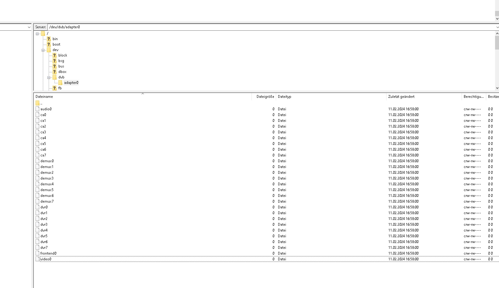

seife hat geschrieben: So 18. Feb 2024, 18:02Ja, deswegen gehts ja da auch. Die Anzahl ist > 1.
Jep ,bei WWIO Images gibt es da lediglich "Video 0"

renaldo hat geschrieben: Mo 19. Feb 2024, 01:37 Ist halt schade das ich scheinbar durch eine marginale Änderung dieser "> 1" restlos zufrieden sein könnte
Nein, könntest du nicht.
Wenn es nur einen Dekoder gibt, dann geht PIP nicht. Du hättest dann einen PIP knopf, der aber keine Funktion hätte.
Du musst also nicht den enigma code fixen, sondern rausfinden warum die wwio Treiber nur einen Dekoder anlegen. Ich vermute ja, daß die Treiber das gar nicht sind (weil die so Müll aus dem letzten Jahrtausend sein werden und das deswegen ohne udev gehen muss) sondern irgendwo ein init-skript oder systemd service die devices manuell anlegt.
