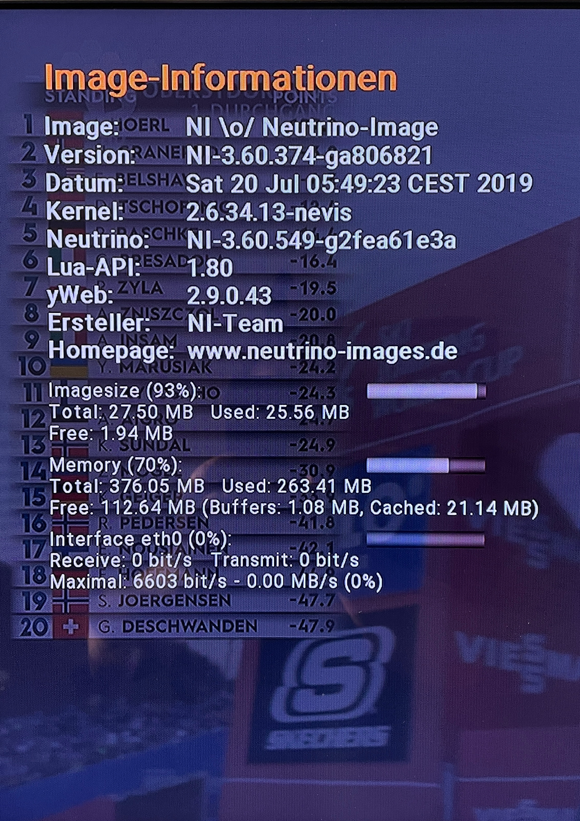

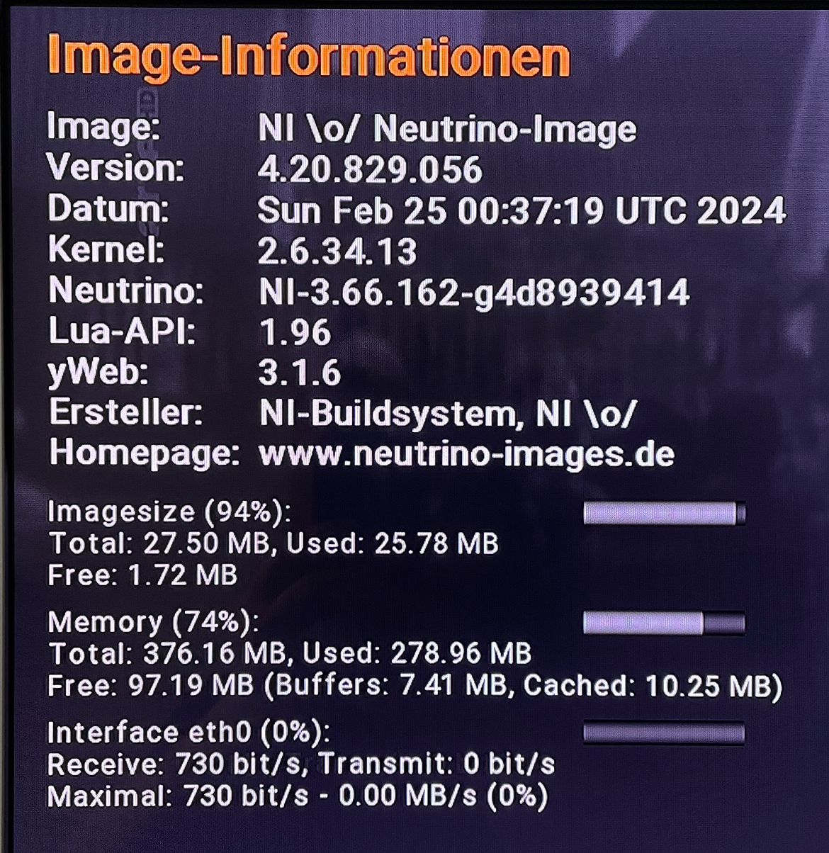

So, dass gute vorweg ,läuft wieder.
Ich habe einen alten Rechner plattgemacht und win8.1 installiert, ohne Internetzugang.
Bevor ich irgendwas an Treibern oder Ähnliches installiert habe , wurde der Originale USB-Stick formatiert. (Fat32 natürlich).
Dann den Ordner "coolstream" angelgt und das Image 3.60 Nevis in den Ordner gepackt.
Jetzt habe ich es nochmal riskiert und ein Online Update gemacht. (Nevis 4.20 , Danke Dafür ;).
Hat auch funktioniert. Denke es lag an dem Stick.
Hattest du vorher auch das olle 3.60 versucht oder direkt das aktuelle Nightly? Vermutlich nur das Nightly, und das olle 3.60 hätte letztens auch sofort geklappt.

Moin, ich habe alle möglichen Images probiert, auch ganz alte.
Jetzt war es das 3.60.
Jetzt ist es 4.20
