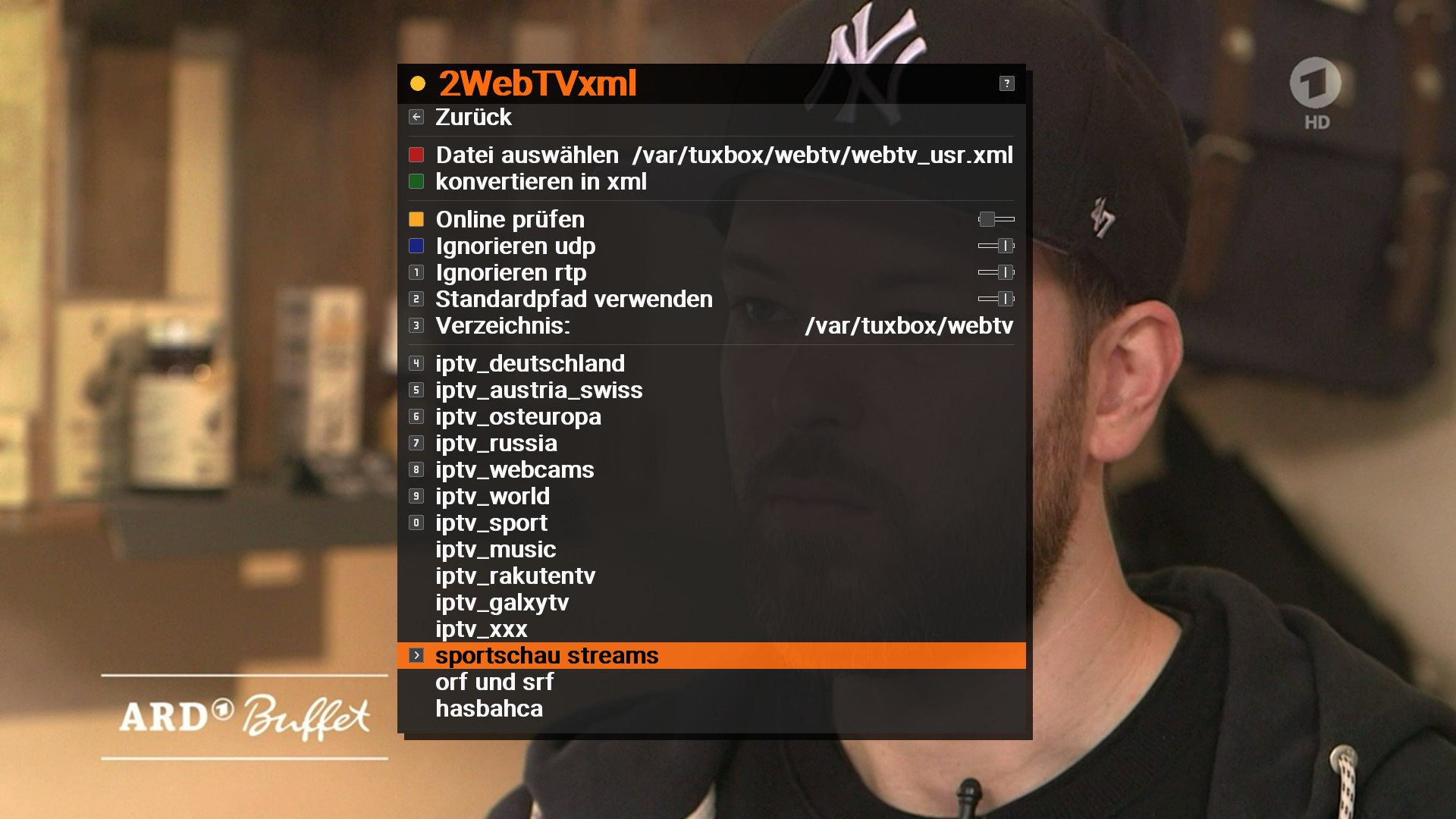

Du lädst Dir die Datei
Herunter und benennst sie in um
Die Datei kommt dann nach /var/tuxbox/config/
Dann rufst Du das Plugin 2webtvxml auf
Das sollte dann etwa so aussehen: Bei Verzeichnisse musst Du einen Pfad einstellen wo die WebTV Sender normal liegen. (ich habe /var/tuxbox/webtv dafür genommen)
Dann kannst Du die entsprechenden Listen herunterladen.
Du musst aber danach die WebTV Senderliste aktualisieren (Menü/Einstellungen/WebTV -> blau)
Jetzt sollten die Senderlisten erscheinen.
Ich übernehme keine Garantie das alle Sender laufen!
Nachteil ist das man hier den EPG nicht einfügen kann. (Vielleicht mache ich das ganze mit den Senderlisten nochmal ganz anders).
2webTVxmlUrls.confDie Datei kommt dann nach /var/tuxbox/config/

An der nicht gemachten Aktualisierung hats gelegen, hier ist der Bediener-Pfad etwas anders.
