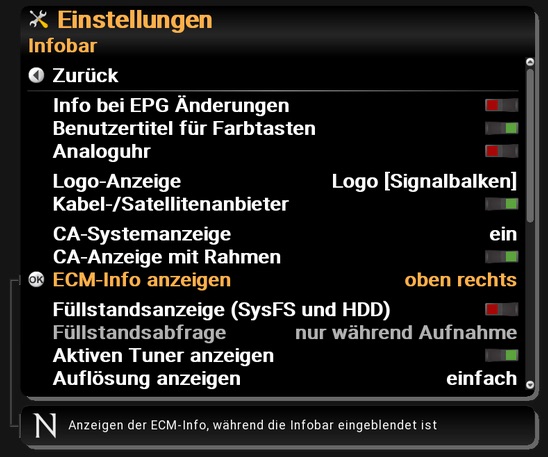

Image gebaut für HD51...
Die Funktion show_ecm=1 eingestellt unter Menü Einstellungen OSD Infobar ECM-Info anzeigen,
wird zwar in der neutrino.conf gespeichert, nach einen Neustart der Box ist diese Funktion aus und wird nicht angezeigt....
Auszug neutrino.conf:
show_ecm=1
show_ecm_pos=1

Wie es auf der schnelle aussah, gab es da eine git merge Opfer ;-)
Eine Änderung ist im Git, Bitte mal testen.

Vielen Dank für die schnelle Reaktion.
Funktioniert !
