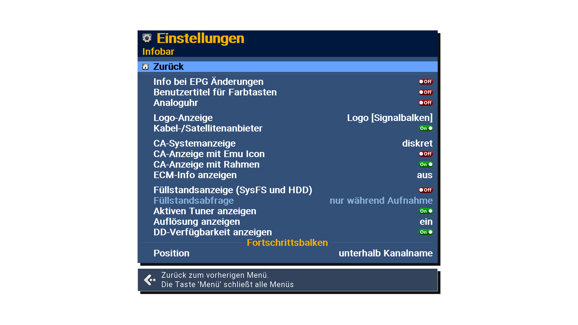

Image gebaut für HD51...
Die Funktion show_ecm=1 eingestellt unter Menü Einstellungen OSD Infobar ECM-Info anzeigen,
wird zwar in der neutrino.conf gespeichert, nach einen Neustart der Box ist diese Funktion aus und wird nicht angezeigt....
Auszug neutrino.conf:
show_ecm=1
show_ecm_pos=1

Re: Neutrinoimage Buildsystem Max, show_ecm ist nicht resetfest
Funktioniert das bei uns im Image, wie es soll?
Beiträge: 571
Has thanked: 45 times
vanhofen hat geschrieben: Do 4. Jul 2024, 18:39 Funktioniert das bei uns im Image, wie es soll?
mit aktuellen Eigenbau NI funktioniert es :thumbsup:

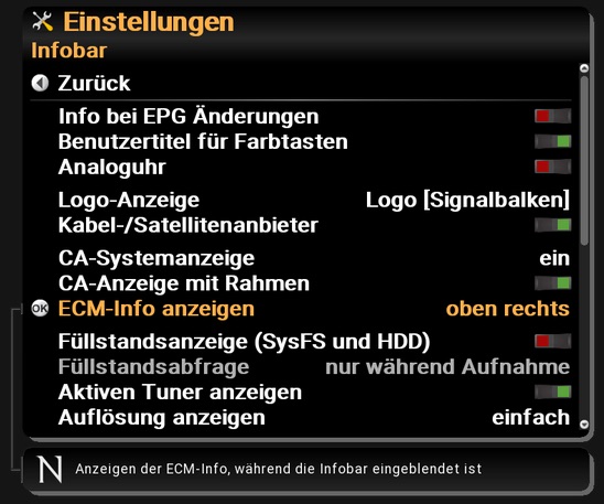

Beitrag von max_10 »
Wie es auf der schnelle aussah, gab es da eine git merge Opfer ;-)
Eine Änderung ist im Git, Bitte mal testen.
Beiträge: 1076
Vielen Dank für die schnelle Reaktion.
Funktioniert !
