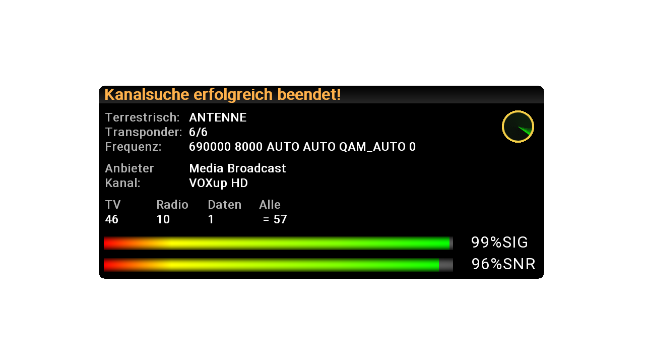

BPanther hat geschrieben: Fr 29. Nov 2024, 14:46@tannen: Man kann in meinem Image sehr wohl die T-Tuner einstellen, sind da ja eh nur die 5V aus oder an. Man kann auch die Tripple Tuner der DM einstellen.
einstellen Ja aber ohne Funktion in deinen Image wie bereits geschrieben nicht ein Sender wird terrestrisch gefunden
beim NI werden alle Sender gefunden

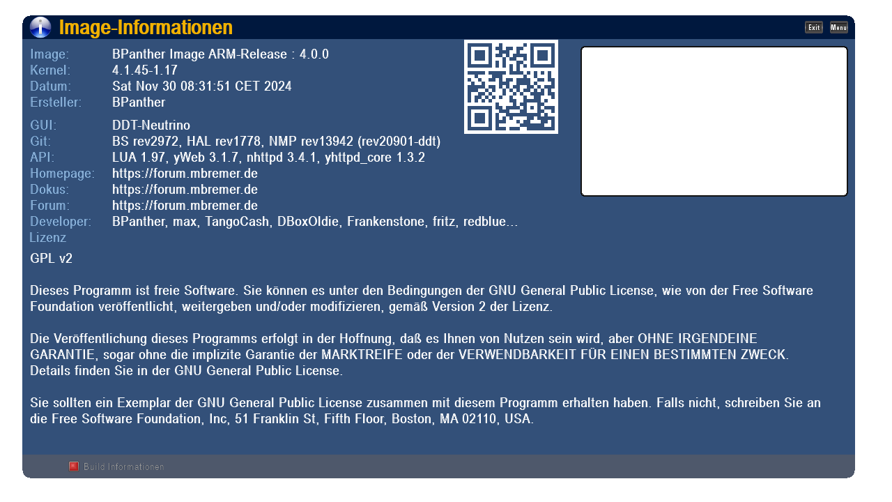

Interessant, da der Fake-Hybrid-Tuner schon länger gefixt ist, komplett seit Mitte Juli, im Image ab rev20825 (Ende Juli). Den Tuner selbst habe ich hier leider nicht, nur den Hybrid TT3L10 (C/T) in der Ultimo4K. Da funktioniert das mit C und auch mit T. Hmm...

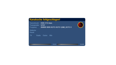

Beiträge: 539
Has thanked: 42 times
Been thanked: 24 times
Re: Fehler: Neutrino für Duo4K mit DVB-S2X Twin-FBC
BPanther hat geschrieben: Sa 30. Nov 2024, 11:11Interessant, da der Fake-Hybrid-Tuner schon länger gefixt ist, komplett seit Mitte Juli, im Image ab rev20825 (Ende Juli).
ich habe hier ein aktuelles von dir und da ist ein Empfang über DVB-T2 nicht möglich

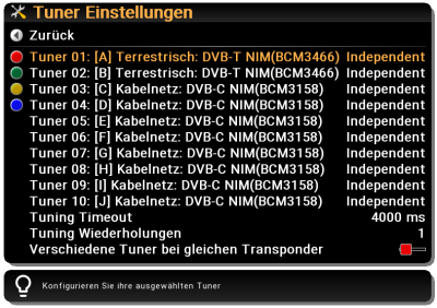

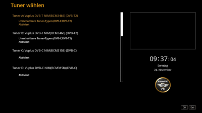

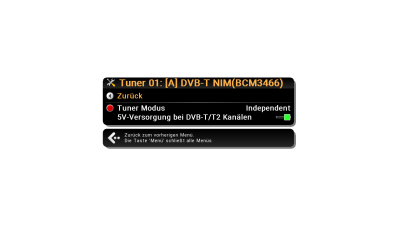

BPanther hat geschrieben: Fr 29. Nov 2024, 14:46 Und das Tuner A = Anschluß A (somit dann C/D/E sekundär) und Tuner B = Anschluß B (somit dann F/G/H sekundär) ist, sollte eigentlich klar sein. Hatte das auch in meinen Konfigbildern so dargestellt über Master bei A/B und I/J.
Habe ich jetzt auch mal gemacht.
DVB-S2X => A und B als Master,
CDE als Twin mit Master A und
FGH als Twin mit Master B
DVB-C => J und K als Independent,
die Anderen - L bis P - stehen als Independent auf der View "Tuner-Einstellungen".
Geht man aber in die Konfiguration dieser Subtuner selbst, werden die alle !! 6 als Tuner 02 ( == B ?? ) geführt, mit der Einstellung von Tuner B und dem Master A. Macht natürlich keinen Sinn, den Kabelanschluss mit DiSEqC 1.1 zu schalten.
Da beide Tunergattungen unter Adapter 0 geführt werden, kann ich mir nur vorstellen, dass nach der Einstellung von Tuner C als "Slave von A" alle weiteren linkfähigen Subtuner (also außer J und K) mit dessen Parametern anwenderfreundlich voreingestellt werden. Das entspricht den Vorgaben in den Sat-Tunern. Da musste man bei den Einstellungen der letzten drei nur noch den Master (auf Tuner B) wechseln.
Oder es ist einfach ein Fehler der 'falschen' Reihenfolge (0 - 10 - 11 .... 15 -1 - 2 - 3 .... 8 - 9) in frontend.conf. Vielleicht da 10 bis 15 mitten im DVB-S Bereich liegen
Wäre auch kein Problem, wenn man das wieder "zurückstellen" könnte. Aber Neutrino gibt mir keine Chance. Das TunerModus-Feld ist ausgegraut und nicht editierbar.
Parallele Aufnahmen habe noch keine getestet. Weder Sat noch Cable.
Ich will erstmal klären, warum die C-Subtuner so 'behandelt' werden...

Du hast so gesehen eine recht komplexe Konfig, ich hier nur Unicable/Jess, da läuft das so bestens (außer die überlappenden Aufnahmen) wie von mir beschrieben bei den VU+. Aber wie gesagt, diese Probleme gibt es bei den DM nicht, da klappts mit den gleichen Einstellungen auch mit den überlappenden Aufnahmen. Daher kann das nur ein Treiberproblem bei den VU+ sein. Anders kann ich mir das jedenfalls nicht erklären. Selbst wenn man also was dran dreht, dann muß das auch wieder erst mit anderen Boxen getestet oder nur für die VU+ gemacht werden.
@tannen: Schon seltsam, aber ich kann es leider mangels BCM3466 Tuner nicht testen um zu schauen, wo genau das Problem liegt. :(
