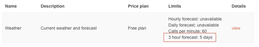

tuxwetter ruft das Wetter für 8 Tage ab bei openweathermap wurde der Abruf für free auf 5 Tage begrenzt somit ist ein Abruf über tuxwetter mit 8 Tagen nicht mehr möglich tuxwetter müsste auf 5 Tage geändert werden das ist doch noch von SnowHead aus dem keywelt.
