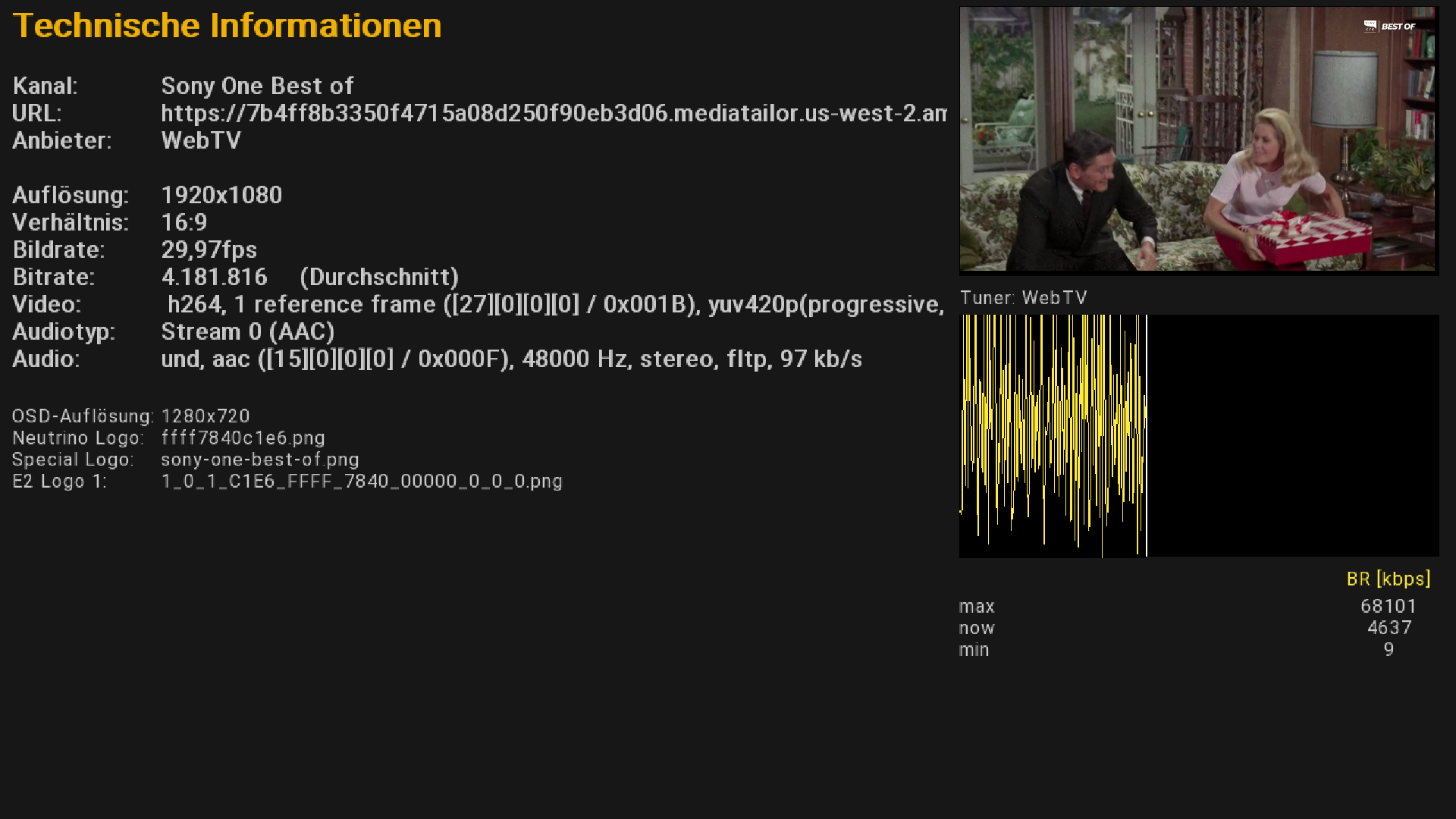

habe mich geirrt es ist "sony one best of" verliebt in eine hexe .. streamlink bringt mir
eine auflösung mit 1920x1080 mit den 30fps da lasse ich mir auch noch was einfallen.

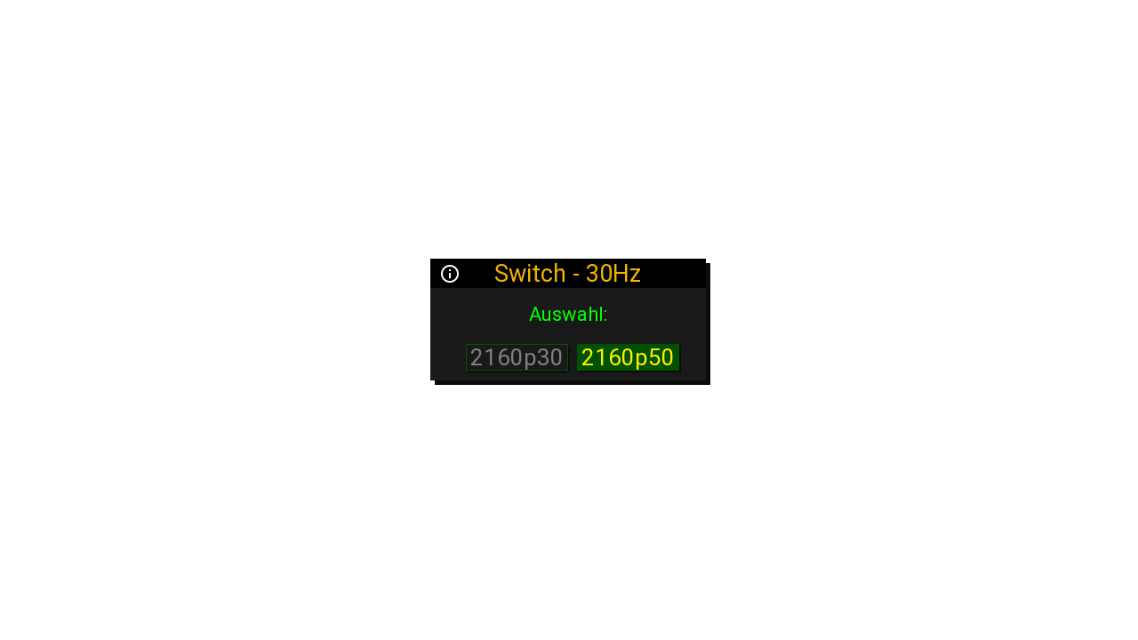

pluto tv und andere sender senden meist in 30fps
aus diesem grund habe ich mir gestern ein kleines programm geschrieben
womit man die box von 50hz auf 30hz video umschalten kann .. und zurück ..
allerdings nur im 2160p bereich da die 30hz meist bei 1080p fehlen.
nach dem test gestern bin ich der meinung das es ein bissel besser ist beim pluto schauen.
ich selber habe mir das plugin auf die v.mode taste meiner fernbedienung gelegt ..
somit ist das eine schnelle sache.
das plugin switch wenn man es in den plugin ordner kopiert hat wird dann unter scripte angezeigt.
wer will .. oder auch nicht .. dem stell ich das hier zu verfügung.
switch.zip
(677 Bytes) 284-mal heruntergeladen

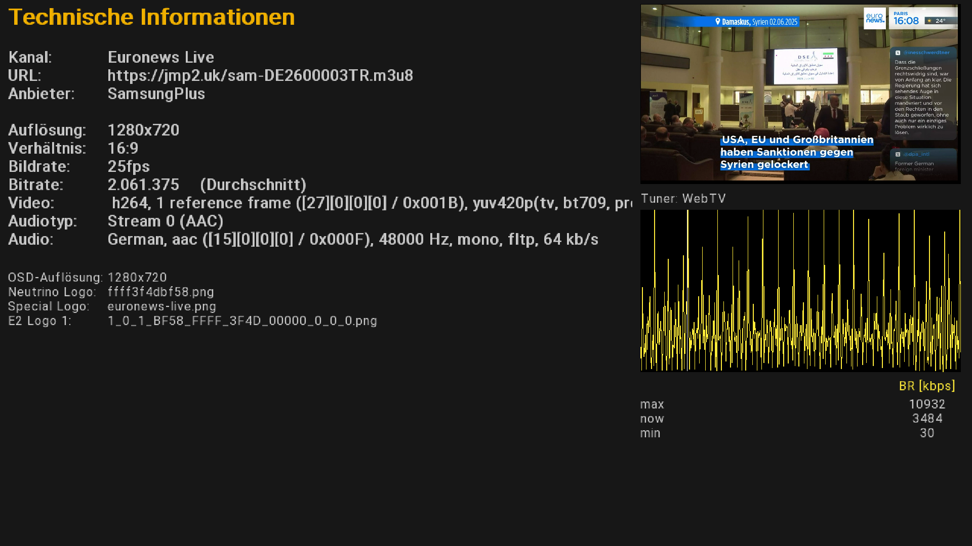

jokel hat geschrieben: Di 13. Mai 2025, 10:07
euronews ..
<webtv title="Euronews Live" url="https://jmp2.uk/sam-DE2600003TR.m3u8" xmltv="" epgmap="DE2600003TR" script="best_bitrate_m3u8.lua" genre="" description="SamsungPlus" />
Bei dem Sender nimmt er nicht das Script best_bitrate
_m3u8. lus
Die Auflösung ist nur 448x252 und Ton habe ich keinen.
bei anderen Senden funktioniert das Script.

Re: IPTV .. Sony .. LG .. Samsung Plus .. allgemein.
nimm diese url ist 1280x720p ohne beste bitrate also script=""
https://euronews-live-deu-de.fast.rakuten.tv/v1/manifest/0547f18649bd788bec7b67b746e47670f558b6b2/production-LiveChannel-6567/b9fa4c94-653e-49a7-8b4a-00eb90f27ff4/4.m3u8

nein ist nicht egal .. ich habe gestern noch schnell ein plugin geschrieben ..
war keine grosse sache aufwand 15 minuten .. das ich selber nutzte wegen euronews
da vodafone das hier im kabel mit 720x576 einspeist .. theoretisch kann das plugin sehr viel mehr.
also wenn du euronews im webtv hast dann im script="samsung.lua" angeben .. fertig :wink:
euronews ..
oder bares für rares ..
https://jmp2.uk/sam-DEBD30000014M.m3u8
das plugin speicherst du unter ..
/usr/share/tuxbox/neutrino/webtv
have fun .. und berichte ob du jetzt HD hast auf euronews.
samsung.lua.zip
(425 Bytes) 284-mal heruntergeladen
