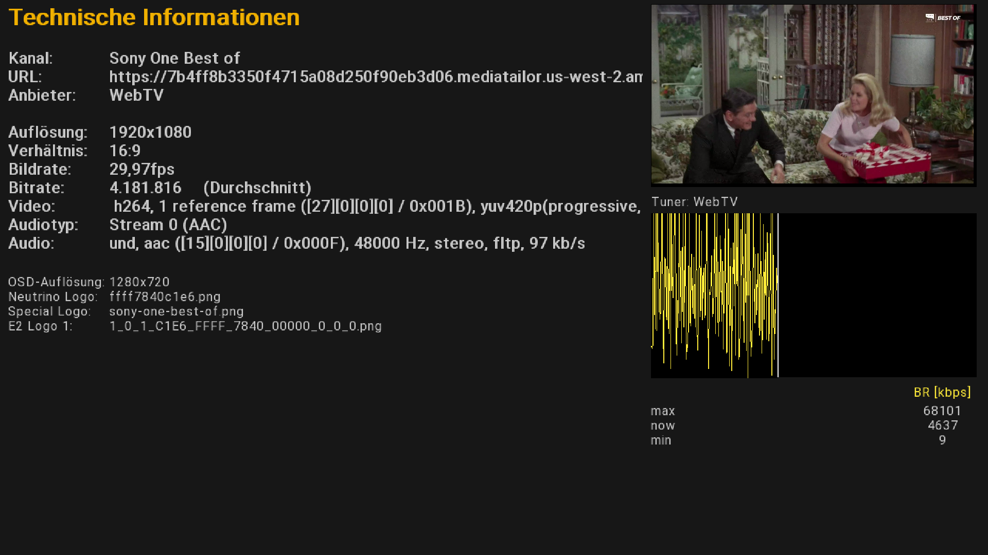

habe mich geirrt es ist "sony one best of" verliebt in eine hexe .. streamlink bringt mir
eine auflösung mit 1920x1080 mit den 30fps da lasse ich mir auch noch was einfallen.

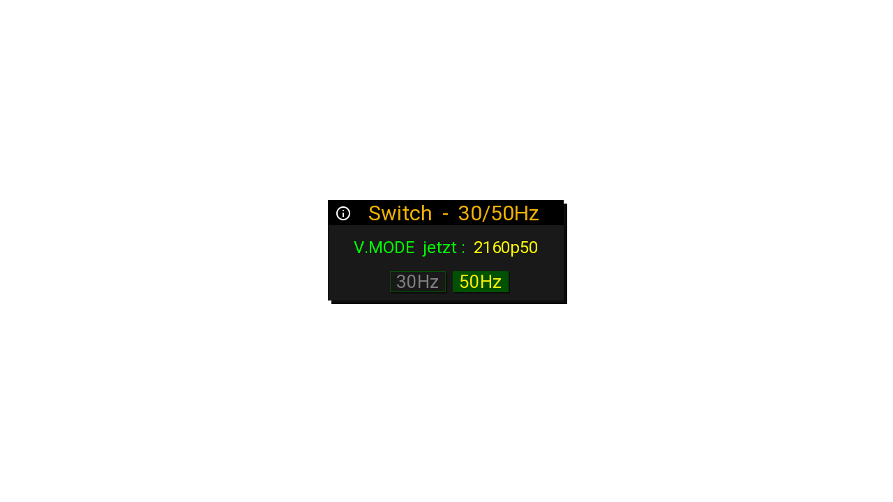

pluto tv und andere sender senden meist in 30fps
aus diesem grund habe ich mir gestern ein kleines programm geschrieben
womit man die box von 50hz auf 30hz video umschalten kann .. und zurück ..
allerdings nur im 2160p bereich da die 30hz meist bei 1080p fehlen.
nach dem test gestern bin ich der meinung das es ein bissel besser ist beim pluto schauen.
ich selber habe mir das plugin auf die v.mode taste meiner fernbedienung gelegt ..
somit ist das eine schnelle sache.
das plugin switch wenn man es in den plugin ordner kopiert hat wird dann unter scripte angezeigt.
wer will .. oder auch nicht .. dem stell ich das hier zu verfügung.
switch.zip
(677 Bytes) 374-mal heruntergeladen

da hat sich doch ein fehler eingeschlichen in meinem log ..
root     30649  0.0  0.0      0     0 ?        Zs   00:30   0:00 [switch.sh] <defunct>
.. also ein zombie prozess :nerd:
und warum weil ich in switch.sh einfach als letzte zeile ein ..
exit 0
vergessen hab .. also bitte nachtragen oder das nehmen im anhang.
ps .. es bringt wirklich was wenn man switcht .. z.b. auf pluto tv ..star trek enterprise
die fliegt doch gleich viel ruhiger durch bild :smile:
switch.zip
(679 Bytes) 379-mal heruntergeladen

musste switch überarbeiten .. weil wenn man switch mit exit abbrach
wurde der 30hz modus eingestellt .. mit unter wusste ich gar nicht in welchem modus die box ist.
jetzt ist exit = exit und die v.mode wird angezeigt.
switch.sh.zip
(492 Bytes) 435-mal heruntergeladen

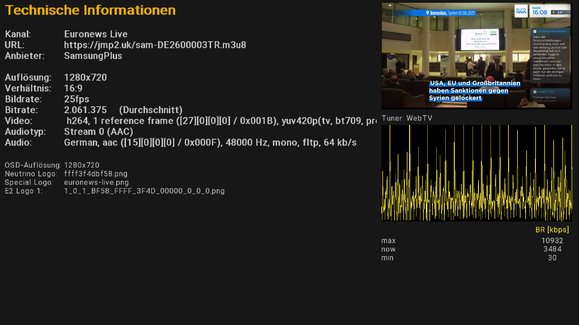

Bei dem Sender nimmt er nicht das Script best_bitrate
_m3u8. lus
Die Auflösung ist nur 448x252 und Ton habe ich keinen.
bei anderen Senden funktioniert das Script.
Beiträge: 3026
Has thanked: 63 times
Been thanked: 204 times
Re: IPTV .. Sony .. LG .. Samsung Plus .. allgemein.
nimm diese url ist 1280x720p ohne beste bitrate also script=""
https://euronews-live-deu-de.fast.rakuten.tv/v1/manifest/0547f18649bd788bec7b67b746e47670f558b6b2/production-LiveChannel-6567/b9fa4c94-653e-49a7-8b4a-00eb90f27ff4/4.m3u8
LG
Beiträge: 3148
Has thanked: 171 times
Der springt in Werbebreaks um auf Rakuten TV, die eine andere Auflösung haben. Damit gibts dann massive Bild und Tonstörungen. Mit VLC kann man zumindest den Wechsel beobachten und sieht dann die Ursache der Bildstörungen (Wechsel der Auflösung, Änderung des Audiostreams).
Ich muss mal suchen, ob ich da nicht einen besseren Stream finde. Trotzdem Danke.

jokel hat geschrieben: Do 22. Mai 2025, 19:38 nimm diese url ist 1280x720p ohne beste bitrate also script=""
LG
Jetzt läuft er überhaupt nicht mehr.
Das mit dem umspringen auf Rakuten TV ist übringends bei der SAMSUNG App unter Kodi genauso, erst nach einem hin und herschalten ist dann wieder euronews drin.

also ich habe keine probleme mit euronews .. ich habe auch streamlink
meine url ist ..
https://jmp2.uk/sam-DE2600003TR.m3u8
und das macht mit meinem plugin für streamlink das ..
da ich replay bzw. youpxxx projekte hatte .. hatte ich bis jetzt noch keine zeit ..
aber beste bitrate steht auf der liste bei mir.

Gorcon hat geschrieben: Di 3. Jun 2025, 17:18 Ich weiß, aber ich bekomme dann halt eine schlechtere Auflösung wie SD.
(Hatten wir oben ja schon). ;)
Egal, muss ich dann mit SD leben. Die youtube Links mit 30 Bilder/s sind misst, das ruckelt mir zu doll.
nein ist nicht egal .. ich habe gestern noch schnell ein plugin geschrieben ..
war keine grosse sache aufwand 15 minuten .. das ich selber nutzte wegen euronews
da vodafone das hier im kabel mit 720x576 einspeist .. theoretisch kann das plugin sehr viel mehr.
also wenn du euronews im webtv hast dann im script="samsung.lua" angeben .. fertig :wink:
euronews ..
oder bares für rares ..
https://jmp2.uk/sam-DEBD30000014M.m3u8
das plugin speicherst du unter ..
/usr/share/tuxbox/neutrino/webtv
have fun .. und berichte ob du jetzt HD hast auf euronews.
samsung.lua.zip
(425 Bytes) 373-mal heruntergeladen
ja weil das plugin yt-dlp aufruft und das ist ein python programm
es gibt den besten stream zurück .. naja wenn dir das zulange dauert
bild in sd qualität ist natürlich schneller da. alles braucht seine zeit.
das heisst yt-dlp schaut sich den stream an .. das kostet zeit und das macht
der ni-player auch über ffmpeg also zeit + zeit = warten.
noch eine tipp wenn du setconsole eingibst und umschaltest auf euronews dann
wird dir in der console eine url angezeit .. diese sieht so aus und damit hast du den direkten
link zu euronews in 720p ..
https://euronews-live-deu-de.fast.rakuten.tv/v1/manifest/0547f18649bd788bec7b67b746e47670f558b6b2/production-LiveChannel-6567/5bfdec18-5758-4d27-a6a6-2fda006b4fa2/5.m3u8
wenn man den hat .. muss man nicht solange warten beim umschalten :wink:
