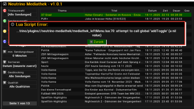

BPanther hat geschrieben: Di 18. Nov 2025, 11:01 Habe mir mal ein NI der Ultimo4K runtergeladen und selbst nachgeschaut. Kein Wunder, daß es bei NI diese Probleme (noch) nicht gibt, denn die MT Version ist da noch etwas älter. Da gibt es die addToggle Funktion noch nicht.
Die VU-Images werden immer samstags gebaut. Da war die neue Mediathek noch nicht im Git. :)

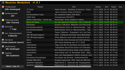

Re: Neutrino Mediathek
daran kannst du sehen .. das die zeit vom api server kommt in sekunden ..
wenn ich meinen api server eintrage ist der wert korrekt .. wenn ich jetzt die lua
ändern würde .. dann würde mir 1h fehlen da -1 und das wäre nicht korrekt :wink:
das plugin arbeitet also korrekt ..
dies beweist auch dieses bildchen .. mit meinem api server .. da stimmen die laufzeiten :wink:

BPanther hat geschrieben: Di 18. Nov 2025, 09:58 Aja, hatte nur grün probiert. Die anderen 3 Farben geben in der Tat diese Fehlermeldung. Und das ist beim NI nicht der Fall? Weil es fehlt dem die addToggle() Funktion. Entferne ich in Zeile 251 der config.lua einfach das "local" vor der Funktion addToggle passt es. Habs auf dem Server angepasst. Einfach nochmal installieren.
EDIT: "gelb" hat dennoch ein Problem. Geht man nur rein und wieder raus ohne was zu verstellen, dann wird es auch zu einem Fehler kommen wegen leerem String wenn man einfach nur nach unten geht. Passt man jedoch vorher was an, dann klappt es.
habe heute das aktuelle ni-image geflasht .. siehe bildchen ..
ich werde aber warten bis @dbt1 das fixt addToggle() .. also muss die 0.4.6 wieder herhalten ..
Beiträge: 891
Been thanked: 66 times
Hab doch oben geschrieben was zu tun ist. Einfach in der config.lua Funktion addToggle suchen und das local davor entfernen.
Das hier: https://github.com/tuxbox-neutrino/plug ... g.lua#L251

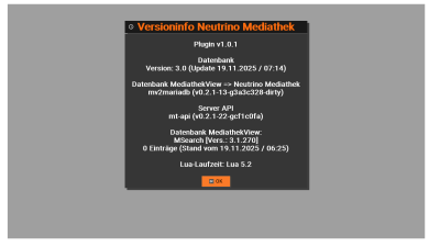

Beiträge: 3005
Has thanked: 63 times
Been thanked: 200 times
nachtrag ..
hat wohl nichts genutzt .. weil z.z. ist es 21:50 uhr
und datenbank sagt ..
vorher wurde alle 2h die datenbank aktualisiert .. :nerd:
