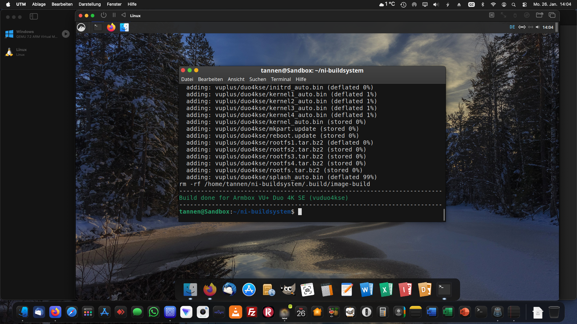

kurze Rückinfo es war meine Schuld ich habe ein fertiges Debian UTM genommen und das war falsch
habe jetzt mit einer UTM Virtualisierung und einen noble-desktop-arm64.iso eine eigene UTM erstellt und es funktioniert.
ja Ubuntu und Debian ist hier in der arm64 Version gleich und es baut mit dem NI BS durch
Dankeschön für das NI BS

Re: NI-Buildsystem
jetzt habe ich doch noch einen Fehler baue auch für die Uno 4k SE und hier wird kein multi_usb gebaut nur ein .tar.gz update
make flash-image-vuplus-multi
Start-up build vmlinuz-initrd
Downloading vmlinuz-initrd
--2026-01-27 10:08:33-- https://bitbucket.org/max_10/vmlinuz-in ... 801.tar.gz
Auflösen des Hostnamens bitbucket.org (bitbucket.org) … 185.166.143.49, 185.166.143.48, 185.166.143.50, ...
Verbindungsaufbau zu bitbucket.org (bitbucket.org)|185.166.143.49|:443 … verbunden.
HTTP-Anforderung gesendet, auf Antwort wird gewartet … 404 Not Found
2026-01-27 10:08:33 FEHLER 404: Not Found.
make[2]: *** [package/vmlinuz-initrd/vmlinuz-initrd.mk:44: vmlinuz-initrd] Fehler 8
make[1]: *** [make/flash-images.mk:79: flash-image] Fehler 2
make: *** [make/ni.mk:80: image] Fehler 2
tannen@Sandbox:~/ni-buildsystem$
