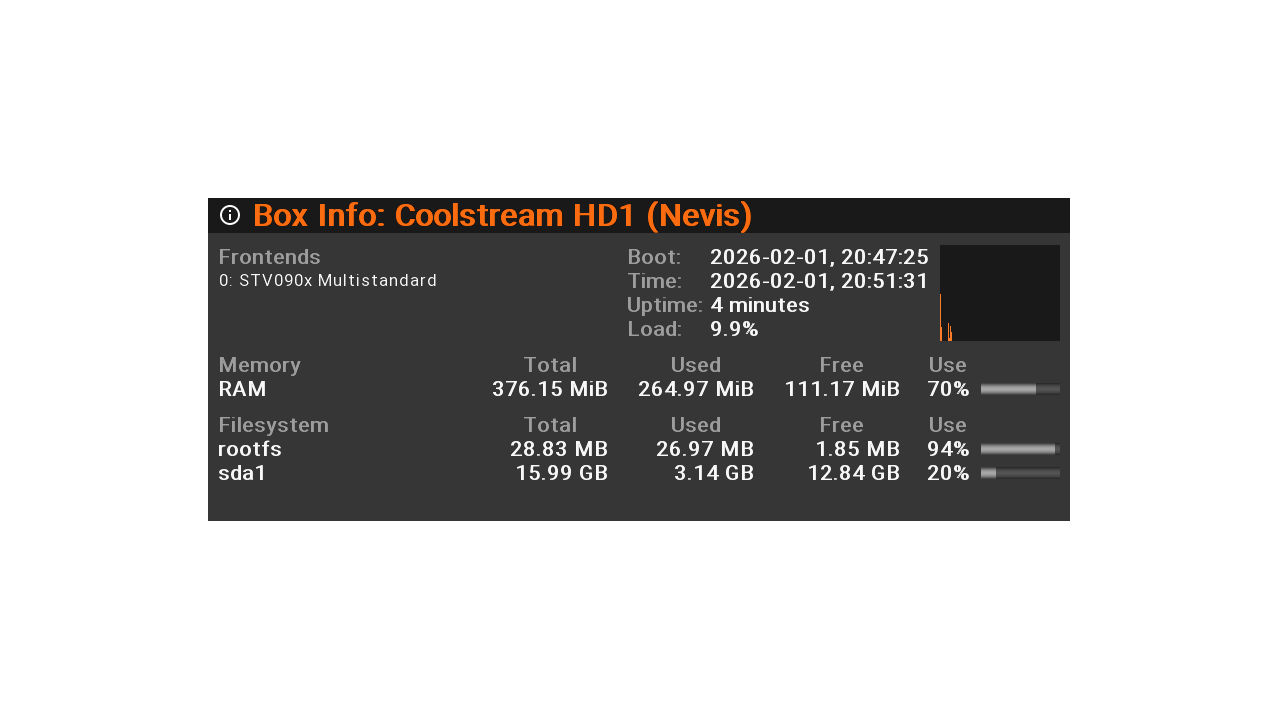

Right after installation, rootfs is almost full. Is there any way to remove something?
Unmittelbar nach der Installation ist rootfs fast voll. Gibt es eine Möglichkeit, etwas zu löschen?

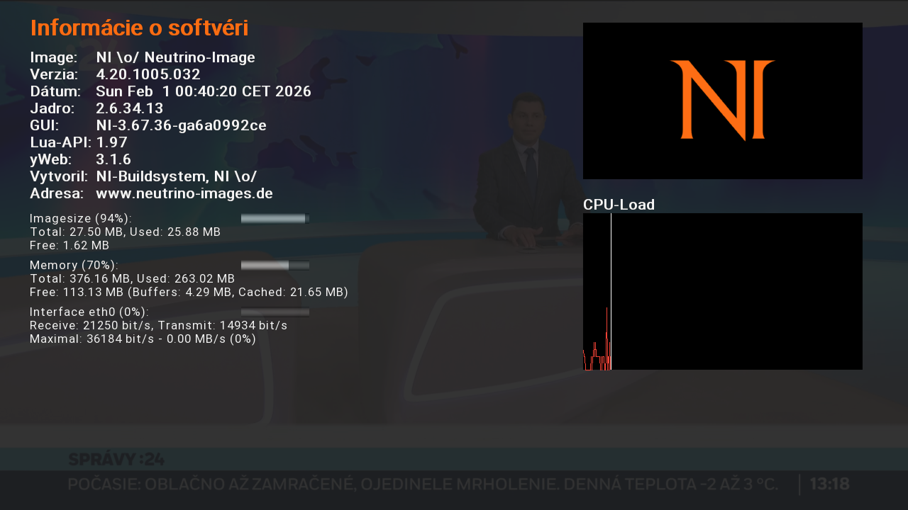

One more thing after installation:
Noch eine Sache nach der Installation:
