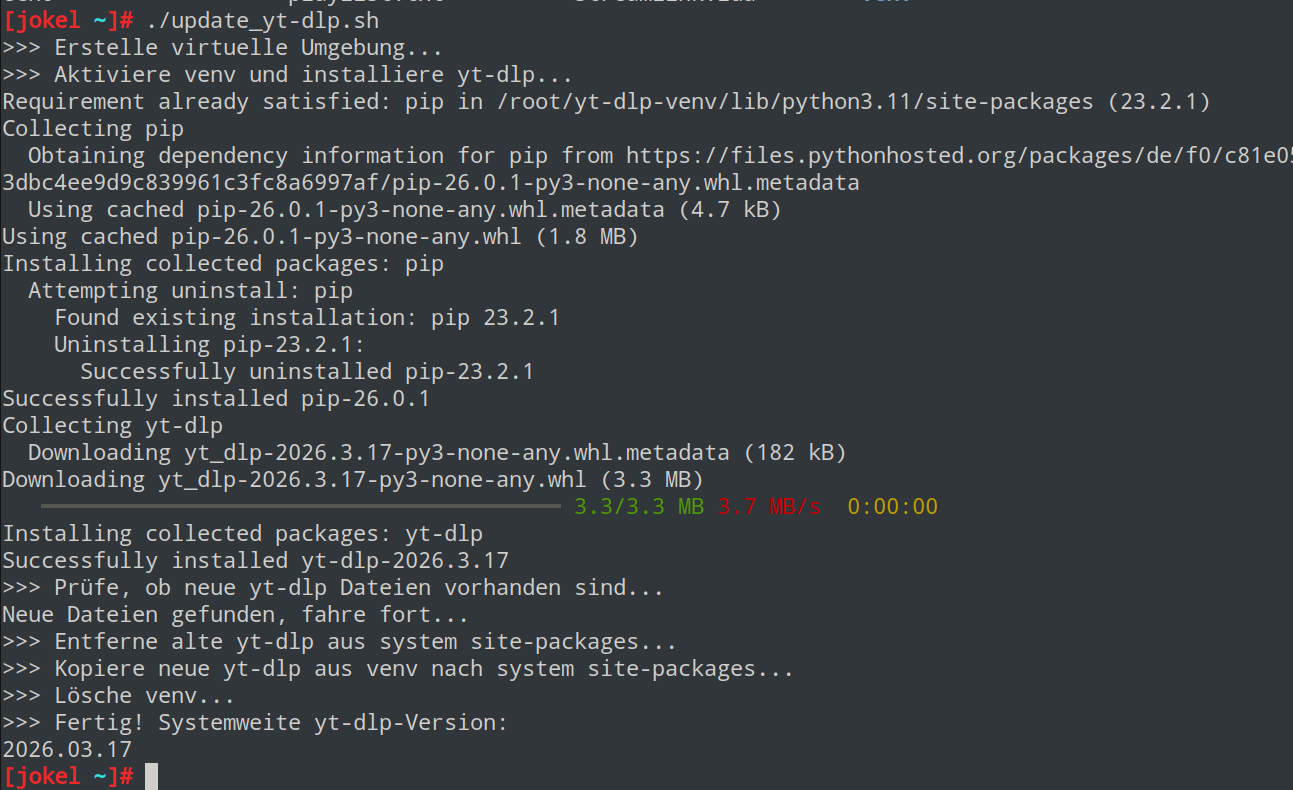

habe heute mal wieder ein aktuelltes ni-image geflasht ..
und konnte keine youtube videos schauen .. erst mit .. ging es wieder .. siehe ..
