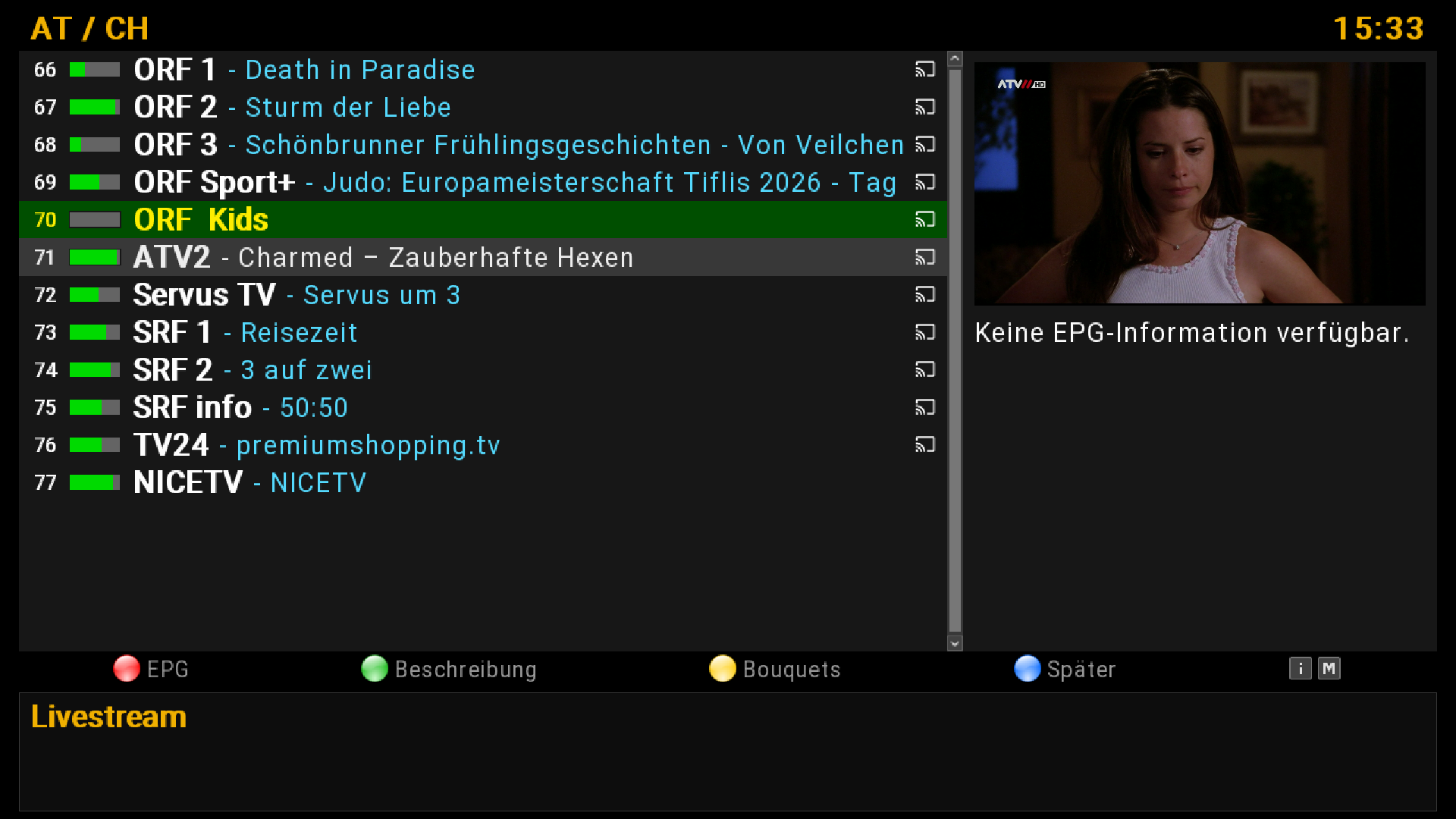

ich suche den epg für ORF Kids .. gibt es den überhaupt ..
sieht so leer aus .. so ohne :nerd:
