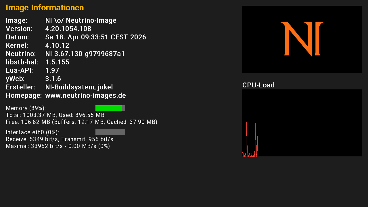

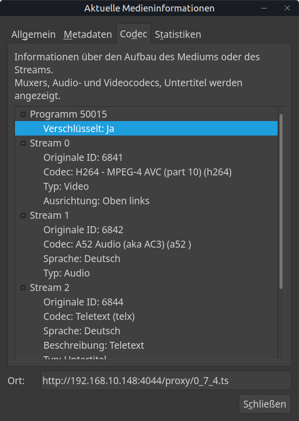

ich mach das so ..
und dann löppt alles via VLC ..
oder wie streamst du sonst .. bzw. wie gehst du vor i.p. streaming ..
nachtrag .. mein image ist vom .. und wie ich im git sehe hat sich in den letzten 3 tagen ncht geändert

Hi Jokel,
genau wie du streame ich auf Tablet und PC. Dank deiner Screenshots habe ich das jetzt nur mal mit den Öffis probiert, da funktioniert alles wie gehabt.
Kaum nehme ich einen privaten in HD also verschlüsselt, bleibt alles hängen. Ich weiß nun, dass nicht am streaming etwas geändert wurde sondern mit der Entschlüsselung.
Da wir aber darüber hier im Forum nicht diskutieren, warte ich mal ab und bleibe bei dem letzten Image wo das alles noch funktioniert. Ist übrigens genau das aus deinem Screenshot wo noch alles funktioniert.

Re: Neutrino Nightly Streaming funktioniert nicht mehr
ich habe mal das image von heute geflasht .. du hast recht ..
streamen geht nicht mehr ..
ich habe mein image am 14.4. erstellt .. an diesem tag gab es aber noch änderungen.
ich habe eine vermutung .. muss mal ein image bauen.
