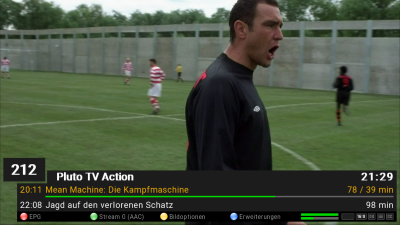

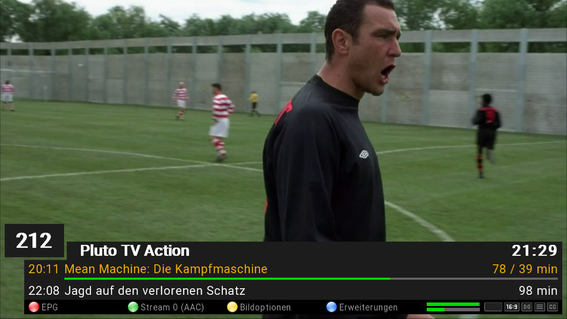

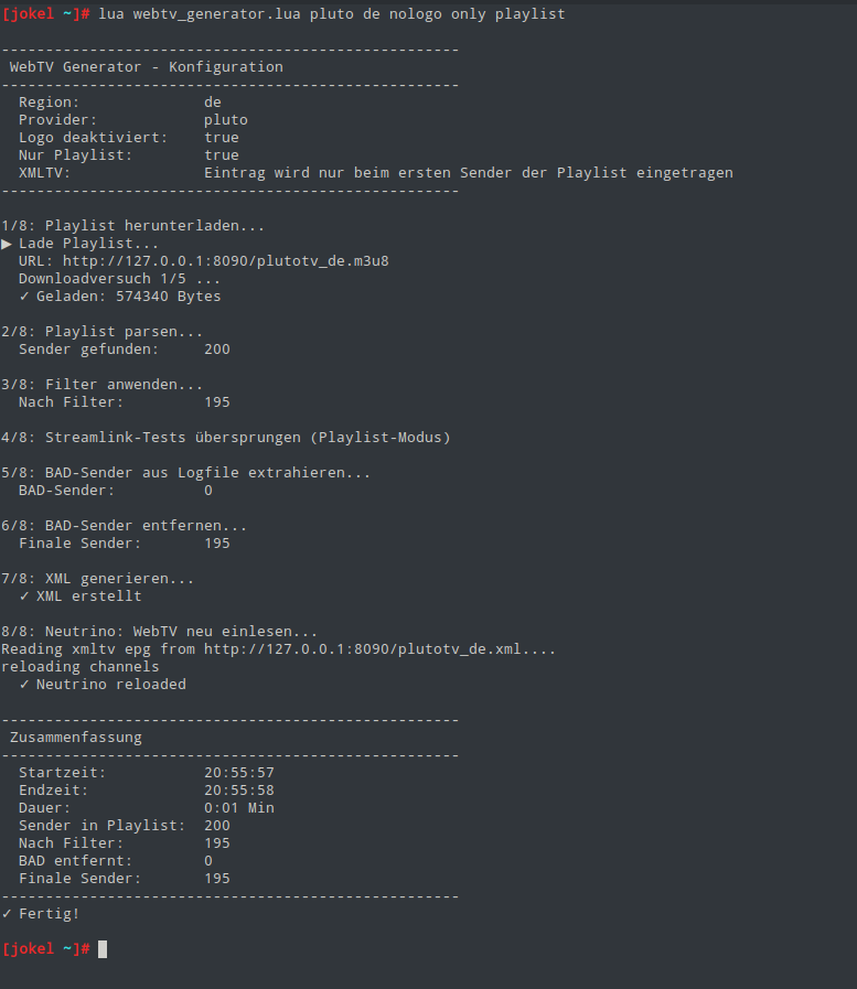

habe heute mal bissel gespielt mit ..
https://github.com/4v3ngR/pluto_tv_scraper

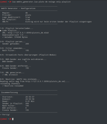

nach dem ich mir das auf der H7 installiert hatte .. und das ding lief ..
plutotv scraper  1704   root    18  rw- TCPv6 sockfs     8  3455 state=listen laddr=[::]:8090
habe ich das gleich mal getestet ..
und mit dieser keinen routine konnte ich das problem des einlesens vom der playlist+epg lösen.
local function reload_neutrino()
    os.execute('/usr/bin/sectionsdcontrol --readxmltvepg ' .. PATHS.xmltv_url)
    os.execute('pzapit -c')
--    os.execute('wget -q "http://localhost/control/reloadchannels" -O /dev/null')
end
das sieht dann so aus ..
8/8: Neutrino: WebTV neu einlesen...
Reading xmltv epg from http://127.0.0.1:8090/plutotv_de.xml....
reloading channels
  ✓ Neutrino reloaded

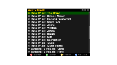

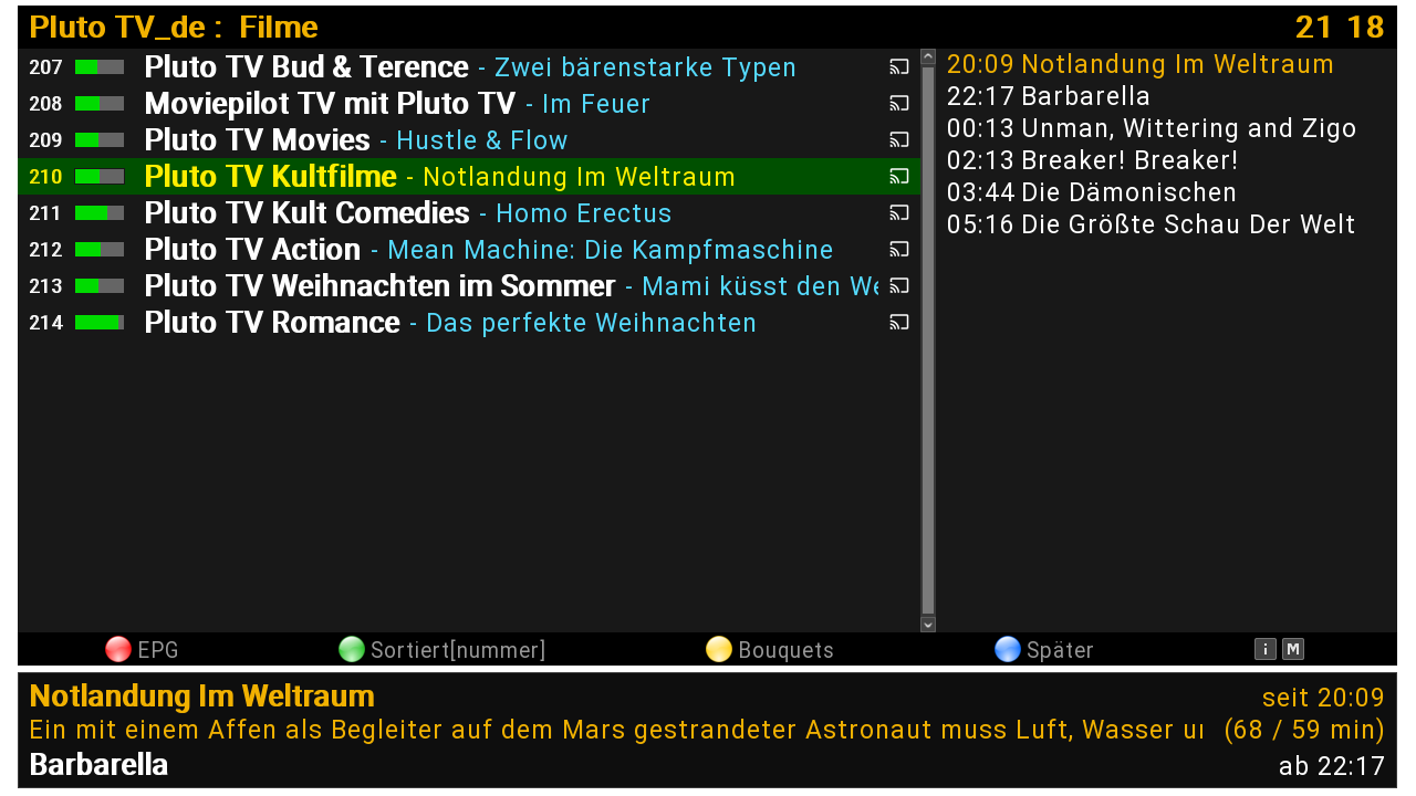

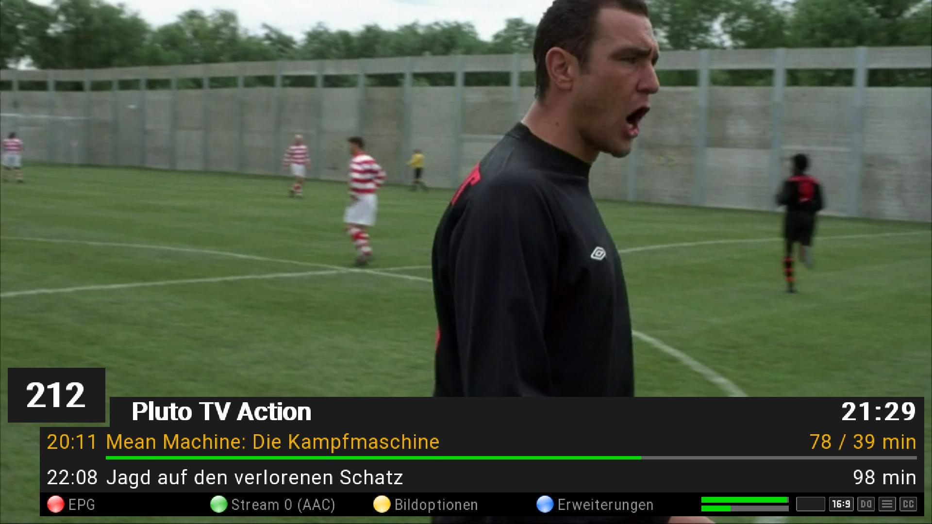

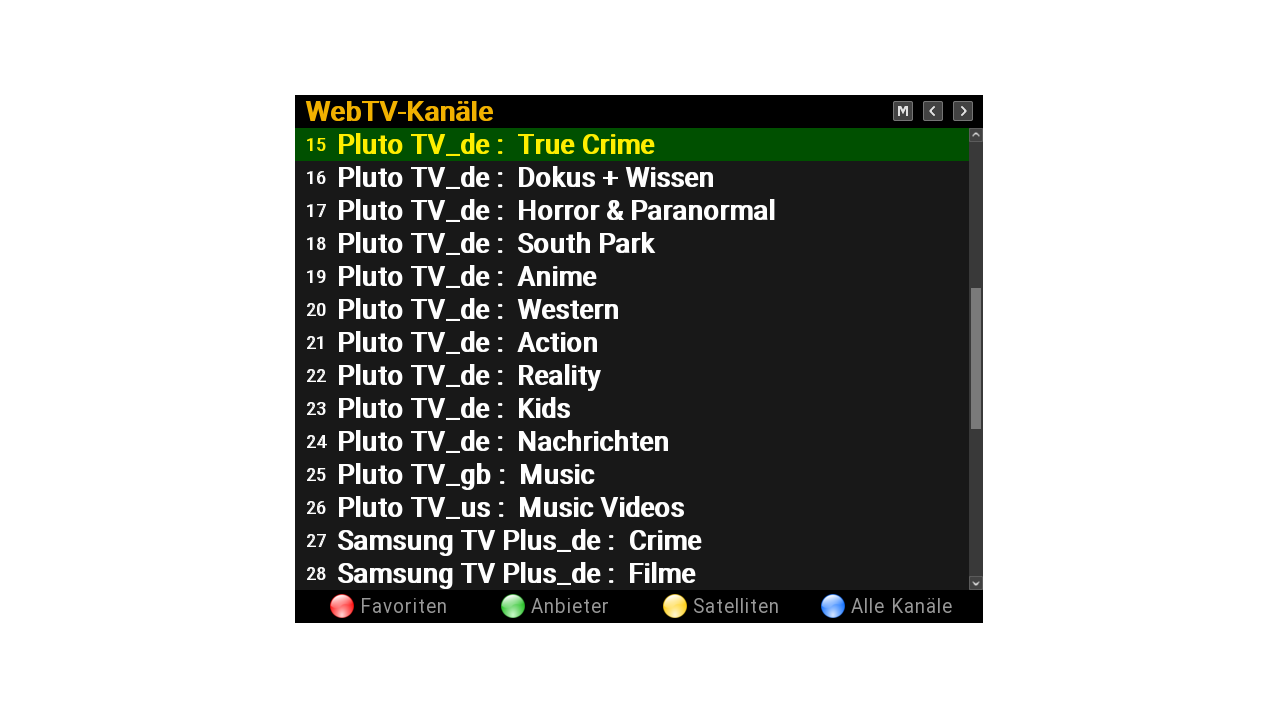

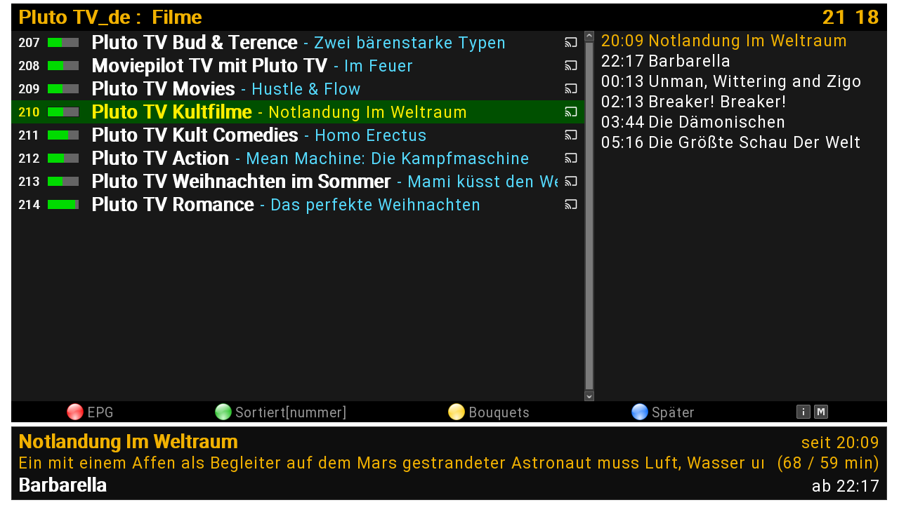

und das mach ich so für plutotv und samsungtvplus ..
das ergebnis ist perfekt und alles da ..
und das alles ohne .. blauen taste .. :wink:

ja .. ist eine variable .. PATHS.xmltv_url .. und damit lese ich die ..
http://127.0.0.1:8090/plutotv_us.xml
http://127.0.0.1:8090/plutotv_gb.xml
jeweils ein ..
pass dir mal das an und teste .. also shell script speichern z.b. mit get_playlist.sh ..
und nicht vergessen chmod +x get_playlist.sh

Re: Timeout beim einlesen der WebTV Senderlisten?
nachtrag .. ich lese damit keine playlist ein sondern den epg .. plutotv_de.xml
reloading channels
  ✓ Neutrino reloaded
die playlist speichere ich direkt nach /var/tuxbox/webtv
z.b. mit ..
curl -skL -o /var/tuxbox/webtv/plutotv_de.m3u8 http://127.0.0.1:8090/plutotv_de.m3u8

das gibt sowas aus ..
[jokel ~]# sc | pzapit -c
reloading channels
[zapit] Loading services, channel size 528 ..
[getservices.cpp:LoadServices:930] Loading satellites...
[getservices.cpp:LoadServices:935] Loading cables...
[getservices.cpp:LoadServices:940] Loading terrestrial...
[getservices.cpp:FindTransponder:636] going to parse dvb-c provider Kabel Deutschland
[zapit] 345 services loaded (345)...
[zapit] service loading took: 102 msec
[zapit.cpp:PrepareChannels:1443] LoadServices: success
[bouquets.cpp:readEPGMapping:1481] read /var/tuxbox/config/zapit/epgmap.xml
[bouquets.cpp:loadWebchannels:916] Loading webtv from /var/tuxbox/webtv/webtv_usr.xml ...
[bouquets.cpp:loadWebchannels:916] Loading webtv from /var/tuxbox/webtv/plutotv_de.xml ...
[bouquets.cpp:loadWebchannels:916] Loading webtv from /var/tuxbox/webtv/samsungtvplus_de.xml ...
[bouquets.cpp:loadWebchannels:916] Loading webtv from /var/tuxbox/webtv/webtv_orf.xml ...
[bouquets.cpp:loadWebchannels:916] Loading webtv from /var/tuxbox/webtv/webtv_srf.xml ...
[bouquets.cpp:loadWebchannels:916] Loading webtv from /usr/share/tuxbox/neutrino/webtv/yt_live.xml ...
[bouquets.cpp:loadWebchannels:916] Loading webradio from /var/tuxbox/webradio/webradio_usr.xml ...
[bouquets.cpp:parseBouquetsXml:440] reading bouquets from /var/tuxbox/config/zapit/ubouquets.xml
[bouquets.cpp:parseBouquetsXml:542] total: 54 bouquets
[zapit] bouquet loading took: 47 msec
[zapit] parsing pmt pid 0x17D4 (ZDF HD)
[subtitles] DVBSub: PID=0x17f3, lang=deu, cpageid=0001, apageid=0001
[pmt] found aitpid: 0x181a
NeutrinoMessages::EVT_SERVICESCHANGED
[neutrino] got 586 TV and 142 RADIO channels
[neutrino] all channels took: 1 msec
[jokel ~]# [neutrino] created Kabel Deutschland (3874) bouquet with 204 TV and 141 RADIO channels
[neutrino] sat took: 9 msec
[neutrino] got 382 WebTV channels
[neutrino] got 1 WebRadio channels
[neutrino] sats took: 10 msec
[neutrino] got 48 TV and 3 RADIO bouquets
[neutrino] took: 11 msec
[neutrino.cpp:SetChannelMode:2555] newmode 0 sort old -1 new 0
CChannelList::adjustToChannelID me 0xf60640 [Alle Kanäle] list size 586 channel_id 5572043700012b66
[HAL: 005ef270:init  ] [CEC] received message TV to Tuner 1 (0x00>>0x03) 'give device power status' ([0x8F])
[HAL: 005ef270:init  ] [CEC] send message Tuner 1 to TV (0x03>>0x00) 'report power status' ([0x90][0x00])
und das sieht besser aus als das ..
[jokel ~]# pzapit -c
reloading channels
[jokel ~]#
das ist schon so richtig .. da wird nichts umgeleitet .. damit wird die setconsole aktiviert ..
und pzapit -c ausgeführt und weiter nichts .. der vorteil ist ..
das du jetzt siehst was dann passiert .. :wink:
und mit der eingabe von "sr" wieder beendet bzw. deaktiviert ..
zumindest sieht die ausgabe normal aus .. der einzige unterschied zur blauen taste ist ..
das kein epg eingelesen wird mit pzapit -c und deshalb mache ich das wie oben beschrieben ..
i.p. epg :wink:
