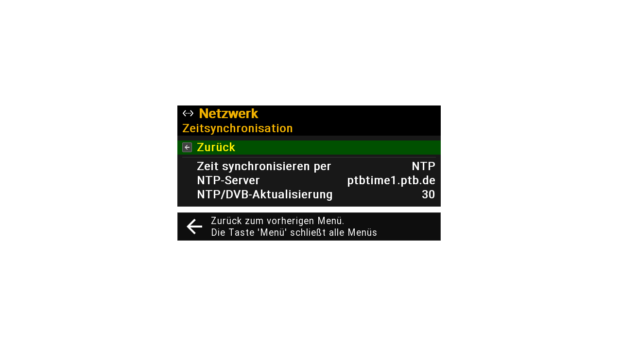

vor paar Wochen schon hatte ich begonnen, im Buildsystem chrony einzuführen. chrony ist ein Daemon, der die Zeit der Box mit einem Zeitserver im Internet synchronisiert. Ich hatte chrony die vergangenen Tage bei mir auf der Box laufen und bin recht zufrieden mit dem Tool. Es gibt einen Daemon (/usr/sbin/chronyd), der selbständig agiert und ein Binary (/usr/bin/chronyc) mit dem man den Daemon steuern kann.
Heute hab ich das Ganze aktiviert. Ab morgen ist also chrony in unseren Images aktiv, dafür ist ntp, dieses vermaledeite Monster rausgeflogen. In neueren Linux-Distris wird auch eher chrony verwendet. Und was für die gut ist, kann für uns nicht schlecht sein.
Vom Platzbedarf her ist zwar ntpdate etwas sparsamer, bietet aber auch weniger. So fehlte in der Vergangenheit ein Daemon vollständig.
Sollte es irgendwelche Sorgen mit der Zeitsynchronisation geben, meldet euch gern.
Viel Spaß.

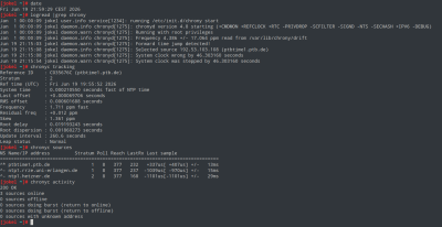

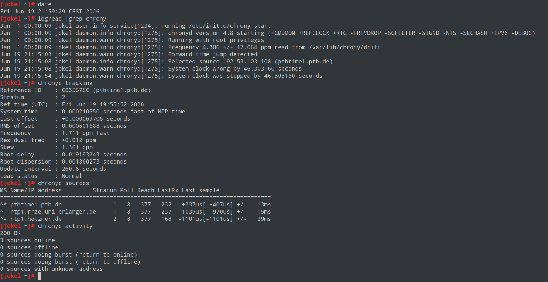

[jokel ~]# chronyc tracking
Reference ID : 5E9F67CA (wg.lipinr.ru)
Stratum : 3
Ref time (UTC) : Wed Jun 17 20:34:53 2026
System time : 0.000485468 seconds fast of NTP time
Last offset : +0.000512943 seconds
RMS offset : 0.000731778 seconds
Frequency : 8.149 ppm slow
Residual freq : +0.151 ppm
Skew : 19.090 ppm
Root delay : 0.030805593 seconds
Root dispersion : 0.001556493 seconds
Update interval : 65.1 seconds
Leap status : Normal
[jokel ~]# chronyc sources
MS Name/IP address Stratum Poll Reach LastRx Last sample
^- 82.165.178.31 2 6 377 2 -2643us[-2643us] +/- 51ms
^- stratum2-4.NTP.TechFak.N> 2 6 377 7 +4320us[+6169us] +/- 15ms
^- telesto.host.static.dont> 2 6 377 4 -4383us[-2511us] +/- 51ms
^- home.of.the.smiling-prox> 1 6 377 4 +94us[ +94us] +/- 14ms
^- eth0.hyrulecastle.nether> 4 6 377 6 +2244us[+4108us] +/- 22ms
^- de.relay.mahi.be 3 6 377 8 -361us[+1488us] +/- 24ms
^- time.netzwerge.de 2 6 377 8 +1251us[+3103us] +/- 18ms
^- ntp1.adminforge.de 2 6 377 5 -713us[ -713us] +/- 19ms
^+ ntp04.nubivance.com 2 6 377 9 +1635us[+3488us] +/- 19ms
^+ www.h4x-gamers.top 2 6 377 9 +68us[+1917us] +/- 37ms
^+ time2.sebhosting.de 2 6 377 5 +499us[ +499us] +/- 16ms
^* wg.lipinr.ru 2 6 377 7 +244us[+2117us] +/- 14ms

@vanhofen .. da ich in meiner chrony.conf das nutze .. weil braunschweig atomuhr
und in den einstellungen ..
das eingestellt habe ..
war mit pool nicht viel zu reissen ..
also musste ich mir das anpassen für server ..
und sieht so aus .. anbei .. für dich .. als zbv
server ptbtime1.ptb.de iburst prefer
server ntp1.fau.de iburst
server ntp1.hetzner.de iburst
- Beiträge: 3133
- Has thanked: 51 times
- Been thanked: 87 times
Re: chrony statt ntpdate
Wird bei "pool" nur ein einzelner Server (also kein wirklicher Pool) eingetragen, wird auch nur dieser einzelne Server benutzt. "pool" kann beides, "server" kann nur eins.
in chrony.conf kannst du auch pool und server eintragen. Dann wird eben ein Pool und ein Server genutzt.
