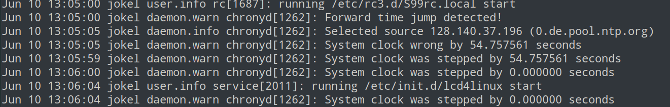

hauptproblem war der helper ..
weil der helper such nach pool .. wenn pool nicht gefunden wird .. dann gibt es "add pool" ..
und einen chrony restart ..
da ich aber kein pool habe wurde beim z.b. sender umschalten .. ein chrony restart gemacht ..
und das füllte mein syslog
als ich das geschnallt hatte und geändert hatte, habe ich mir die init.d angepasst ..
seitdem ich mir das angepasst habe sieht mein syslog jetzt so aus .. und weiter nichts .. keine restart's mehr ..
