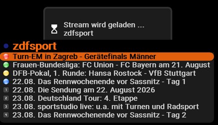

Moin, habe die zdfsport.lua ml ausprobiert. Leider wird da im "EPG" nur der Tag angezeigt und daher kommt dann Kanal zur Zeit nicht verfügbar.
Nachtrag: habe mal auf der zdf Sportstudioseite geschaut. Ist ein bisschen blöd. die Zeit, wann der Wettkampf beginnt, wird erst angezeigt wenn man draufklickt.
- Beiträge: 589
- Has thanked: 9 times
- Been thanked: 41 times
Re: Sportschau LiveStreams
21.08 ist nich Heute.
Ich habe die zukünftigen Streams auch genommen, damit man wenigstens weiß, wann der nächste Stream kommt. Manchmal sind die Links auch nicht kaputt, aber normalerweise sind sie leer. Live-Stream hat kein Datum oder Zeit.

Ich habe eben die zdfsport.lua endlich "Live" testen können.
Der Stream Turn EM funktioniert damit nicht (Kanal zur Zeit nicht verfügbar). Da wird wohl nicht der richtige Stream herausgesucht (vermutung).
Denn ich habe eine Streamadresse, dort läuft der Wettkampf.
Der zweite Stream mit Fußball läuft aber. (Da war wohl vorher Frauenfußball)
Der dritte mit Fußball zeigt das gleiche (ist wohl Rostock...) Ich hatte extra nochmal die aktuelle bestbitrate lua heruntergeladen und das Datum der Veröffentlichung oben eingetragen, da die Versionsnummer die gleiche ist wie die andere vom 8.08.
