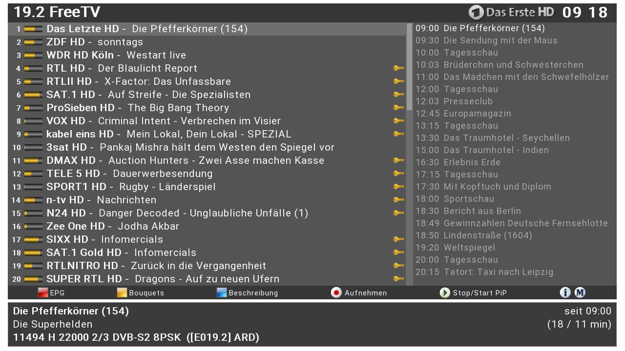

also ich ändere gerne die Sendernamen (alleine das blöde HD hinter heutzutage fast jedem Sender, da sehe ich doch lieber mehr vom aktuellen Filmnamen. Früher über die myservices, heutzutage über den un="persönlicher Sendername" Eintrag in der ubouquets. Dass der Sendername dann nur bei den Favoriten so auftaucht, in der Anbieterauflistung beim alten Namen bleibt ist etwas suboptimal. Dafür sieht man aber in den technischen Informationen wie der Sender mit Originalnamen heisst.
Mit Dreamset & Co ändert man nur den Sendernamen (also komplett, auch in der services.xml) ab, was nach einem erneuten Scan wieder zum originalen Sendernamen führt, daher ist das un= (ich denke steht für User Name =) schon eine gute Sache, bei den Services war es immer recht aufwendig, vorallem wenn sich Transponderparameter geändert haben.

		<S i="283d" t="3fb" on="1" s="192" frq="11494" n="Das Erste HD" un="Das Letzte HD"/>
		<S i="2b66" t="3f3" on="1" s="192" frq="11362" n="ZDF HD" un="Das Vorletzte HD" />
