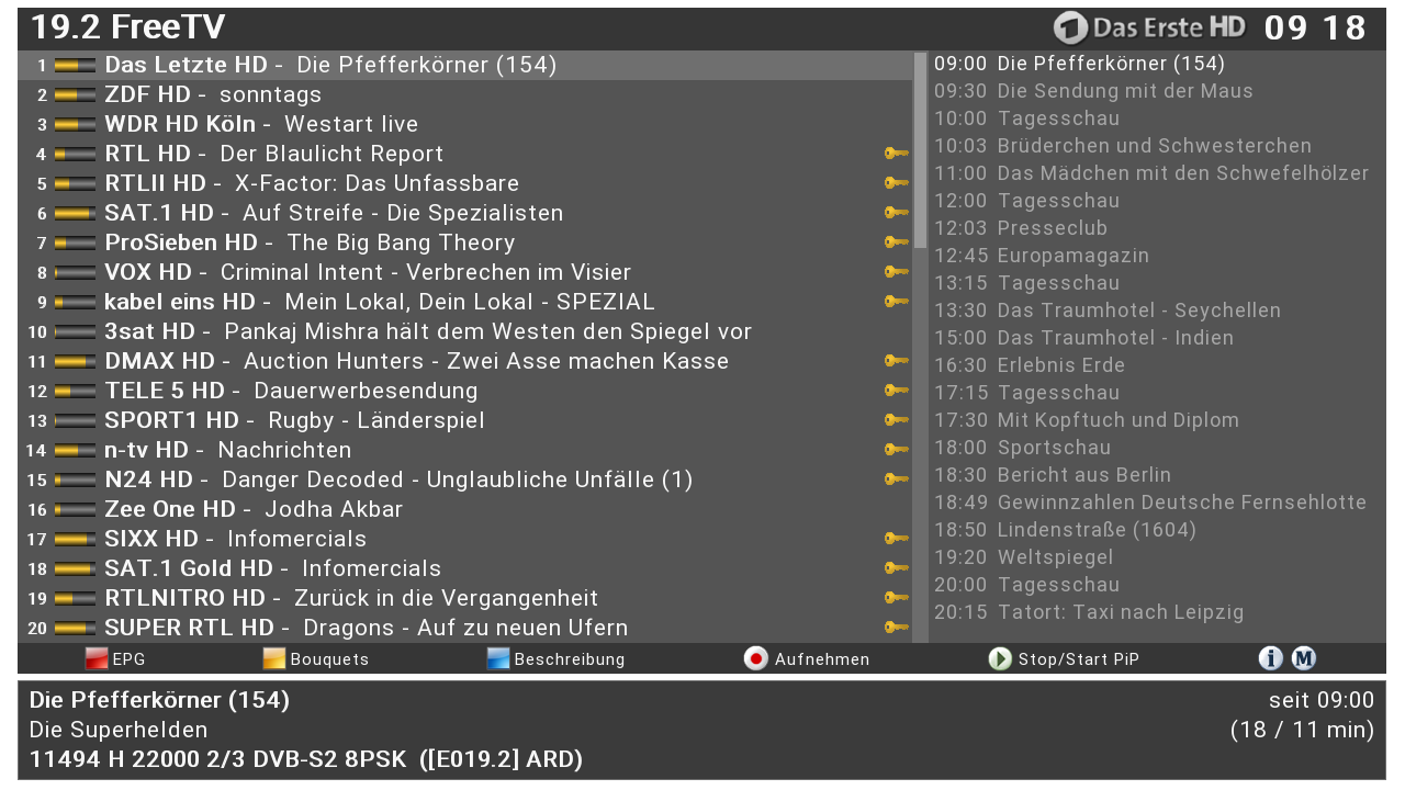

also ich ändere gerne die Sendernamen (alleine das blöde HD hinter heutzutage fast jedem Sender, da sehe ich doch lieber mehr vom aktuellen Filmnamen. Früher über die myservices, heutzutage über den un="persönlicher Sendername" Eintrag in der ubouquets. Dass der Sendername dann nur bei den Favoriten so auftaucht, in der Anbieterauflistung beim alten Namen bleibt ist etwas suboptimal. Dafür sieht man aber in den technischen Informationen wie der Sender mit Originalnamen heisst.

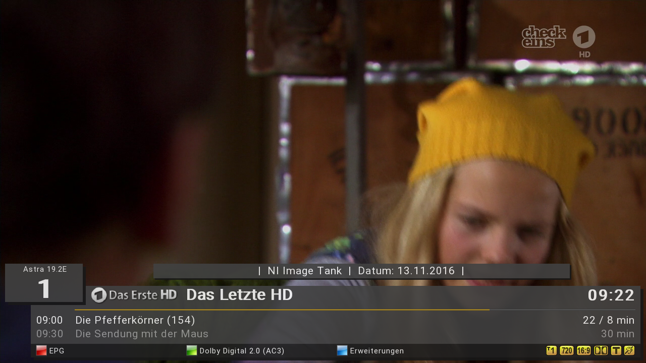

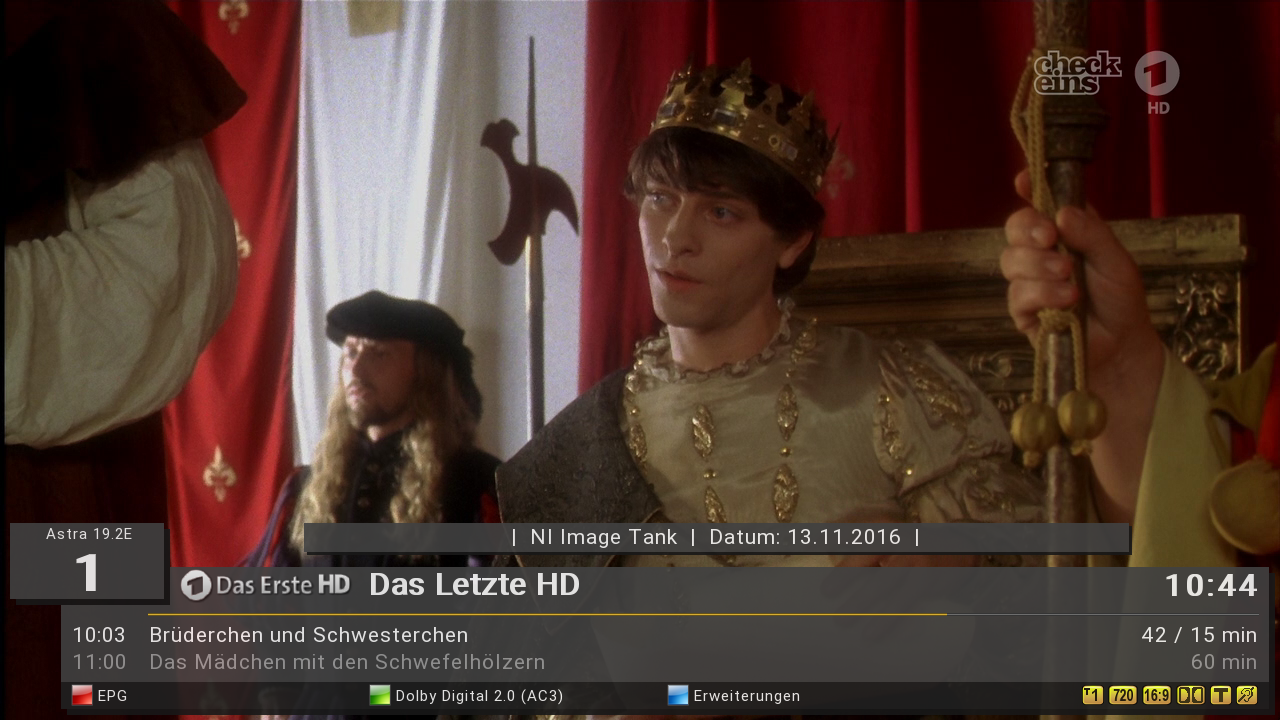

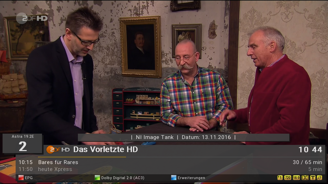

- Beiträge: 1086
- Has thanked: 29 times
- Been thanked: 23 times
Re: Sender Namen ändern
Den Parameter "un" in der ubouquets.xml kannte ich noch nicht.
Der ist einfach und funktioniert
Auszug ubouquets.xml
<S i="283d" t="3fb" on="1" s="192" frq="11494" n="Das Erste HD" un="Das Letzte HD"/>
<S i="2b66" t="3f3" on="1" s="192" frq="11362" n="ZDF HD" un="Das Vorletzte HD" />
