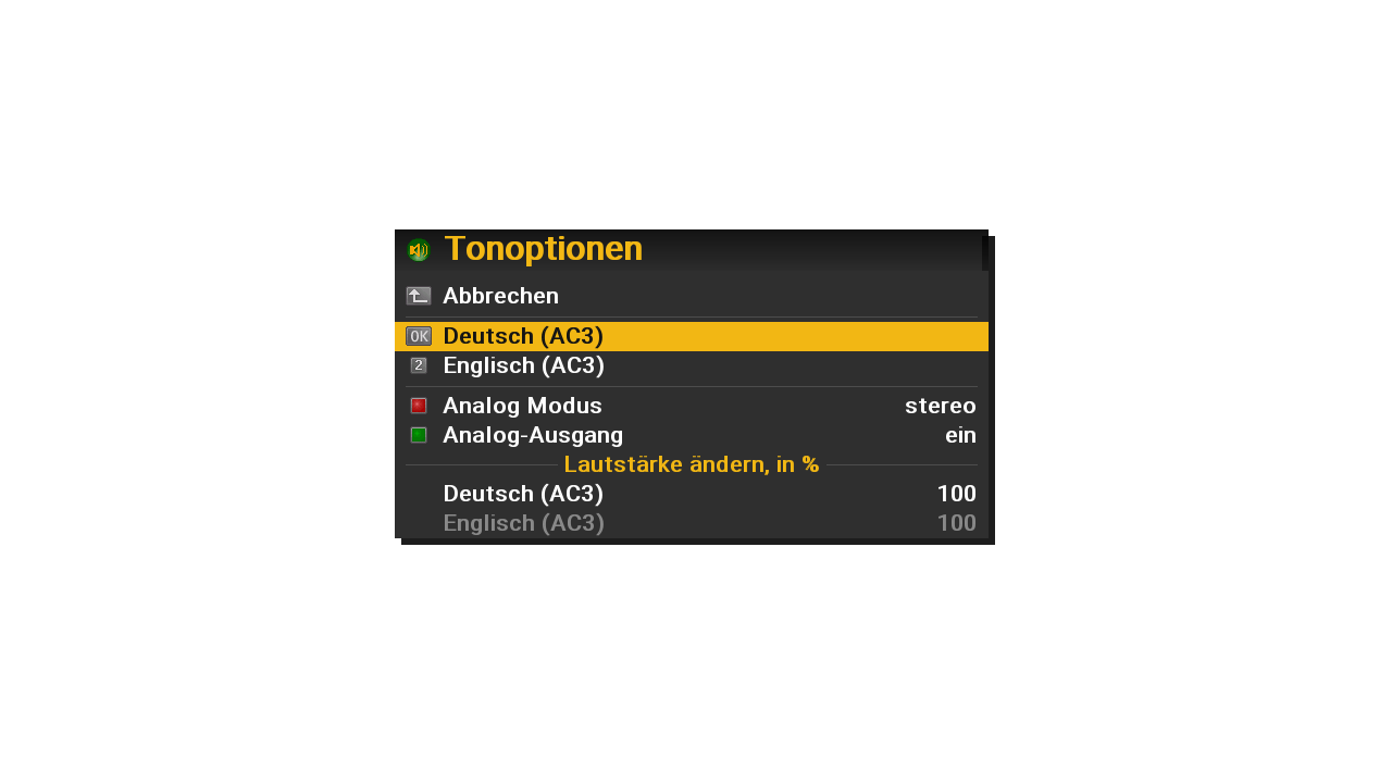

Re: DTS Downmix Plugin
Was ausgegraut ist, wird vom Sender nicht angeboten. Wie sieht es denn bei Dir aus? Bei mir so:
