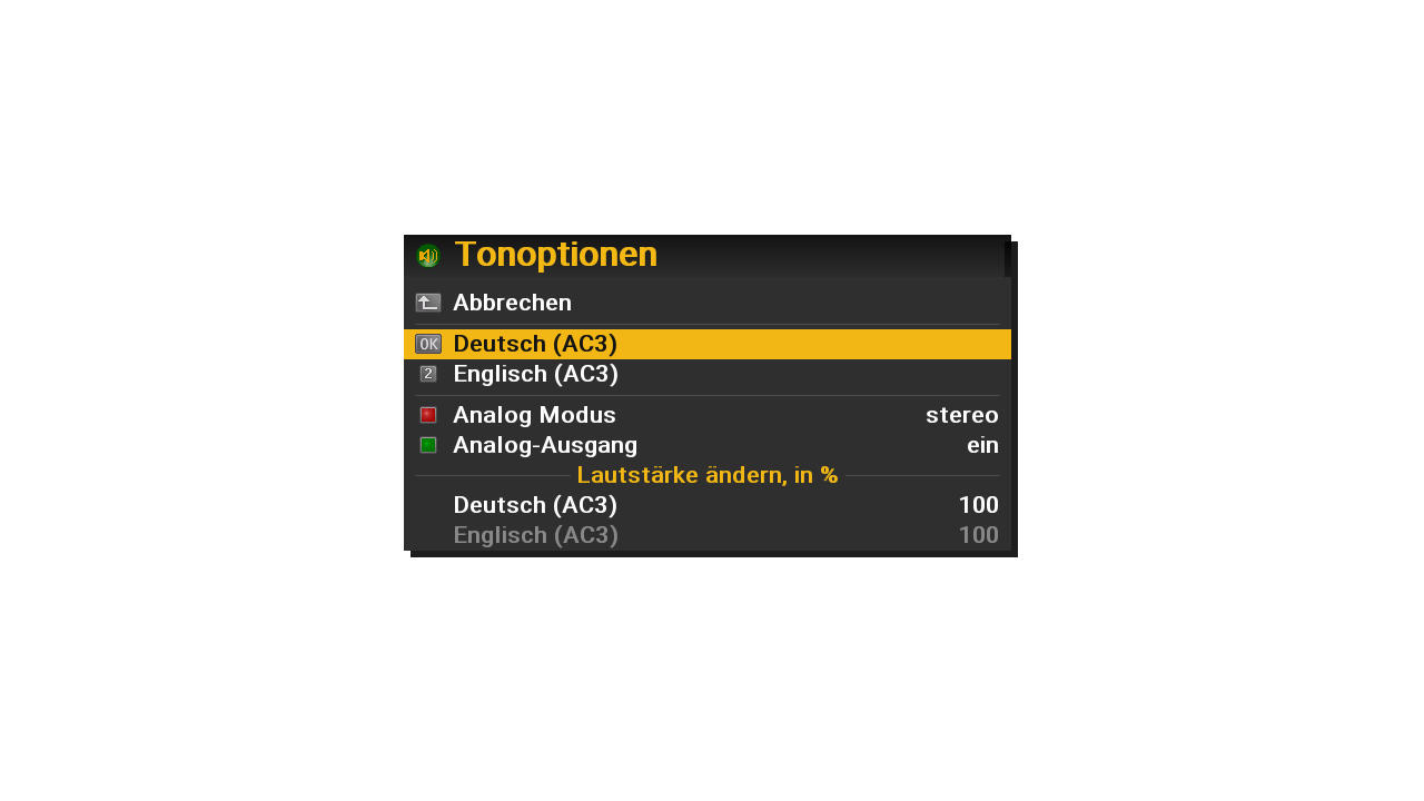

Beiträge: 1218
Re: DTS Downmix Plugin
War da nicht was mit der grünen Taste auf der Fernbedienung?
v0dKa
Beiträge: 21
Registriert: Di 3. Mai 2016, 22:24
Wohnort: Köln
Box: Neo² Kabel
Beitrag von v0dKa »
Ja aber die sind ausgegraut ;(
Beiträge: 1218
Was ausgegraut ist, wird vom Sender nicht angeboten. Wie sieht es denn bei Dir aus? Bei mir so:
