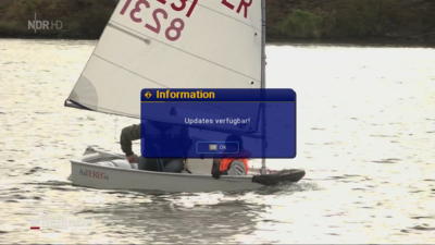

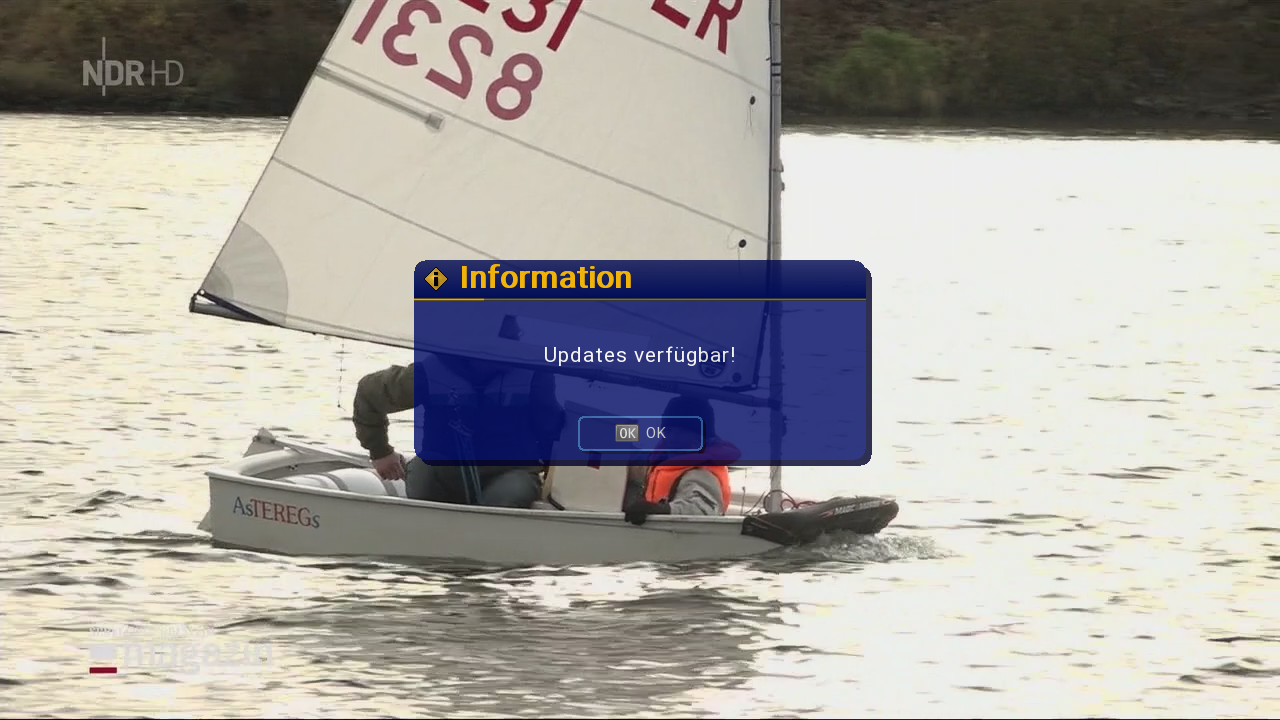

wenn ich Online nach Updates suche wird Updates verfügbar angezeigt obwohl kein neues Update da ist.
Test beginnt Danke
