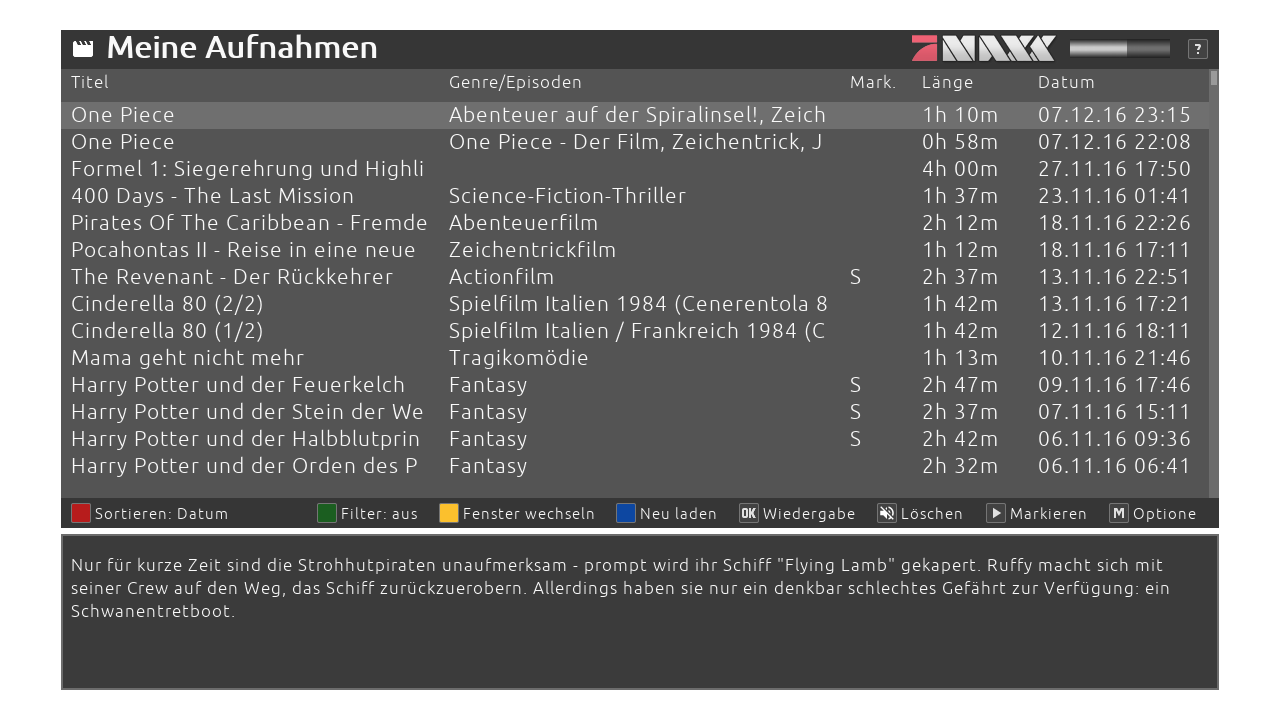

Wenn wir denn schon beim Wünschen sind und ich nicht nur zu doof bin, es zu finden.
Ich könnte mich damit anfreunden, wenn im Movieplayer das Aufnahmedatum um die Uhzeit erweitert werden könnte.
Manchmal fände ich das ganz hilfreich.

mirz hat geschrieben:Ich könnte mich damit anfreunden, wenn im Movieplayer das Aufnahmedatum um die Uhzeit erweitert werden könnte.
Das dürfte kein Problem sein.
//Nachtrag: Es ist kein Problem.

Sucht ihr das? Sortieren /rote Taste dann Aufnahmedatum?
Edit: Uhrzeit ist da nicht dabei...
Beiträge: 3167
Has thanked: 61 times
Been thanked: 99 times
Re: Verbesserungsvorschlag für Neutrino
Bei der Sortierung wird die Uhrzeit mit berücksichtigt, jedoch nicht angezeigt. Mein Screenshot von oben war nur mal ein Schnellschuss von mir. Im Git ist das noch nicht, kommt aber.
