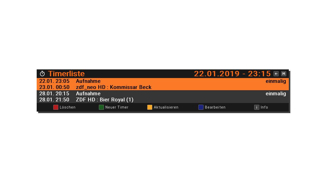

Re: [Plugin] WOL (wake on lan) Skript zum Aufwecken von einem Server / NAS
habe gestern versucht das NAS mit der recording.timer zu starten.
Die Datei habe ich nach /var/tuxbox/config kopiert.
Mit dem WOL Plugin - blaue taste / Werkzeuge kann ich das NAS ohne Probleme starten.
Leider funktioniert es mit der programmierten Timeraufnahme nicht (NAS fährt nicht hoch).
im Nachgang die Einstellungen und die Meldung:
Woran könnte das noch liegen?
Gruss Clueless
Gruss Clueless
- tewsbo
- Beiträge: 3898
- Wohnort: @home
- Box: CStank, CSzee², CSneo
- Been thanked: 29 times
Re: [Diskussion] WOL (wake on lan) Skript zum Aufwecken von einem Server / NAS
die recording.timer hat ausführbare rechte (755)?
sonst wird das nix.
wenn das script "manuell" funktioniert, wird es durch die recording.timer scheinbar nicht gestartet...
sonst wird das nix.
Hallo Hans,
mein Syno Raid ist komplett aus und fährt dann über WOL hoch.
Durch die recording.timer und den entsprechenden Einstellungen bei Aufnahme / Timer reicht bei mir die Zeit problemlos aus.
Die Aufnahme wir korrekt durchgeführt.
Gruss Clueless
Gruss Clueless
- clueless
- Beiträge: 163
- Wohnort: Rhein Neckar
Hallo Tewsbo,
danke für die Info!!!
Gerade noch mal probiert - funktioniert super und spart richt viel Strom.
Gruss Clueless
Gruss Clueless
