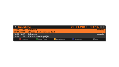

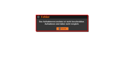

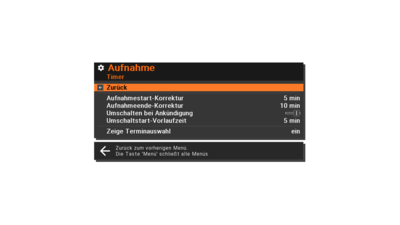

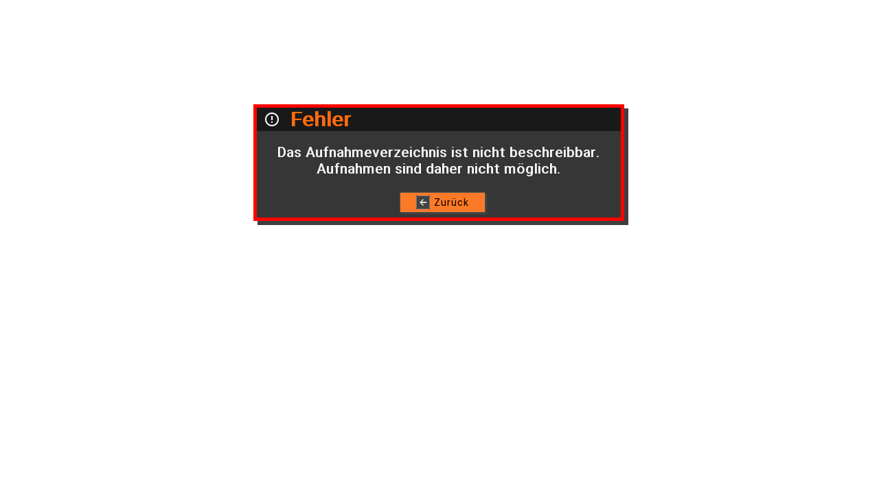

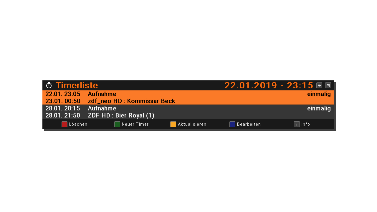

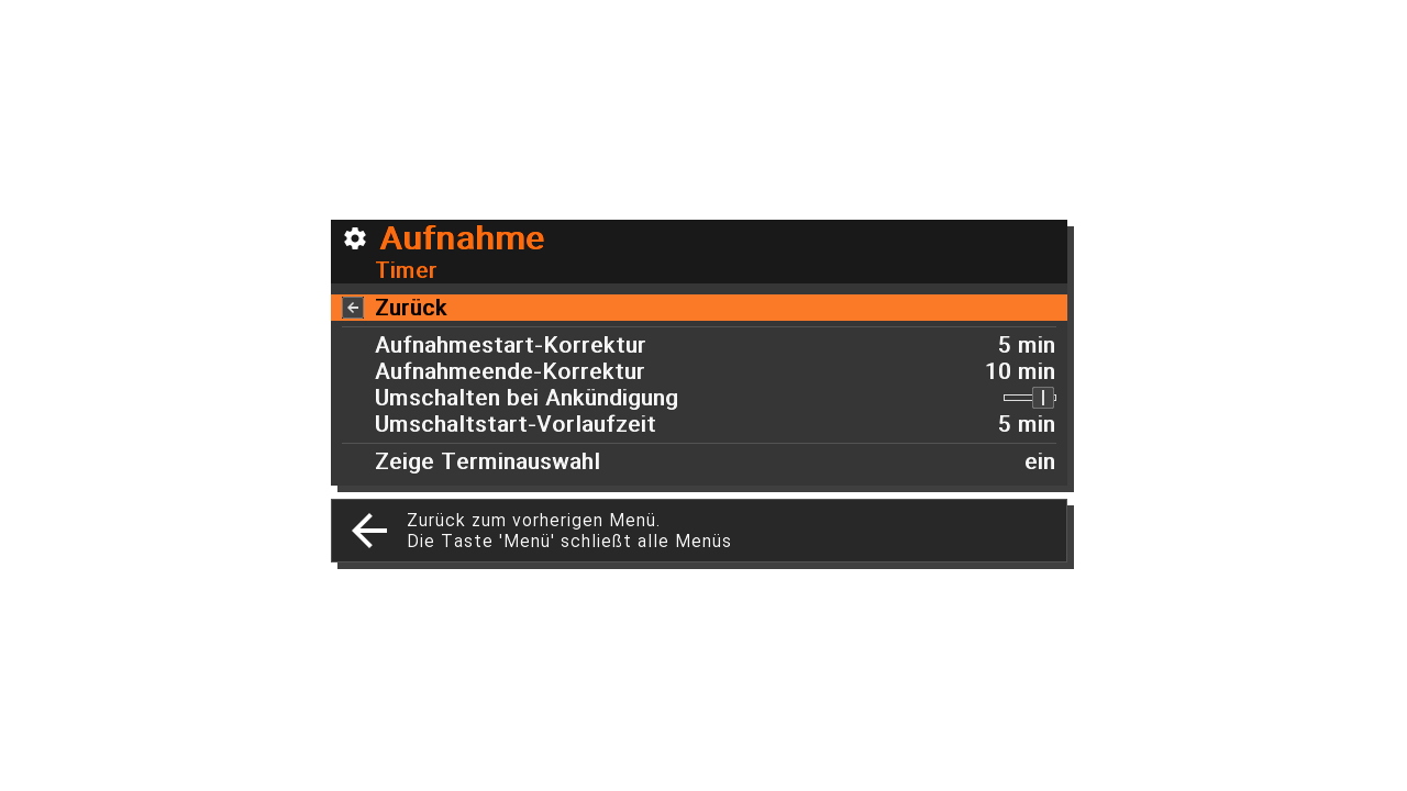

Re: [Plugin] WOL (wake on lan) Skript zum Aufwecken von einem Server / NAS
habe gestern versucht das NAS mit der recording.timer zu starten.
Die Datei habe ich nach /var/tuxbox/config kopiert.
Mit dem WOL Plugin - blaue taste / Werkzeuge kann ich das NAS ohne Probleme starten.
Leider funktioniert es mit der programmierten Timeraufnahme nicht (NAS fährt nicht hoch).
im Nachgang die Einstellungen und die Meldung:
Woran könnte das noch liegen?
Gruss Clueless
Gruss Clueless
- tewsbo
- Beiträge: 4001
- Wohnort: @home
- Box: CStank, CSzee², CSneo
- Has thanked: 4 times
- Been thanked: 31 times
Re: [Diskussion] WOL (wake on lan) Skript zum Aufwecken von einem Server / NAS
die recording.timer hat ausführbare rechte (755)?
sonst wird das nix.
wenn das script "manuell" funktioniert, wird es durch die recording.timer scheinbar nicht gestartet...
sonst wird das nix.
