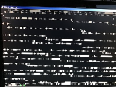

OK. Irgendwie bin ich nun ein Stück weiter. Im Putty kommt seit 4 Minuten das folgende Bild im Angang. Ich meine die Seite wird länger und länger...diese Zeichenfolgen fliessen wie aus dem Wasserhahn.

So wie man mir gerade berichtet - hatte nie eine Zee - betrifft meine Flashanleitung nur die BSE und die Neo ohne Netzschalter. Bei der Zee ohne Schalter sollte man normal über USB recovern können.
