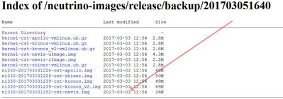

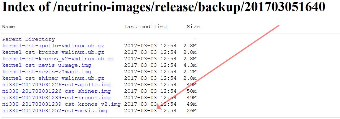

da bekommt er das vom 03.03..... :confused:

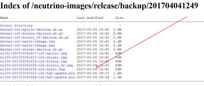

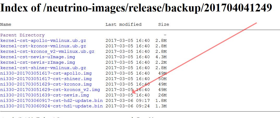

er muss schon meinen Link nehmen, dann hat er das vom 05.03....... :wink:

ncsf hat geschrieben: Di 11. Apr 2017, 00:07 Alles etwas verwirrend.... :nerd:
Ach, so verwirrend ist das gar nicht. Zu dem Zeitpunkt, wenn neue Image online gehen, werden die alten Images in ein separates Verzeichnis geschoben.
In dem Fall speziellen Fall hier also: Das Backup-Verzeichnis vom 04. April enthält die Images vom 6. März.
Hauptsache ist doch, dass wir das alte Gelumpe für den Fall der Fälle überhaupt aufheben.
Wen man ein spezielles Image sucht, findet man es doch auch. Man muss nur bissel klicken. :)
