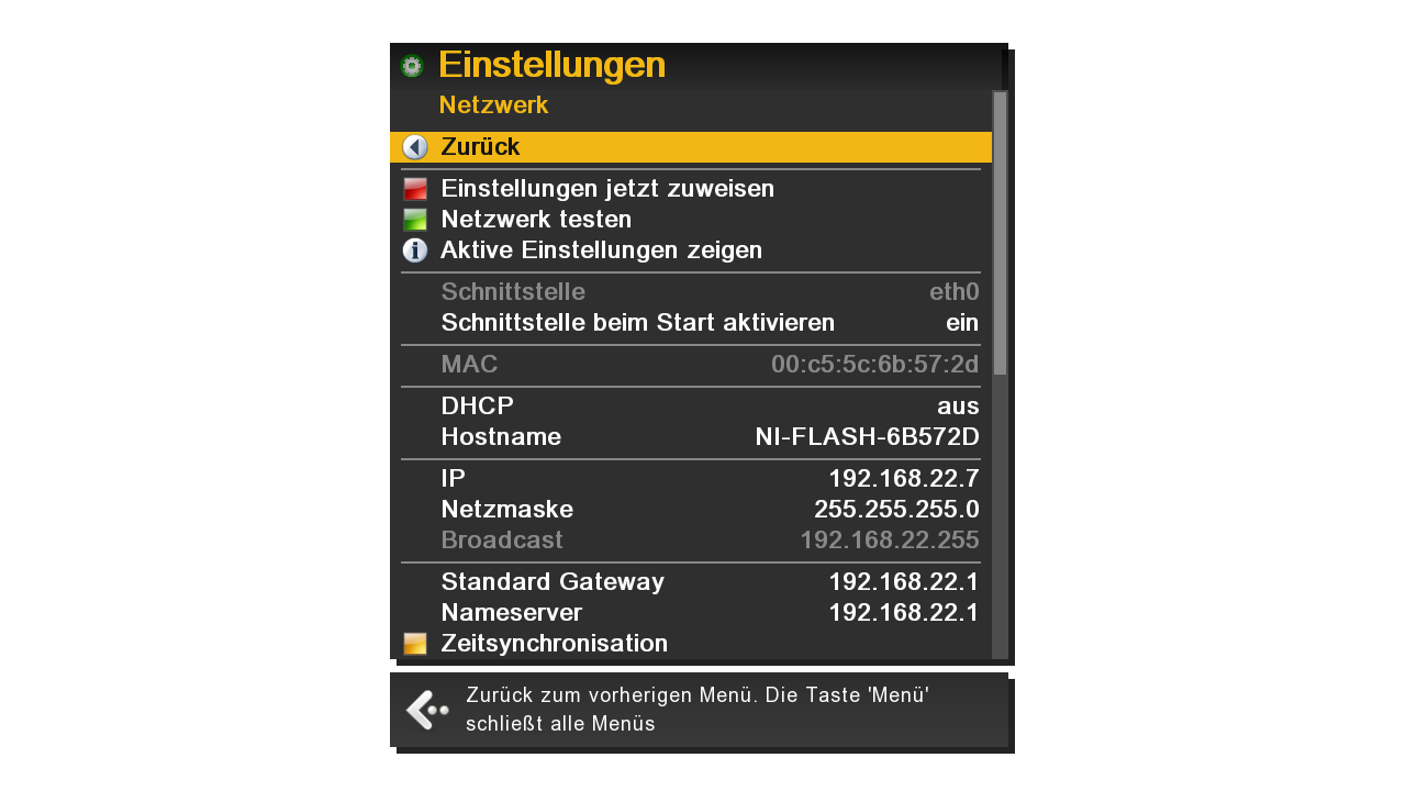

- Beiträge: 1608
- Been thanked: 17 times
Re: Box bleibt bei starting stehen, nichts geht mehr
der Login und so ist ja erfolgreich, insofern alles OK. Das hier solltest du mal ändern:
Und probiere mal ein anderes FTP-Programm aus, vllt ist es ja wirklich der Virenscanner/Firewall...
Gehe mal in die Einstellungen von FlashFXP, und stelle dort von ASCII auf Binär-Modus um, denn ansonsten ist spätestens beim nächsten Upload was im argen...200 Switching to ASCII mode.
- Beiträge: 1012
- Been thanked: 2 times
Ich würde mal Netzwerk testen ob auch die IP, Gateway und Nameserver stimmen,
denn nach varreset steht das Teil auf DHCP

Hallo
Sehr Merkwürdig weder mit dem Totalcommander noch mit FlashFXP klappt es (weder mit lan noch mit wlan).
Ich hab mir einige andere FTP Programme runtergeladen und ausprobiert und mit FileZilla geht es, Connect erfolgreich.
Früher ging es auch mit den anderen zwei Programmen, aber gut, hauptsache ich bekomme Zugriff.
Dann erstmal DANKE an alle die geholfen haben.
Gruss
Werner
Nachtrag:
Ich hab weiter probiert, jetzt geht es auch wieder mit dem Totalcommander.
Im FTP vom Totalcommander musste ich "Passiven Modus für Tranfers verwenden" einschalten.
Ob das alle so richtig ist weis ich aber auch nicht, da es früher auch ohne ging.
Irgendwo muss sich doch ein Gerät auf den passiven Modus geschaltet haben, denk ich mal !
Mit einer direkten Verbindung von Laptop zur Coolstream geht auch nichts.
Gruss
Werner
Nachtrag:
