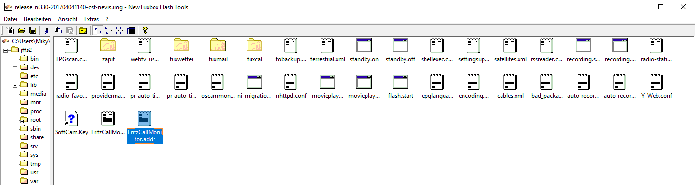

Völliger Blödsinn, frisches NI Nevis Image runter geladen und mit NewTuxFlashtools geöffnet

Ändert aber nichts daran das das Telefonbuch der Fritzbox nicht übernommen wird!
Und das ich sie erstellen musste ist ein Fakt. Warum die bei mir nicht drin war, keine Ahnung.
