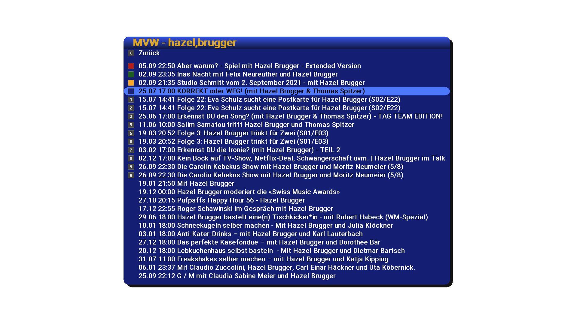

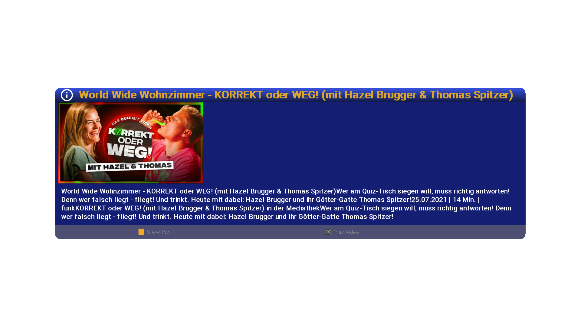

mit dem ersten eintrag habe ich auch bild ton.
probier mal das im screenshoot markierte video aus dem ersten feed...die anderen laufen hier auf der zgemma h7s auch.
aus dem zweiten ard-feed läuft hier kein video.
hier aus dem ard-feed mit info

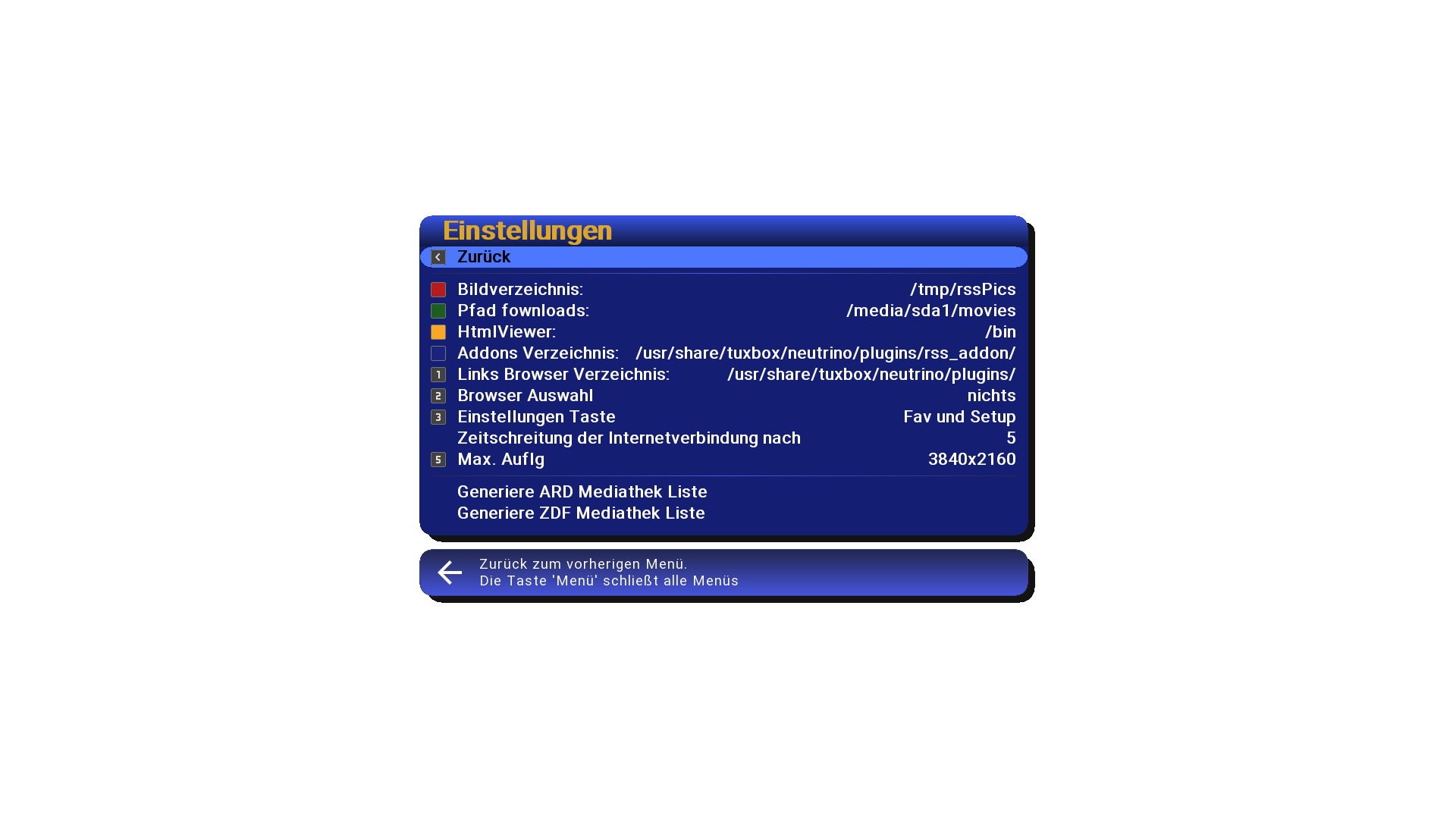

nein ...hatte 0.97
mit 0.98 wird das "für" hier aber auch nicht richtig angezeigt.
siehe screenshot
yt-download funktioniert auch ...dauert aber etwas länger als ein mediathek download.
