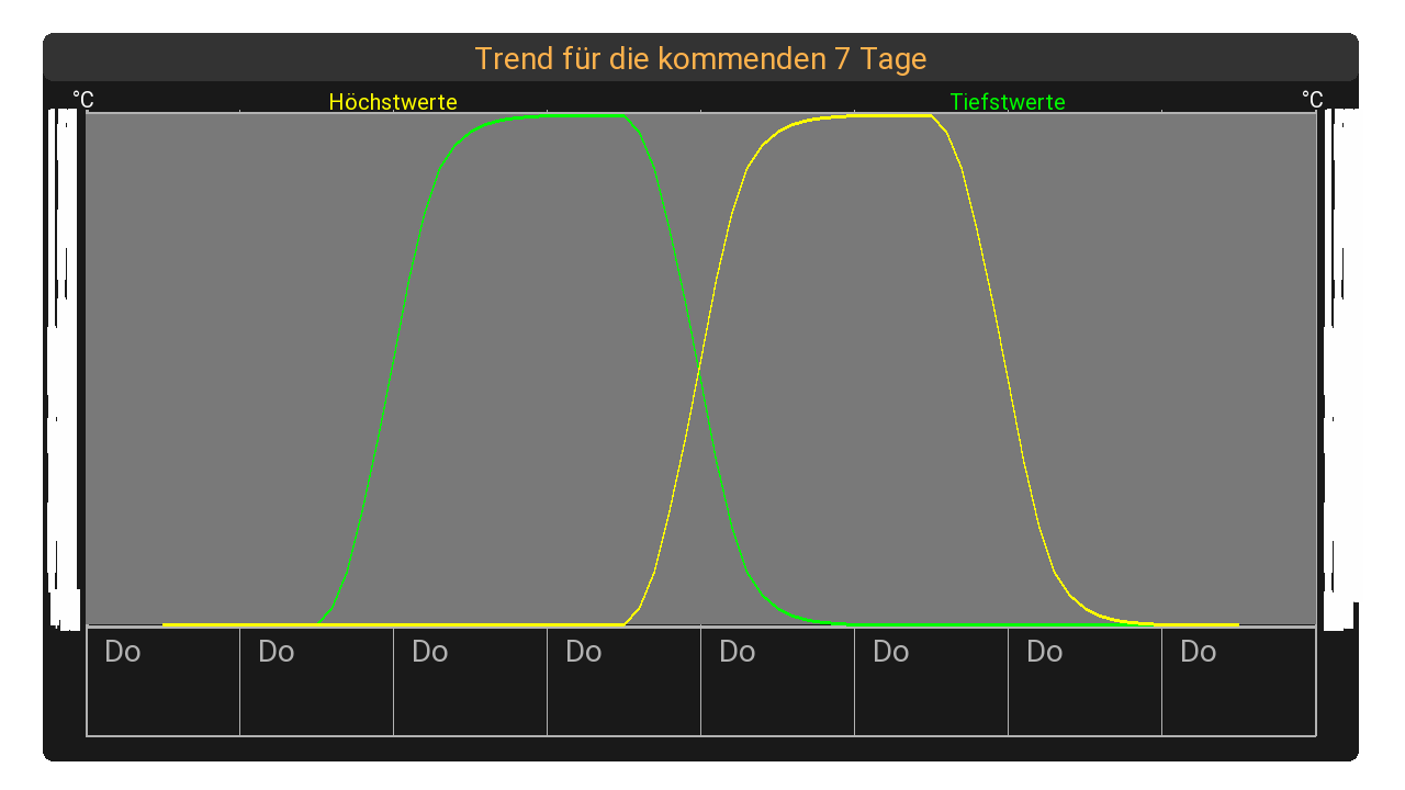

Re: Tuxwetter API
Jetzt geht es hier auch nicht mehr richtig, lediglich das aktuelle Wetter passt noch wie es scheint.

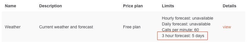

Re: Tuxwetter API
tuxwetter ruft das Wetter für 8 Tage ab bei openweathermap wurde der Abruf für free auf 5 Tage begrenzt somit ist ein Abruf über tuxwetter mit 8 Tagen nicht mehr möglich tuxwetter müsste auf 5 Tage geändert werden das ist doch noch von SnowHead aus dem keywelt.

Re: Tuxwetter API
Ist recht einfach zu beheben. Man schaue mal in die parser.c. Dort einfach mal nach
"time",
suchen. Bei "// currently" passt es, darunter gibts noch "// daily". Hier stimmt die Reihenfolge der ersten 3 von time, summary und icon nicht. Das wie unter "currently" korrigieren, dann geht das auch wieder.
"time",

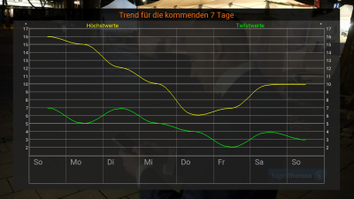

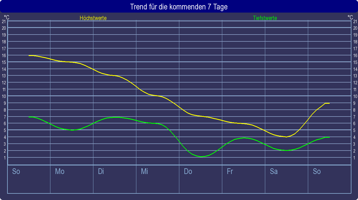

supi - danke. da fehlen aber noch die jeweiligen daily-icons unten im feld bei den wochentagen. kann man das auch noch fixen?BPanther hat geschrieben: ↑So 9. Mär 2025, 11:14 Ist recht einfach zu beheben. Man schaue mal in die parser.c. Dort einfach mal nach
"time",
siehe als beispiel viewtopic.php?p=39195#p39195

Re: Tuxwetter API
Danke
hab ein update auf meine link gemacht jetzt geht das wetter wieder wenn die bildchen mit den wolken und der sonne noch kommen ist es wieder perfekt
