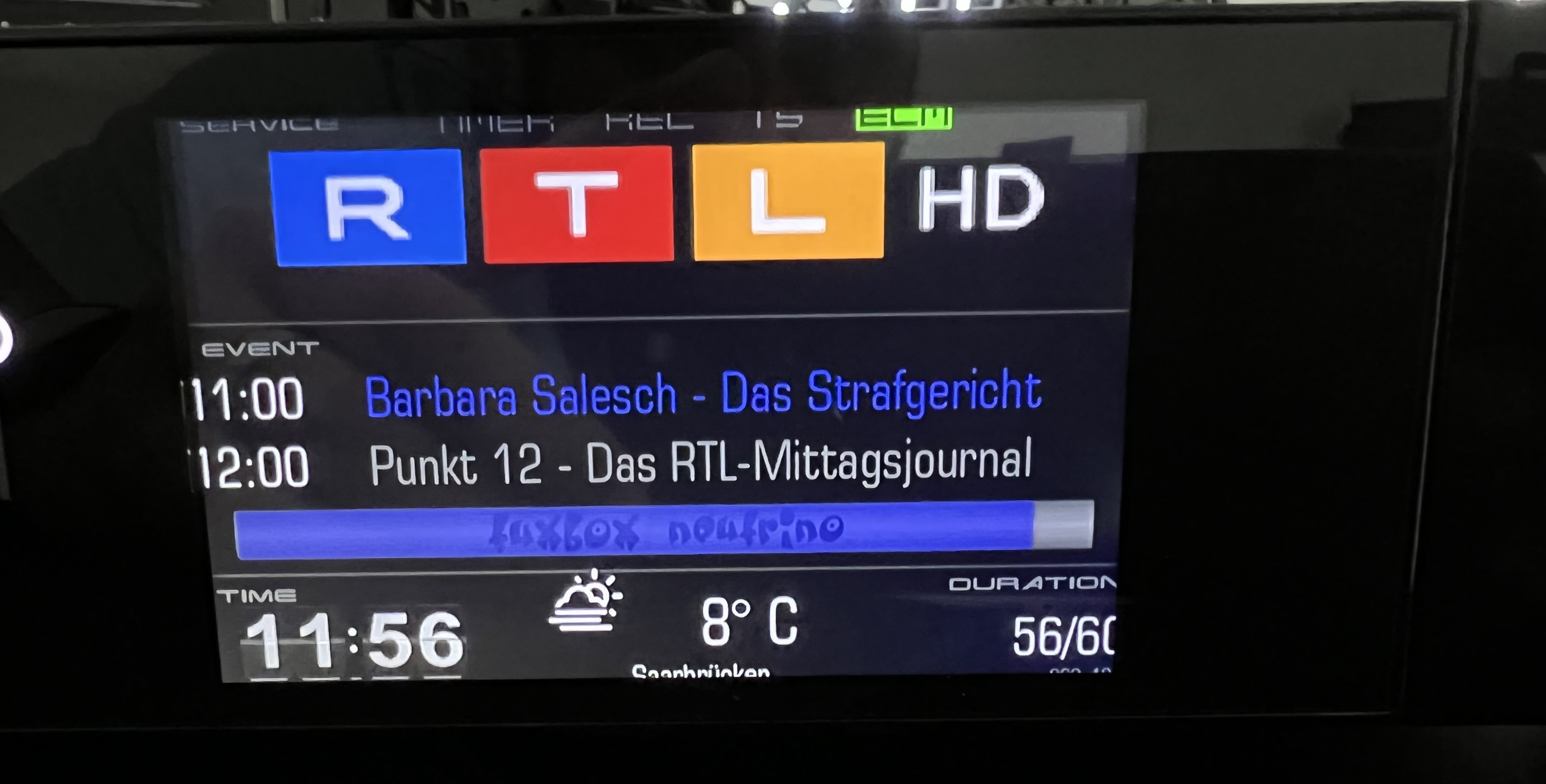

Echt jetzt? Der wird doch erkannt. Du mußt schon GUI (Neutrino) und externe Programme auseinanderhalten. Nur weil ich Programm XYZ reinkopiere kennt das noch lange Neutrino nicht.
Habe mal auf die schnelle ein nightly NI installiert. Und es funktioniert auch da mit VU, genau so wie ich es beschrieben hatte mit den Änderungen beim Pearl.
Ändert allerdings nichts daran, daß vanhofen das noch nachbessern sollte wg. dem fehlenden Menüeintrag. Auch vuplus fehlt in der lcd4linux.conf komplett.

Mit der richtigen lcd4linux.conf geht das ohne Probleme:
Und für die Optionen bei den Einstellungen fehlt noch sowas in der Art:
https://github.com/TangoCash/neutrino-t ... up.cpp#L71

LCD4linux = externe Displays
GraphLCD = interne Displays
So ist das bei NI gedacht und auch umgesetzt.
Wer das anders haben will, muss halt bissel basteln.
