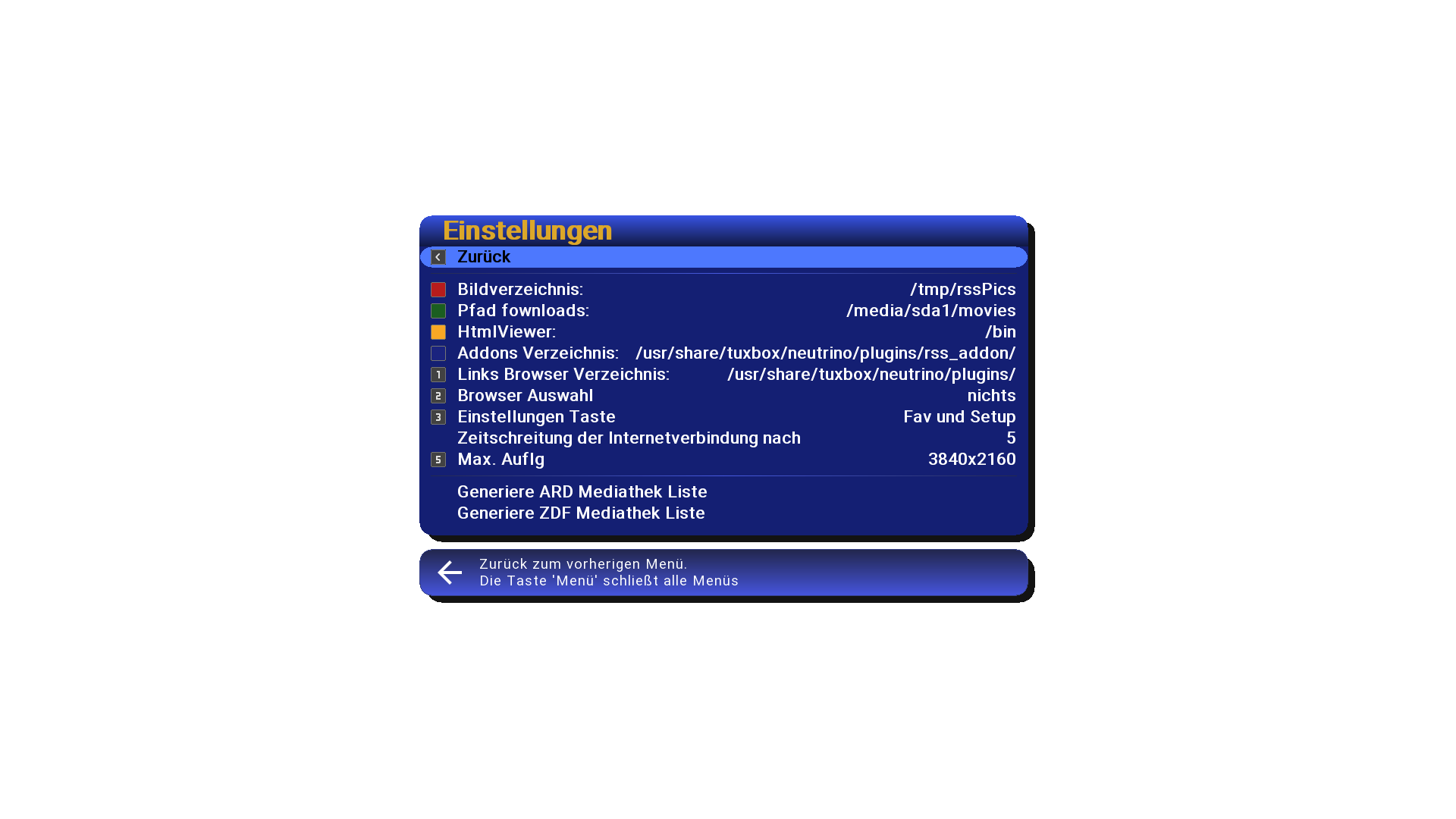

Miky hat geschrieben: ↑Do 9. Sep 2021, 19:48 Womit schaust du dir das an, also das mit dem Fehler bei für.
was meinst du damit genau?
das "ü" wird nur an der stelle des downloadpfades im einstellungsmenü des rss-readers nicht richtig dargestellt. kannst du in meinem screenshort im post zuvor sehen.
ist aber hiermit
93 	dldir= "Pfad für Downloads:",
in zeile 93 der rss.lua behoben.
satbaby schrieb, dass es bei ihm auch ohne diese anpassung ok ist.
irgendwie ist der fehler auch komisch ......da sonstige umlaute aus locale["deutsch"] der rss.lua, hier sonst ja korrekt dargestellt werden.

Sorry aber ich sehe den Screenshot nicht. Entweder Tomaten auf den Augen oder reif für Urlaub den ich eigentlich gerade hätte....
Beiträge: 1474
Has thanked: 67 times
Been thanked: 34 times
@miky
in post #120
hier aber nochmal....
Beiträge: 3202
Has thanked: 73 times
Been thanked: 127 times
Beim Wort "Zeitüberschreitung" besteht das Problem auch. :)
Die Datei ist beim Download oder beim Kopieren auf die Box in einem falschen Format gespeichert worden.
dos2unix /usr/share/tuxbox/neutrino/plugins/rss.lua
fixt dein Problem.

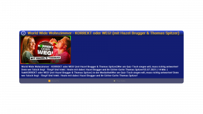

@satbaby
seit rss.lua version 0.98 funktioniert das mit diesen problemvideo (z.b korrekt und weg /screenshot) aus dem feed
  { name = "Hazel Brugger WWW", exec = "https://mediathekviewweb.de/feed?query=hazel%2Cbrugger", addon="mediathekviewweb"},
wieder nicht.
kannst du das noch mal gegentesten? ich habe die versionen 0.95 bis 0.97 leider gelöscht.

@dryeye
Kann es sein, daß Du jetzt Max.Auflösung auf 3840x2160 hast?
Ich glaube , das muss ich versuchen anders zu fixen oder wird es nur mit Max.Auflösung 1920x1080 funktionieren.
Beiträge: 1474
@satbaby
ja...es lag an der auflösung. mit max. 1920x1080 funktioniert es.
brauchst nicht extra anders fixen....wenn man es weiß ist es ja gut.
danke

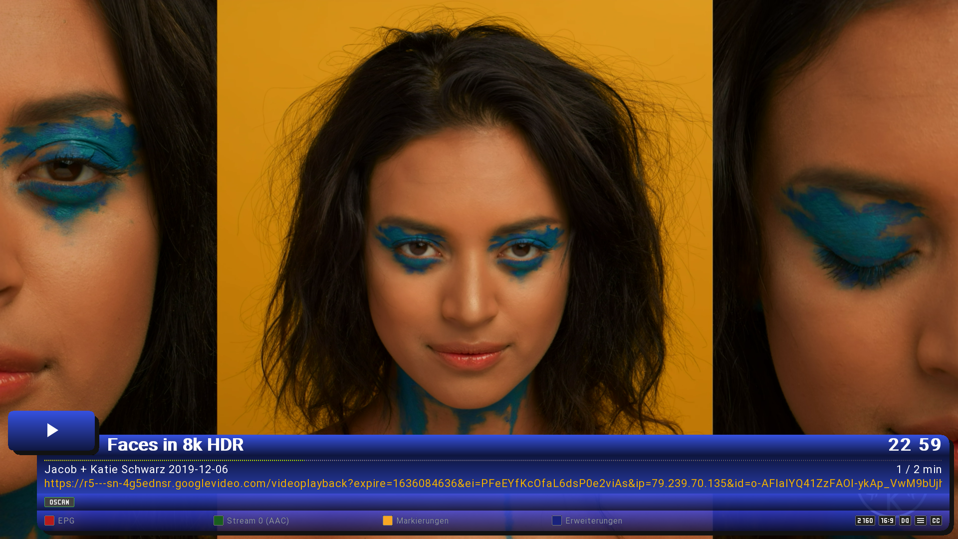

@satbaby
könntest du bitte mal gegentesten....
yt-videos laufen hier zzt. über den rss-reader nur noch stockend und abgehackt?!
box h7s, image aktuelles und auch ältere :NI:-nightlys, getestet mit auflösung 1080 und 720.
hier noch ein log ....
