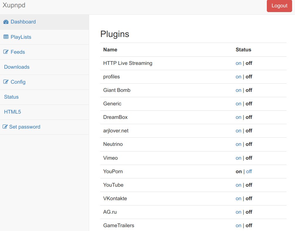

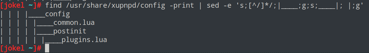

noch eine hinweis .. beim arbeiten mit xupnpd ist mir aufgefallen
das man die plugins ausschalten kann die nicht benötigt werden ..
aber wenn man die einstellung mit save speichern möchte .. den nach jeden neustart
von xupnpd sind die wieder eingeschaltet muss man folgendes machen da ein verzeichnis
fehlt .. wenn man das verzeichnis anlegt wird künftig darin eine datei namens plugins.lua
gespeichert sodas die einstellung dauerhaft gespeichert werden kann .. sonst nicht.
das verzeichnis heisst ..
und wird in dem verzeichnis config erstellt.
postinit

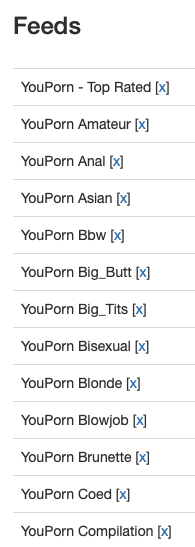

Det-box
- Beiträge: 35
- Registriert: Di 12. Apr 2016, 20:34
- Has thanked: 14 times
- Been thanked: 2 times

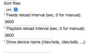

Re: YouTube , Vimeo und YouPxxx funktionieren nicht mehr
pages steht auf=1, nix geändert
syslog gibt es weder in /var/log noch in /tmp auf der Box.
reload =3600
Reload Feeds drücken bringt leider auch nix.
reload =3600

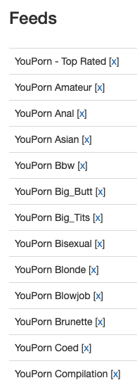

- Config
- Menü-Config.png (15.87 KiB) 13990 mal betrachtet
- Menü
- Menü.png (16.98 KiB) 13990 mal betrachtet

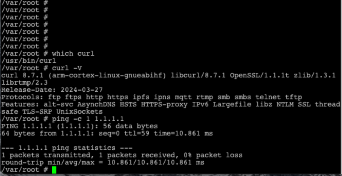

also wenn die m3u erstellt werden als datei und sie nicht gefüllt werden
kann das zwei ursachen haben ..
1. kein internet
wenn keine verbindung .. keine daten
2. curl
gib mal in der console das ein ..
und die ausgabe von den 3 befehlen postest du hier ..
das programm ist so ausgelegt .. einmal gestartet und eine internet verbindung besteht
dann zieht das programm durch und sammelt die daten .. sonst nicht.
sonst gibt es nur eine leere m3u

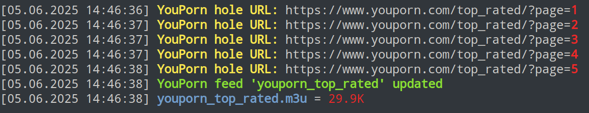

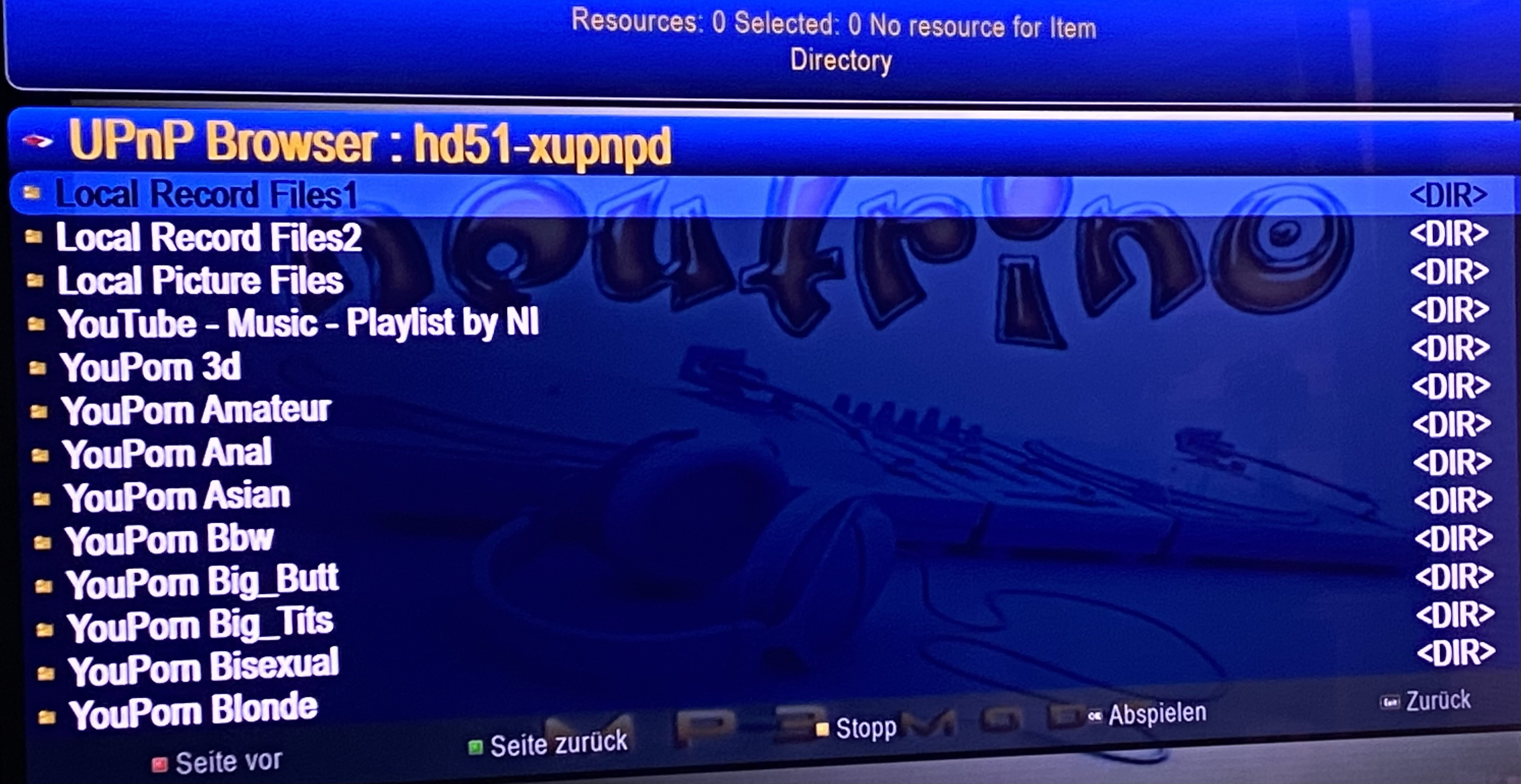

so .. habe eben getestet nachdem ich mich von curl trennen musste mach ich das jetzt mit cURL
hat mir zwar ein paar probleme bereitet .. aber die konnte ich lösen.
wegen dem log bzw. debug habe das jetzt alles umgebaut .. ist richtig schnuckelig geworden.
das ganze läuft schon ganz gut und schneller .. hier mal ein bildchen .. der punkt media Block
da spiele ich grade ein video ab.

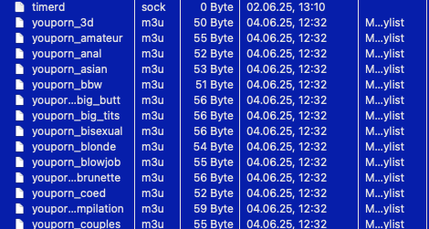

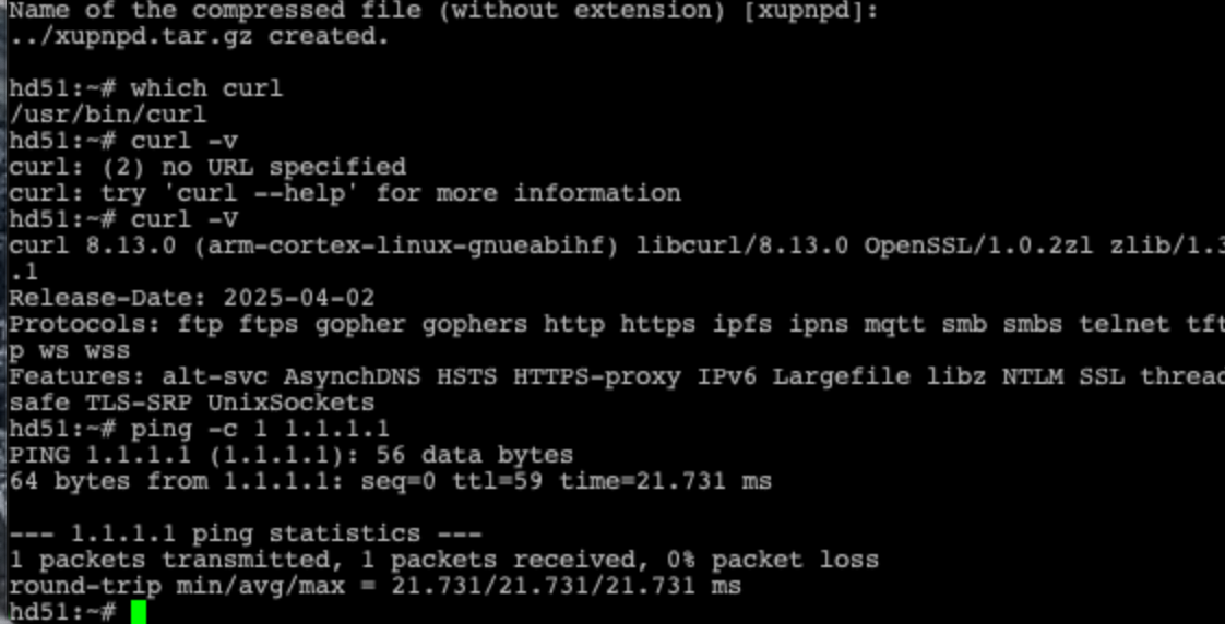

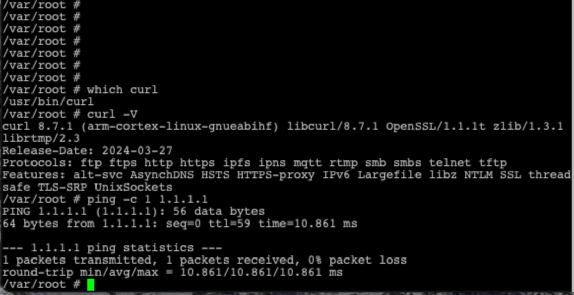

kurzer zwischen Bericht,jokel hat geschrieben: ↑Mi 4. Jun 2025, 14:05Code: Alles auswählen
which curl curl -V ping -c 1 1.1.1.1
hier die Ausgaben.
Habe die ältere Version unter NI und BP jetzt ans laufen bekommen,
durch Datei Bereinigung innerhalb von /usr/share/xupnpd/*
muss noch Langzeit Test machen.
siehe Bild: Datei Liste
bin schon auf die neue Version gespannt.

konnte mich nun etwas damit beschäftigen.
Läuft alles Super!!
Im Anhang die von mir angepassten Dateien.
xupnpd_18plus.lua um ein paar Feeds erweitert.
xupnpd_feeds.lua entsprechend erweitert.
Nochmals Danke an @jokel für seine Bemühungen.
Läuft alles Super!!
